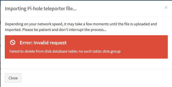

Wenn ich jetzt pihole -g mache verschwinden, alle Listen und Domains. Wenn ich das Backup einspielen möchte, erhalte ich diese Meldung.
no such table bedeutet, dass Pi-holes gravity.db nicht die korrekte Struktur hat.

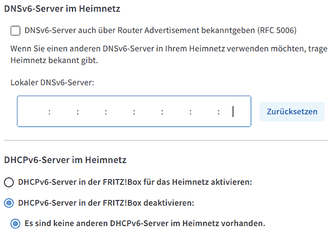

Dazu lassen sich unter Heimnetz|Netzwerk|Netzwerkeinstellungen|IP-Adressen|IPv6-Einstellungen die folgenden Einstellungen vornehmen:
a. DNSv6-Server auch über Router Advertisement bekanntgeben (RFC 5006) abwählen
b. DHCPv6-Server in der FRITZ!Box deaktivieren setzen, ebenso
b.1. Es sind keine anderen DHCPv6-Server im Heimnetz vorhanden
Das Resultat sollte so ähnlich aussehen:
DNS-Anfragen können dann ausschließlich über IPv4 erfolgen.
IPv6-fähige Clients können über IPv4 weiterhin IPv6-Adressen/AAAA-Datensätze für Domänen in Pi-hole anfragen und dementsprechend über IPv6 ins Internet kommunizieren.

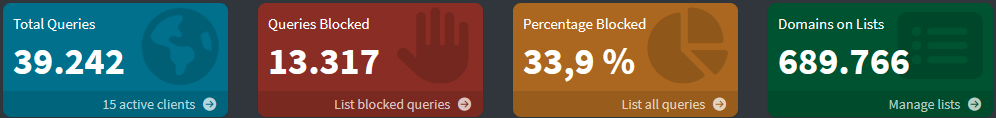

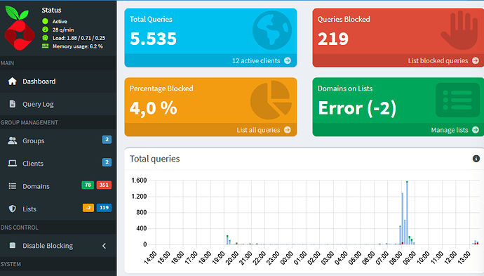

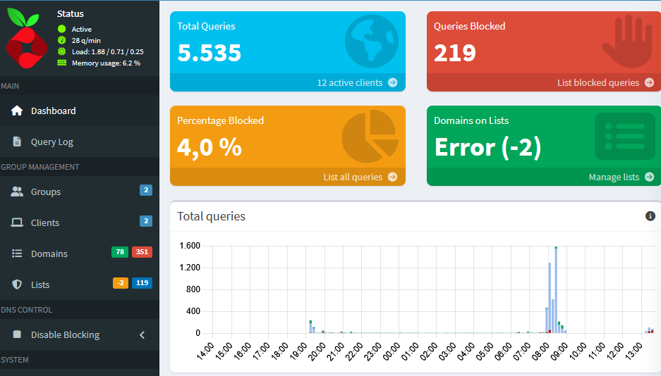

Jetzt wird im Dahboard, das angezeigt:

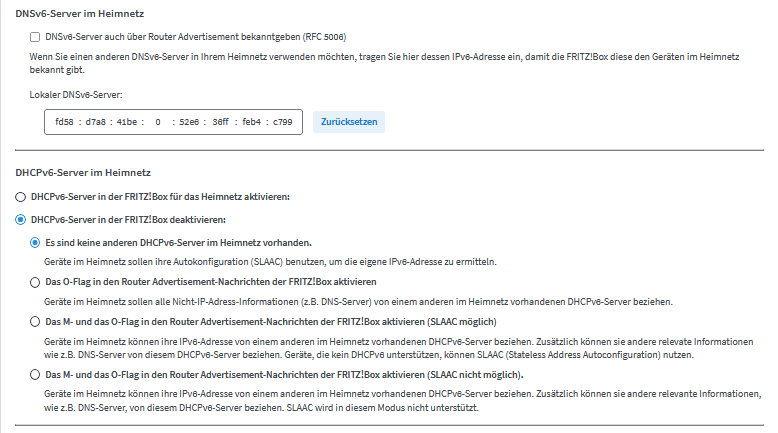

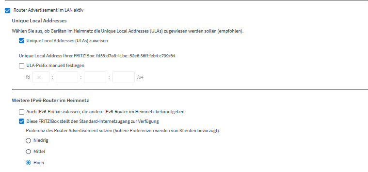

In meiner Fritzbox sieht es jetzt, bei den IPv6 Einstellungen so aus.
Die Adresse, im Feld Lokaler DNSv6-Server, wird immer wieder automatische gefüllt, wenn ich auf den Button übernehm drücke.
Bei den anderen Felder ist das Eingetragen.
Ich habe jetzt meinen Raspberry neu gestartet. Die Anzeige ist unverändert.

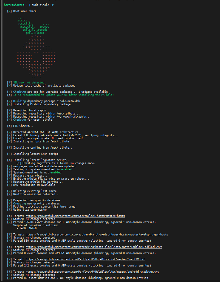

Gerade habe ich im Terminal; pihole -r laufen lassen. Das
ist das Ergebnis:

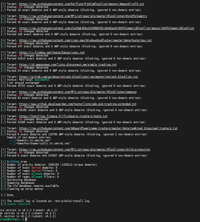

Also, dass Update auf 6.1.2. scheint Probleme, mit dem Aufbau, von Domains oder was auch immer zu haben. Ich habe Pihole deinstalliert, apt autoremove und apt autoclean gemacht und es neu installiert.
Da funktioniert, mMn noch irgendwas nicht wie in 6.1.1..
Hier sudo pihole -r:

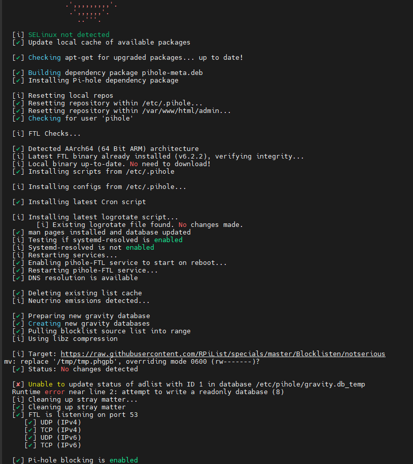

Welche Bedeutung hat diese Meldung, bei dem Befehl sudo pihole -g?
grafik
Die kenne ich, von den Versionen davor auch nicht.
Sie erscheint auch nur manchmal.

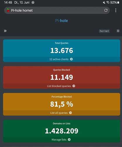

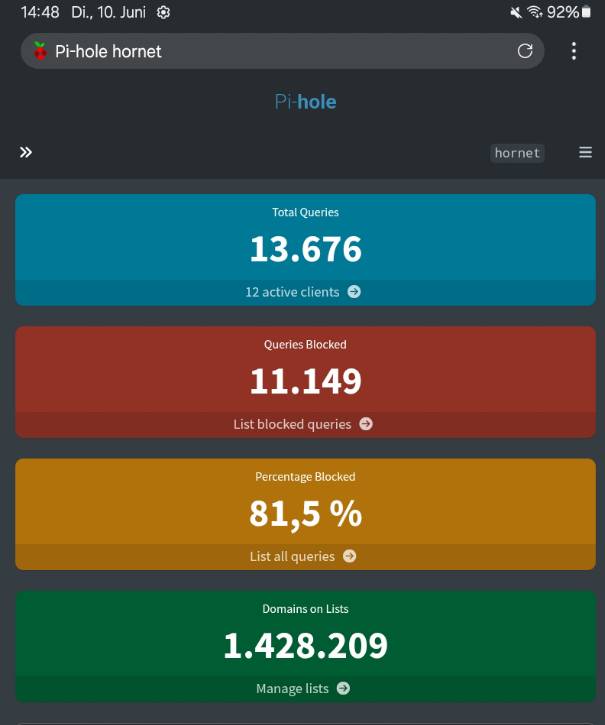

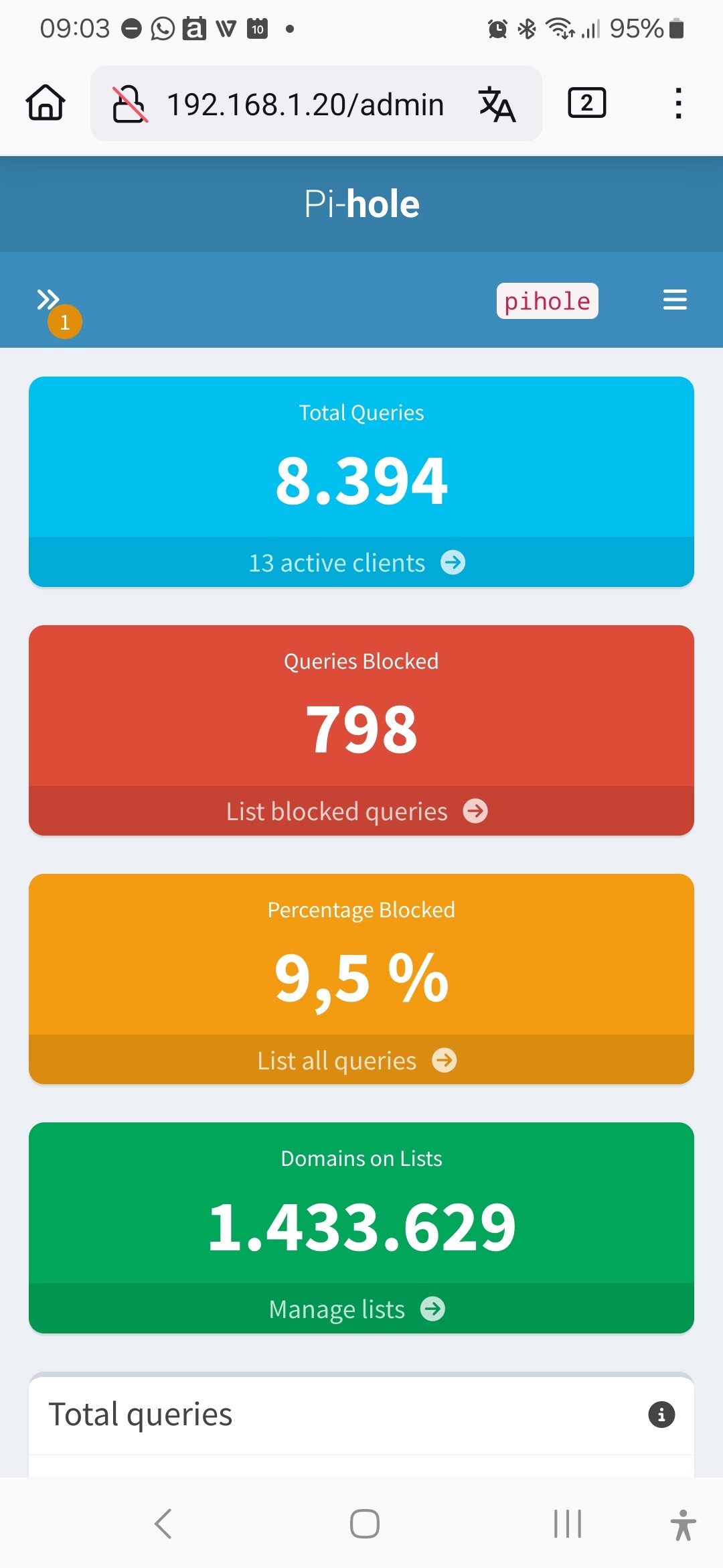

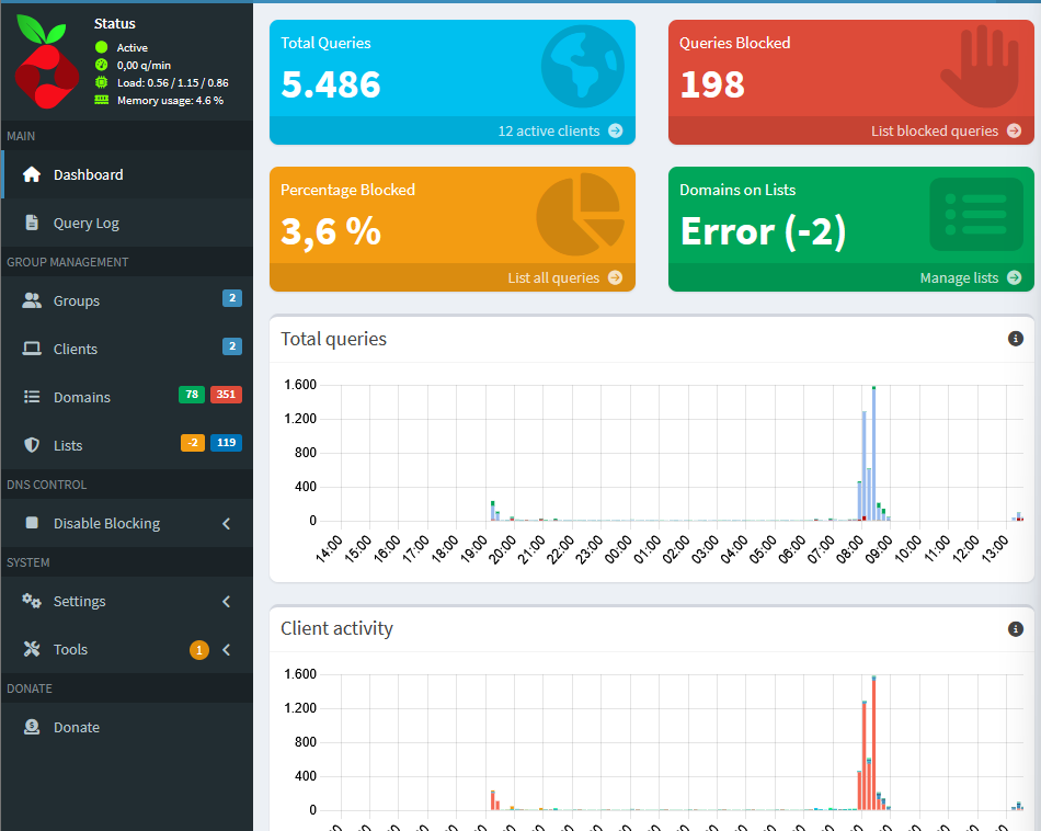

Zur Zeit sieht es bei mir so aus.

Auf diesem Screenshot sind keine Fehler zu erkennen. Was genau funktioniert hier immer noch nicht?
Dieses Anzeige ist mir verständlich, sie trat aber bis zum Update nie auf. Auch bei Neuinstalltion und löschung der alten Datenbank tritt dieser Fehler immer noch auf.
Ich hatte nie Probleme mit der Geschwindigkeit und wie die Seiten gelanden haben. Es ist aber richtig, dass ich jetzt mit nur 1,4 Mio Domains eine ähnlich hohe Blockrate habe, wie mit 42 Mio.
Nichts, nur das, bei Update Gravity, im Dashboard und im Terminal Fehlermeldungen zeigen, die vorher nie da waren.
