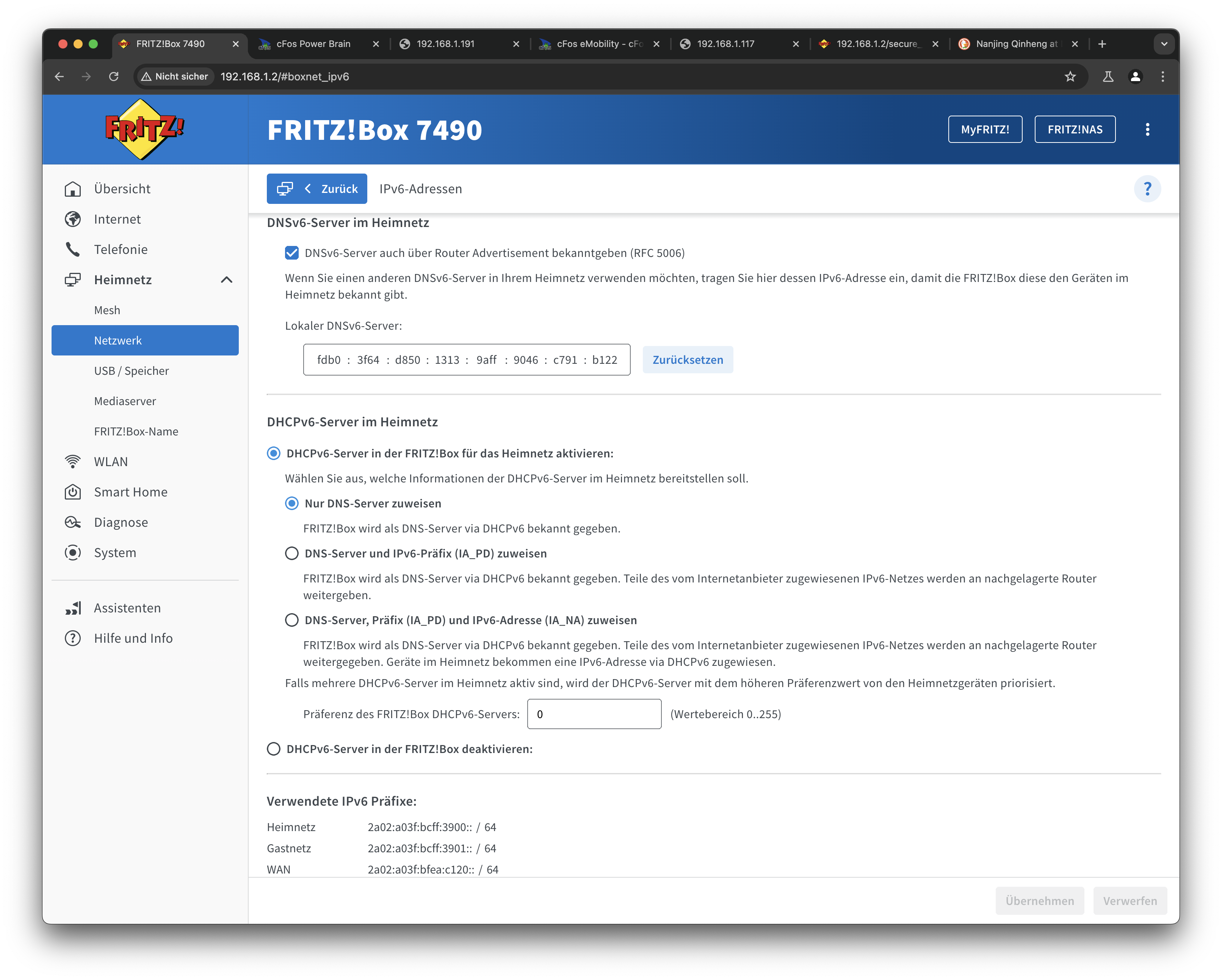

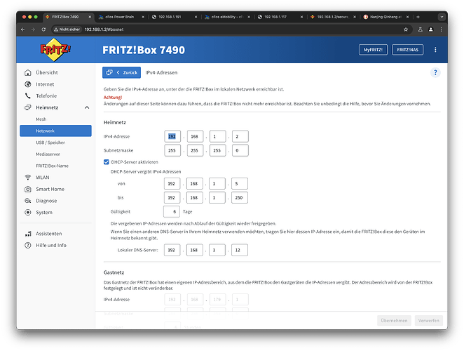

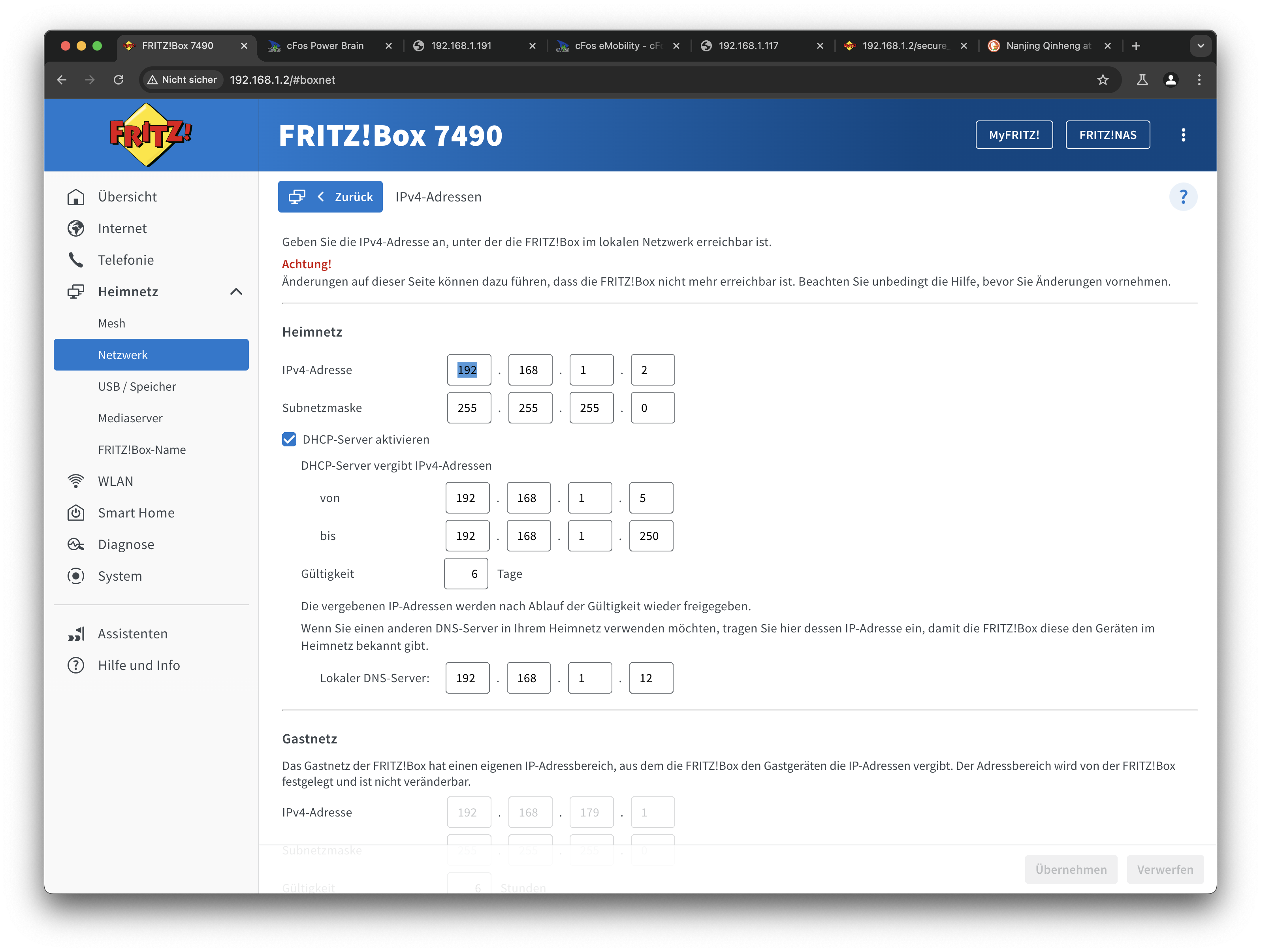

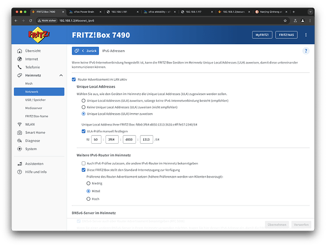

Wegen diverser Probleme mit meiner vorhandenen Installation des Heimnetzes habe ich Pihole deinstalliert und wieder neu installiert. Bei der Einrichtung der Fritzbox bin ich nach dieser Anleitung vorgegangen. Seitdem beobachte ich, dass Clients in meinem Heimnetz oft nicht auf das Internet zugreifen können. Manchmal haben sie eine selbst zugewiesene IP-Adresse obwohl sie vorher problemlos funktioniert haben. Manchmal dauert es auch unwahrscheinlich lange, bis die Internet-Verbindung zustande kommt. Ich habe mal Screenshots von meinen Einstellungen der Fritzbox 7490 mit der Firmware 7.62 gemacht und lade sie hier hoch. Ebenso habe ich ein Debug Log hoch geladen und schicke das Token mit.
Es wäre schön, wenn jemand mal die Einstellungen prüfen würde. Mein Pihole hat die IP-Adresse 192.168.1.12.
