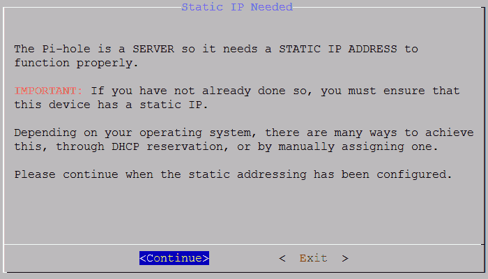

Pi-hole weist sowohl während der Installaton als auch bei einem Reconfigure darauf hin, dass Du eine fixe IP-Adresse für Pi-hole konfigurieren muss, z.B. auf manuell auf Deinem Pi-hole-Rechner oder über eine DHCP-Reservierung im Router.
(für Bildschirmfoto klicken)

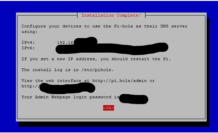

Ich habe von meiner ersten pi-hole Installation noch diese Hardcopy gefunden. Dort sieht man, dass man in der Installation die IP fest angeben konnte. Dies erscheint nun nicht mehr.

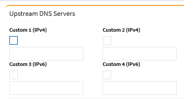

Ist es so richtig?
https://tricorder.pi-hole.net/dGeziLhc/
Was hast Du denn geändert?
Bezüglich Upstreams und Conditional Forwarding hat sich im Debug Log nichts verändert.
Hatte vorher eine andere Konfig und dachte ich hätte den Debug Log davor erstellt.
Habe nun das eingestellt:
Jetzt müsste es passen?!
Ja, das passt zu:
