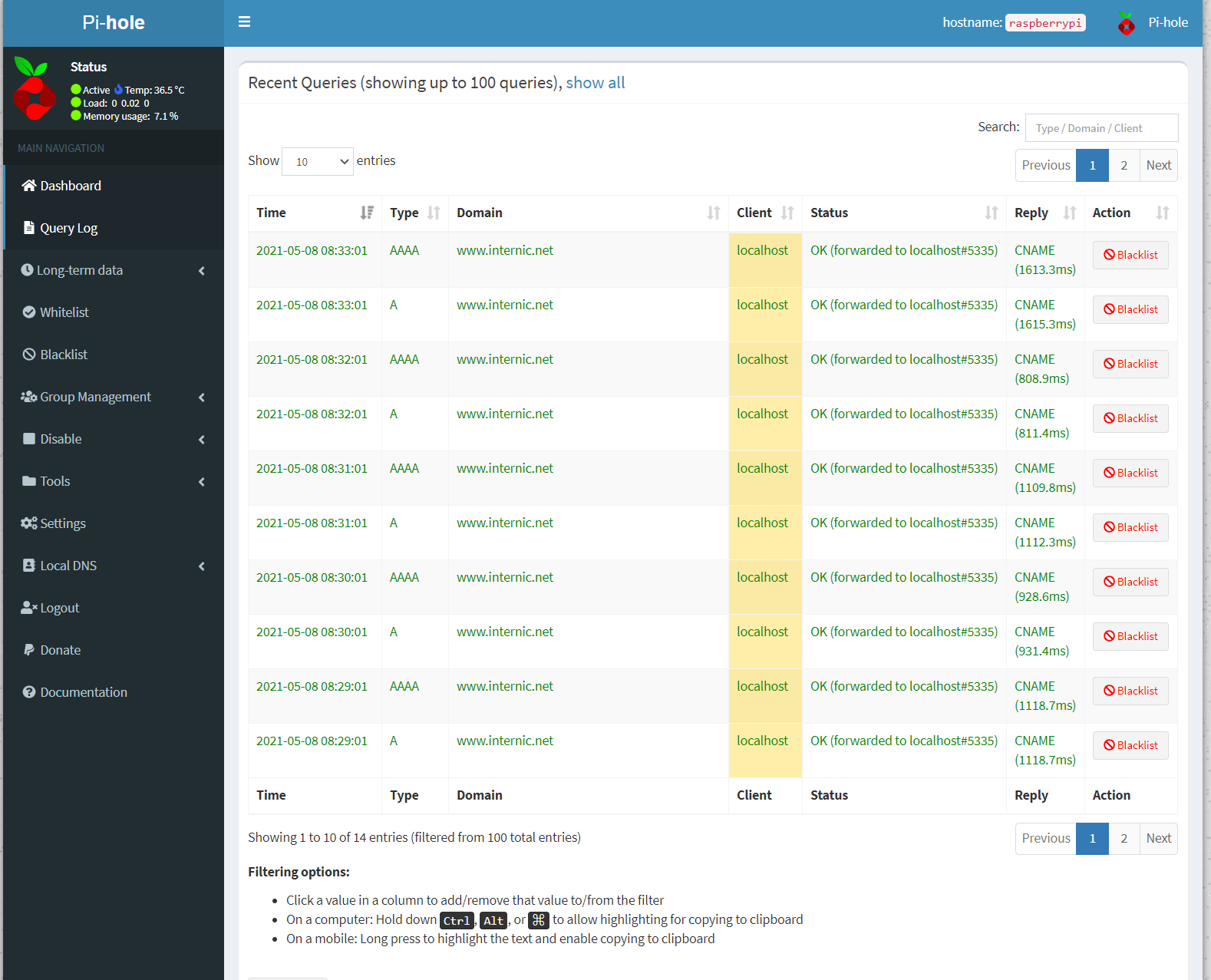

ich habe einen Pi4 mit Pihole und Unbound. Seit geraumer Zeit ist mir aufgefallen das jede Stunde 20 Anfragen von Localhost gesendet werden. Alle Anfragen gehen zu www.internic.net sowohl A (IPv4) und AAAA (IPv6). Das überhaupt IPv6 anfragen gestellt werden wundert mich, da unter /etc/unbound/unbound.conf.d/pi-hole.conf do-ip6: no eingestellt ist.

In meinem Fall ist es einfach nur www.internic.net. Ich hatte vergessen den Screenshot anzufügen.

Mit Sudo Crontab -e habe ich nur * * * */4 * root /usr/bin/curl -o /var/lib/unbound/root.hints https://www.internic.net/domain/named.cache && /usr/sbin/service unbound restart eingetragen
Das solltest Du noch einmal überarbeiten und eine Uhrzeit und einen Tag hinzufügen: Die jetzige Definition würde das Update in jedem vierten Monat an jedem Tag in jeder Minute ausführen, den ganzen Monat lang.
Online-Tools wie https://crontab.guru können bei der Konstruktion des passenden cron-Ausdrucks helfen. :wink:
Oh danke für den Hinweis. Ich dachte das es mit den Sternchen als Platzhalter funktioniert. Nun habe ich 0 4 1 */4 * eingestellt. Das sollte dann ja alle 4 Monate passieren. Scheinbar sind die anfragen jetzt auch weniger geworden.
