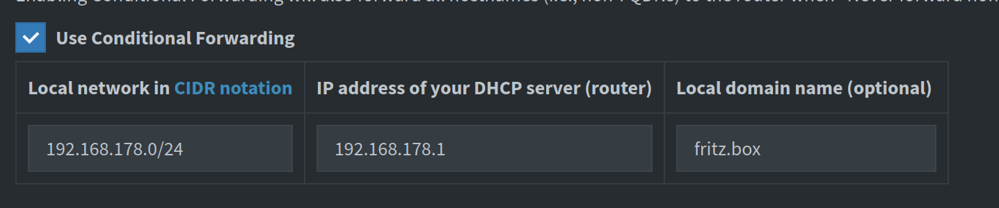

Weiterhin habe ich das Conditional forwarding aktiviert, damit die Rechner, für die die FB die DHCP Adressen vergeben hat auch aufgelöst werden können.

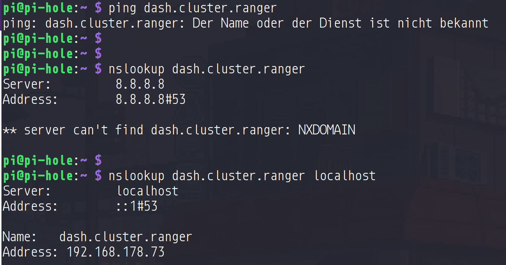

Die custom domain wird nicht aufgelöst, nicht mal auf dem Pi selbst. Ein ping sagt: Kennt er nicht. Ein nslookup sagt: Upstream Server (8.8.8.8) kennt den nicht. Erst wenn ich nslookup sage er soll bitte selber auflösen, klappt es. Sollte er bei einer lokalen Adresse nicht selbsständig auflösen (und mit dem conditional forwarding die FB Einträge bekommen)? Habe ich hier grundsätzlich was falsch verstanden?

Die DNS-Konfiguration des Pi-hole-Rechners wird von Pi-hole nicht verändert.
Es ist daher nicht ungewöhnlich, dass DNS-Anfragen dieses Rechners nicht oder nicht ausschliesslich an Pi-hole gesendet werden. Das ist sogar sinnvoll, denn so können Betriebssystem-Updates und Pi-holes Reparaturskripte auch dann erfolgreich DNS auflösen, wenn Pi-holes DNS-Server einmal nicht funktionsfähig sein sollte.
Insofern wäre zu erwarten, dass der Pi-hole-Rechner in Pi-hole definierte Domänen nicht auflösen kann.
Allerdings sollte das dann der einzige Rechner sein, bei dem das nicht funktioniert - sofern Du Dein Netzwerk erfolgreich für die ausschliessliche Verwendung von Pi-hole als DNS-Server eingerichtet hast.
Wenn das nicht der Fall ist, laufen DNS-Anfragen möglicherweise an Pi-hole vorbei an einen anderen Rechner.
Oft passiert das, wenn IPv6 aktiv ist und der Router seine eigene IPv6-Adresse als DNS-Server ausruft.
Dein Debug Log zeigt, dass Deine FritzBox genau das tut:

Ahhh, das war mir tatsächlich nicht klar. Aber ja, wenn man drüber nachdenkt ist es sinvoll.
Dann hab ich auf de einzigen Rechner getestet auf dem es nicht funktionieren konnte... :laughing:
Ein direkter Nachtest auf einem anderen Rechner zeigte jedoch das gleiche Ergebnis.
Da ich keine ipv6 only devices habe, hab ich mich danach mal auf gemacht, alle ipv6 Einstellungen in der FB abzuschalten. Und siehe da... nachdem die Leases erneuert wurden, klappte es wie es sollte :slight_smile:
Vielen Dank für die schnelle Hilfe und den hinweis auf den Ipv6 Server, wäre ich nicht so schnell drauf gekommen.
