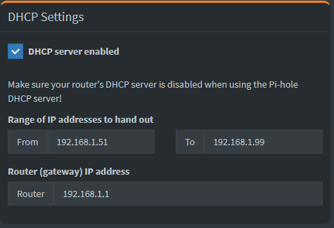

Je suis chez Orange, l'ip de ma box est 192.168.1.1, j'affecte donc une plage dhcp de 192.168.1.10 à 99 avec la gateway 192.168.1.1. L'adresse ip de mon Raspberry est 192.168.1.101. Je désactive le serveur dhcp d'Orange.
Le problème c'est que le serveur dhcp ne donne aucune adresse ip a mes équipements.

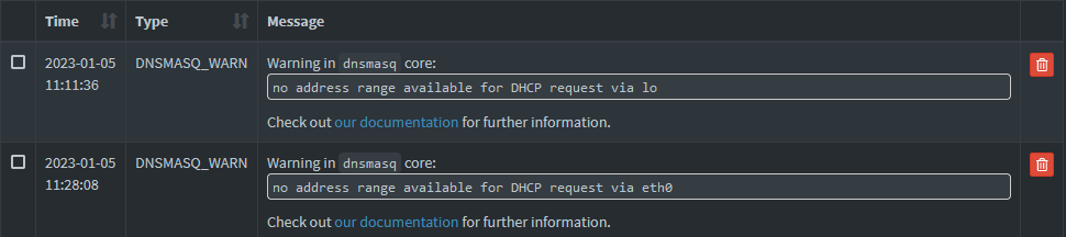

J'ai le message d'erreur suivant :

I don't know how umbrel manages docker networks, it appears DHCP does not work with Umbrel.
https://community.getumbrel.com/t/pi-hole-dhcp-server-mode/11054
The Pi-hole DHCP docker guide is at Docker DHCP and Network Modes - Pi-hole documentation
Possibly:
https://community.getumbrel.com/t/pi-hole-missing-required-capability-net-admin/3308/11
