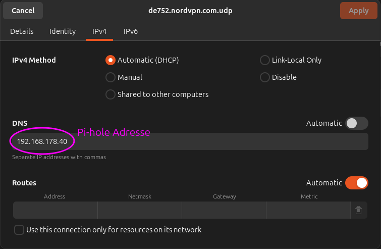

Habe einen funktionierenden Pi-hole in meinem Netzwerk. Im Normalzustand funktioniert alles (wenn ich eine Webseite aufrufe, bspw. chess.com, kann ich im Querylog vom Pi-hole die entsprechenden Queries sehen, und Werbung auf chess.com wird geblockt).
Verbinde ich nun aber den Laptop mit einem externen VPN (in diesem Fall NordVPN), geschieht kein Blocking mehr, obwohl die IP des Pi-holes in den VPN-Einstellungen als DNS-Server eingetragen ist:
Das sieht mir so aus, als würde der Laptop mit eingeschaltetem VPN eben nicht den Pi-hole für DNS nutzen.
Habe ich hier etwas falsch konfiguriert, oder stehe ich völlig auf dem Schlauch und was ich vorhabe ist so gar nicht möglich?
Hat hier vielleicht jemand Erfahrung mit einem derartigen Setup?
