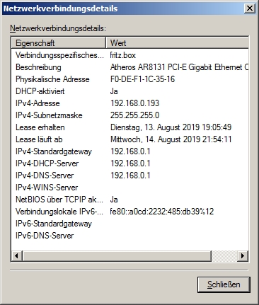

Mit Windows kenne ich mich nicht aus, aber Netzwerk- und IP-Konfiguration des eigenen Clients ermitteln schlägt vor, dass
ipconfig /all
die aktuelle Konfiguration anzeigt. Hier sollte nur ein DNS Server auftauchen und das muss die IP Adresse des Pi-hole sein.

Da steht überall die IP des Routers drin. Die des pi-hole ist nirgends hinterlegt.

Alles nochmal neu gestartet. Zumindest erscheinen Handy und PC jetzt in der Tabelle im Dashboard grün! Auch die Netzwerkdetails vom PC zeigen jetzt die IP des pi-hole an. Ich muß jetzt davon ausgehen, daß alles jetzt irgendwie funktioniert. Wie teste ich das jetzt am besten?
