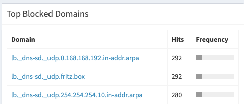

[l]b._dns-sd._udp.* werden zahlreich geblockt
Hallo,
ich bin schon lange auf der Suche nach der Ursache, warum in der Liste der geblockten Seiten im Betreff genannte Einträge anführen. Ich habe diverse Beiträge gelesen und Einstellungen probiert -ohne Erfolg. Zuletzt hatte ich den Verdacht, dass es daran liegt, dass ich Pi-Hole in einen Docker Container auf der Diskstation betreibe. Also habe ich einen Raspberry Pi aufgesetzt. Jedoch gleiches Ergebnis. Mein Setting (stark vereinfacht; Details kann ich nach Bedarf nachliefern):
  • Fritz!Box 7590 (Firmware 7.21) ist DHCP Server, DNS Eintrag verweist auf Pi-Hole
  • Pi-Hole (5.2.2 bzw. FTL 5.3.4) verwendet als Upstream DNS Server die Fritz!Box, damit lokale Namen aufgelöst werden
  • "Never forward reverse lookups for private IP ranges" ist deaktiviert
  • IP4 und IP6 ist konfiguriert und ich verwende für IP6 ULA (fd00...)
  • Fritz!Box Upstream DNS Server ist aktuell Cloudflare ohne DoT
Sicherlich könnte ich die Anzeige der geblockten Aufrufe filtern. Ich bin mir aber nicht sicher, ob die Konfiguration sauber ist und zu Problemen führt.

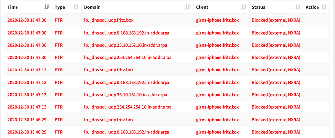

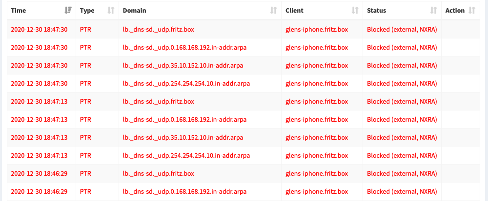

Agree according to log file. But there are no replies. And according to query log they are blocked. See screenshots
These are being blocked by your upstream DNS resolver (or cannot be resolved by your upstream resolver), not by Pi-hole. That's the (eternal, NXRA) status.
Yes, you are right. Makes sense.

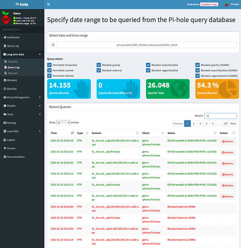

Meinst Du mit vierten Szenario Conditional Forwarding? Habe ich gerade mal eingerichtet. Wie Bucking_Horn schon vorhergesagt hat, gehen dann die DNS-SD-Anfragen vom Subnetz an die Fritz!Box:
Um zu schauen, ob die Apple Services noch gehen, muss ich etwas warten. Meistens ist das Problem erst zeitverzögert aufgetreten und auch nicht so einfach zu testen. Ich probiere es einfach mal.
Zuvor hatte ich probiert die Fritz!Box als sekundären Upstream einzurichten. Das hat leider nicht funktioniert. Wahrscheinlich wird der sekundäre DNS-Server nicht dazu genutzt, ein erfolglose Anfrage zu wiederholen. Bin kein DNS Experte.
Screenshot was taken right after switching configuration. If there is something strange it could be the reason.
I deleted short time ago FTL db to have logs and statistics for my actual configuration. In current long-term data there are no noticeable entries and no IPv6 entries. I will check next days again.

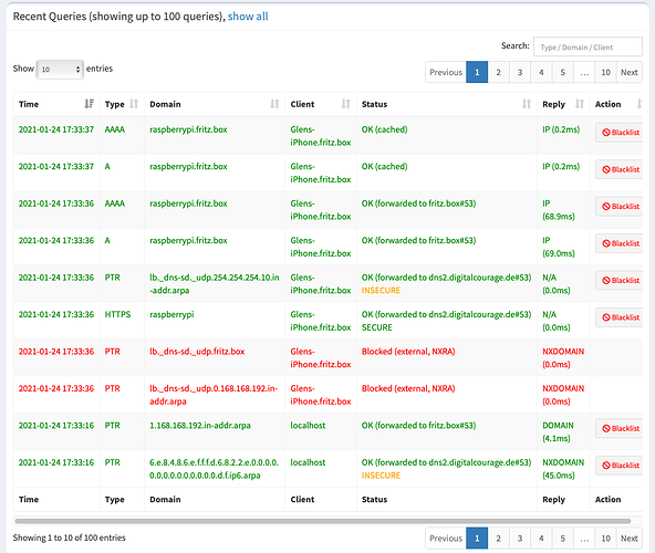

The solution with the conditional forwarding works moment well. If there is no other solution, I might stick with that. But first I'll test a bit more to see if everything really works.
