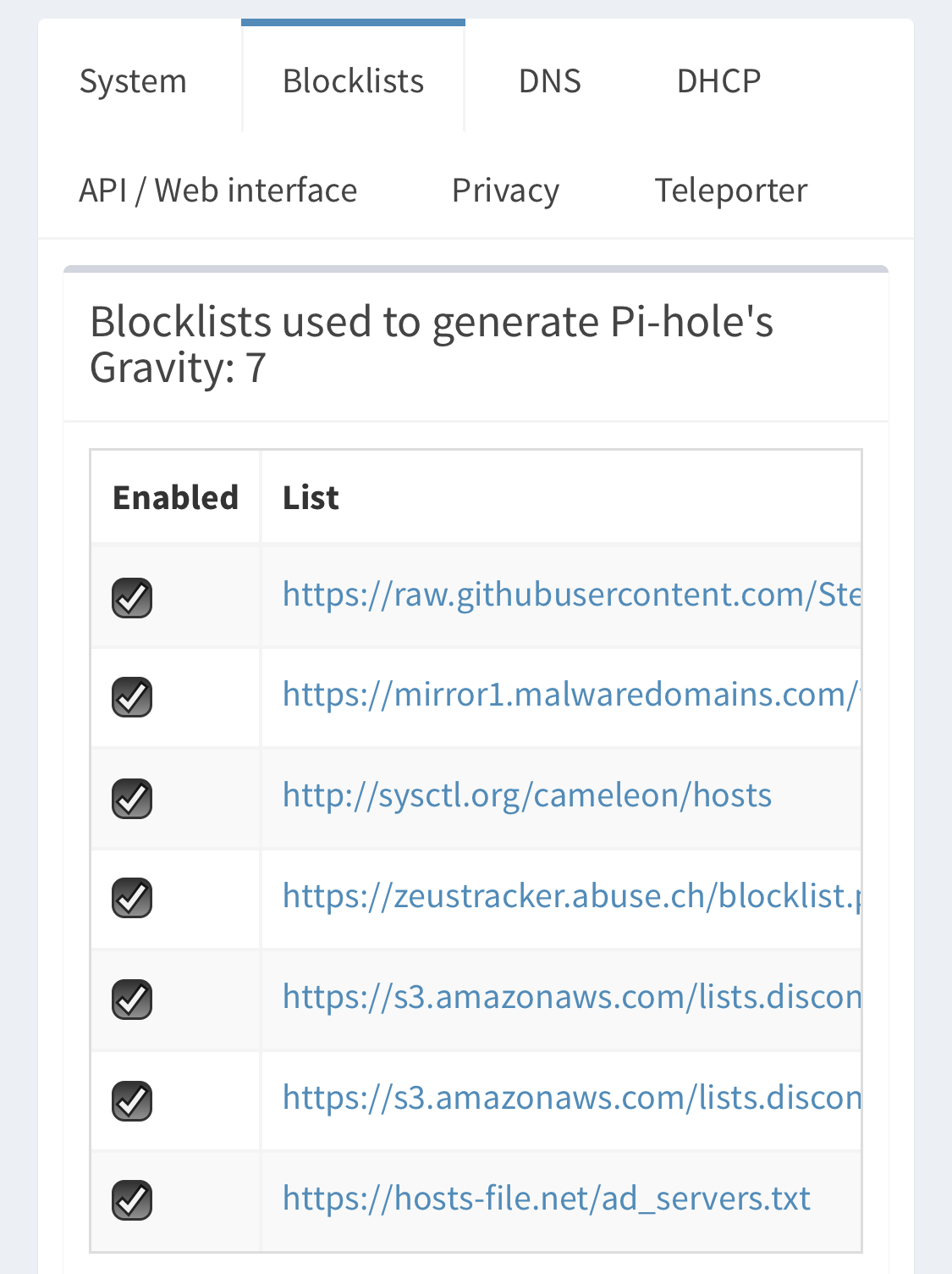

Noch ein paar Listen von https://firebog.net einfügen.
Bin bei ca. 2mill und absolut Werbefrei.

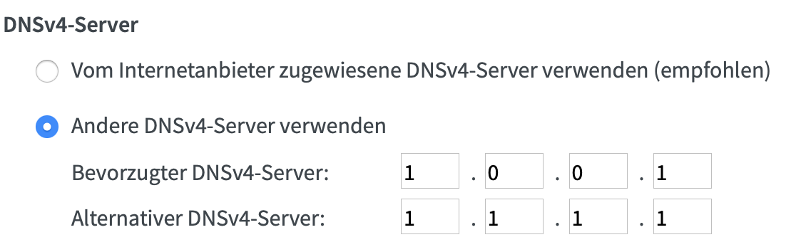

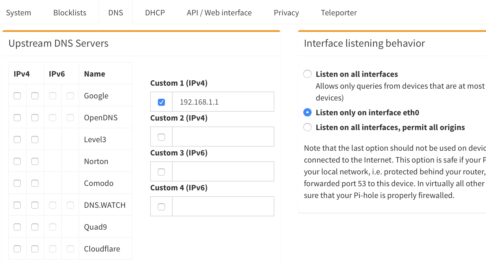

Wenn ich Deine Einstellungen richtig interpretiere, dann hast Du auf der Fritz Box nicht die Adresse vom PiHole eingetragen, sondern die von Cloudflare.
Trag dort (BIld1) mal die IP Adresse vom PiHole ein. Alternativer DNSv4-Server kannst Du leer lassen.

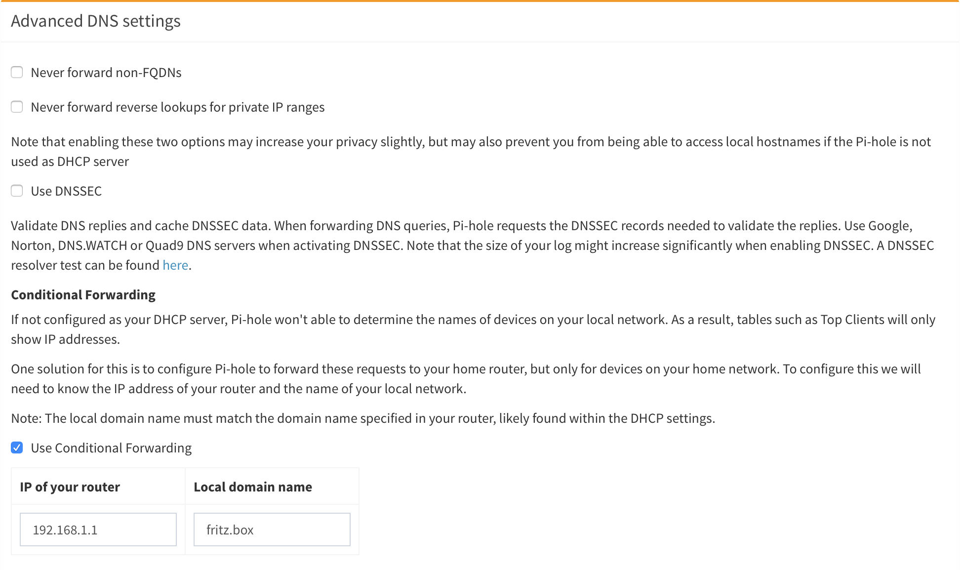

Im PiHole (Bild3) aktivierst Du dann die beiden Kontrollkästchen bei IPv4 Cloudflare. So sollte es dann klappen.
Ja, genau. Aber mit Conditional Forwarding sollte das ja jetzt auch so gehen wie ich es eingestellt habe?
Vorher war der DNS Server mein Pi-Hole, da war das Problem aber auch schon seit ein paar Wochen.
Mit Conditional Forwarding kannst Du DNS Anfragen, welcher der Nameserver, in Deinem Fall 1.1.1.1 oder 1.0.0.1 nicht auflösen kann, an einen anderen, spezifizierten DNS Server weitergeleitet werden.
Du musst darauf achten, dass alle Deine Clients ihre DNS Anfragen an Deinen PiHole senden. Dieser senden datt die Anfragen, welche er nicht auflösen kann, an einen Resolver Deiner Wahl. Bsp. 1.1.1.1

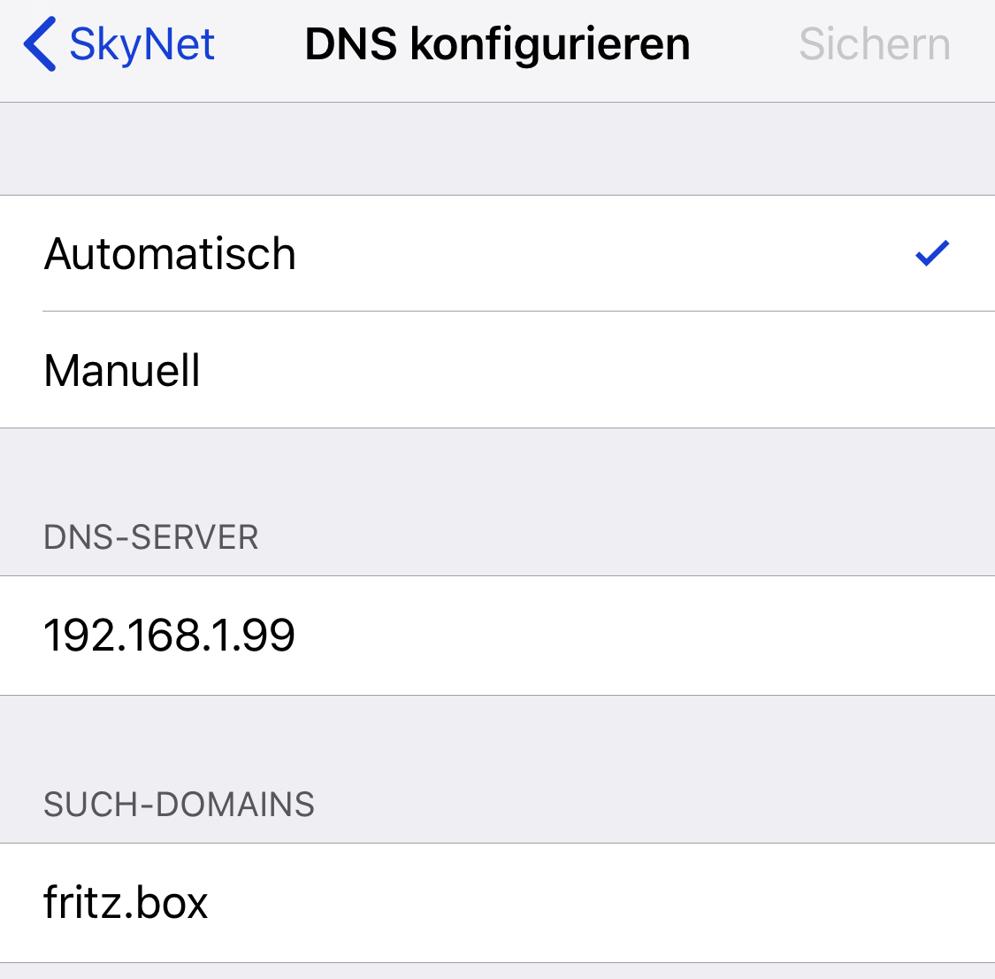

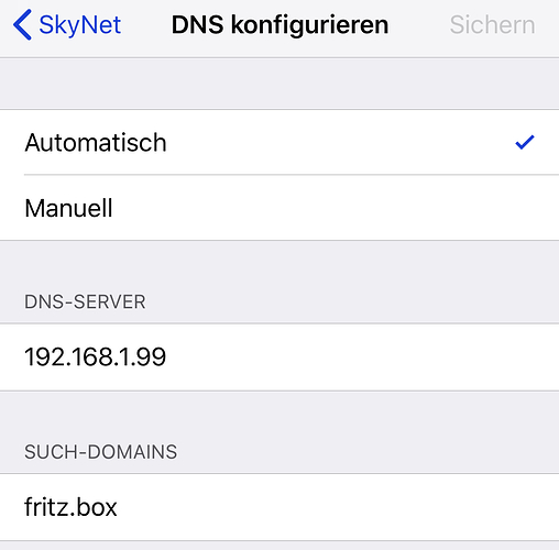

Habe gerade geschaut. Beim iPhone sieht es zb so aus:

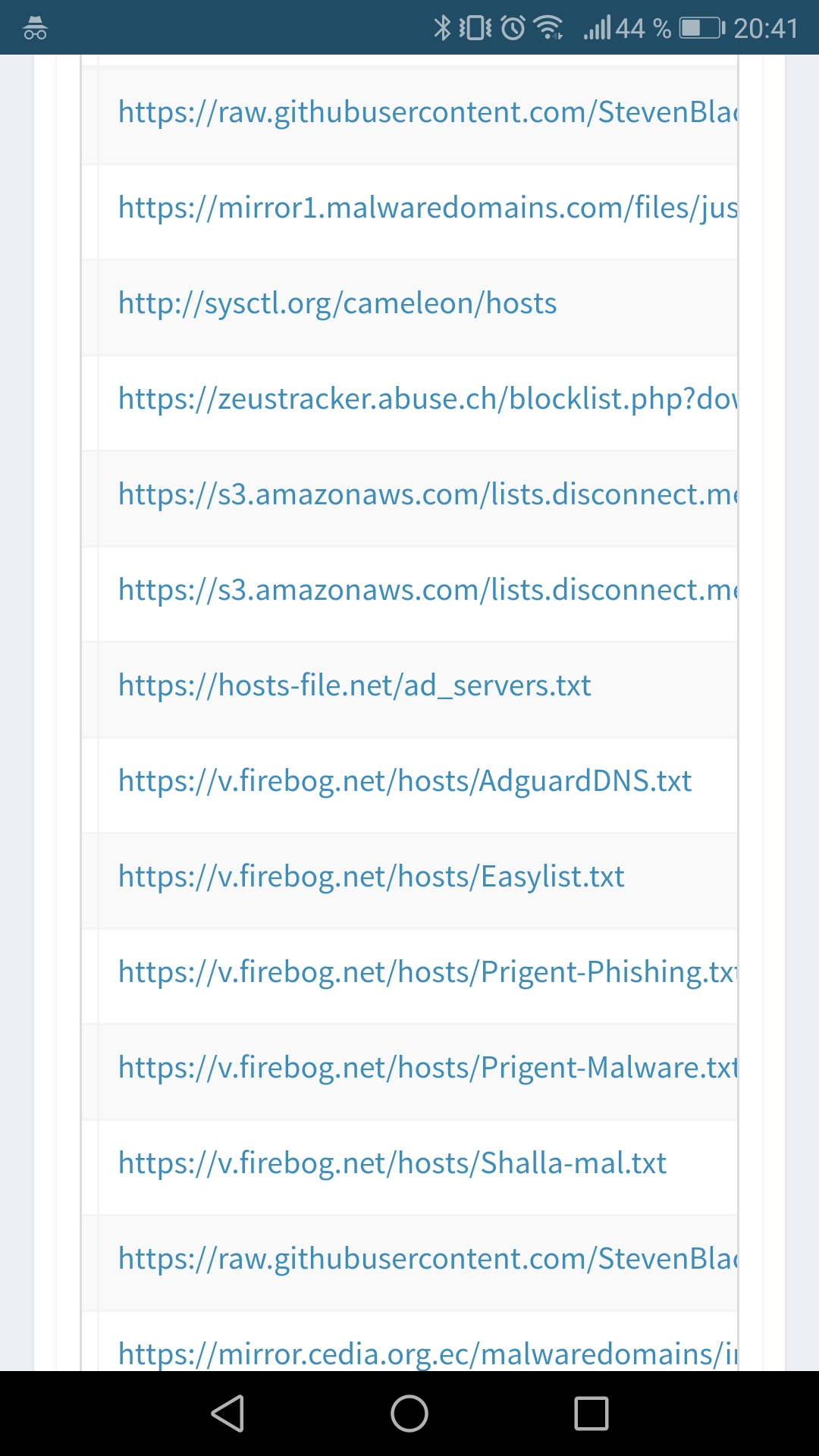

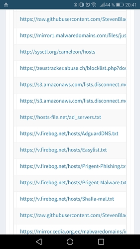

Sind das denn hier alle Blocklisten die ich brauche?

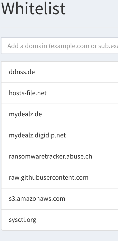

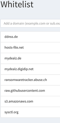

An meiner whitelist kann es ja nicht liegen?!

Mache mal die Whitelist leer und benutze mal dies hier: GitHub - anudeepND/whitelist: A simple tool to add commonly white listed domains to your Pi-Hole setup.
