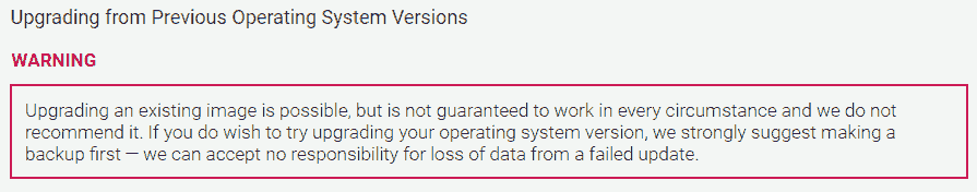

Theoretisch könntest Du versuchen, Deine veraltete Version auf das aktuelle Raspberry Pi OS 11 (Bullseye) zu aktualisieren.
Allerdings rät die Raspberry Pi Foundation von solchen sogenannten in-place upgrades ab (siehe https://www.raspberrypi.com/documentation/computers/os.html#upgrading-from-previous-operating-system-versions):
Wenn Du dem folgst, müsstest Du Deinen RPi also mit einem Bullseye-Image neu aufsetzen. In dem Fall wäre es wenig sinnvoll, noch weiter Aufwand in die Netzwerkkonfiguration Deines veralteten Betriebssystems zu stecken.
