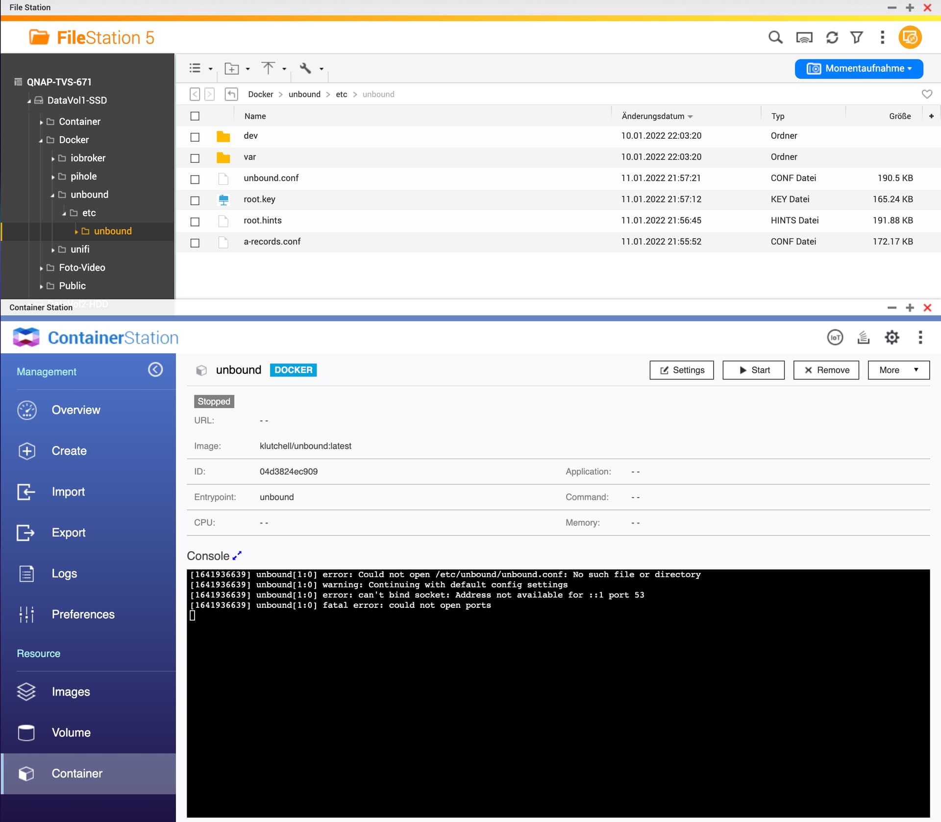

Wenn ich klutchell/unbound installiere mit Mount Point /etc/unbound bekomme ich folgende Meldungen.
[1641827262] unbound[1:0] error: Could not open /etc/unbound/unbound.conf: No such file or directory
[1641827262] unbound[1:0] warning: Continuing with default config settings
[1641827262] unbound[1:0] error: can't bind socket: Address not available for ::1 port 53
[1641827262] unbound[1:0] fatal error: could not open ports
Der Container wird dann auch nicht gestartet, um irgendetwas machen zu können.

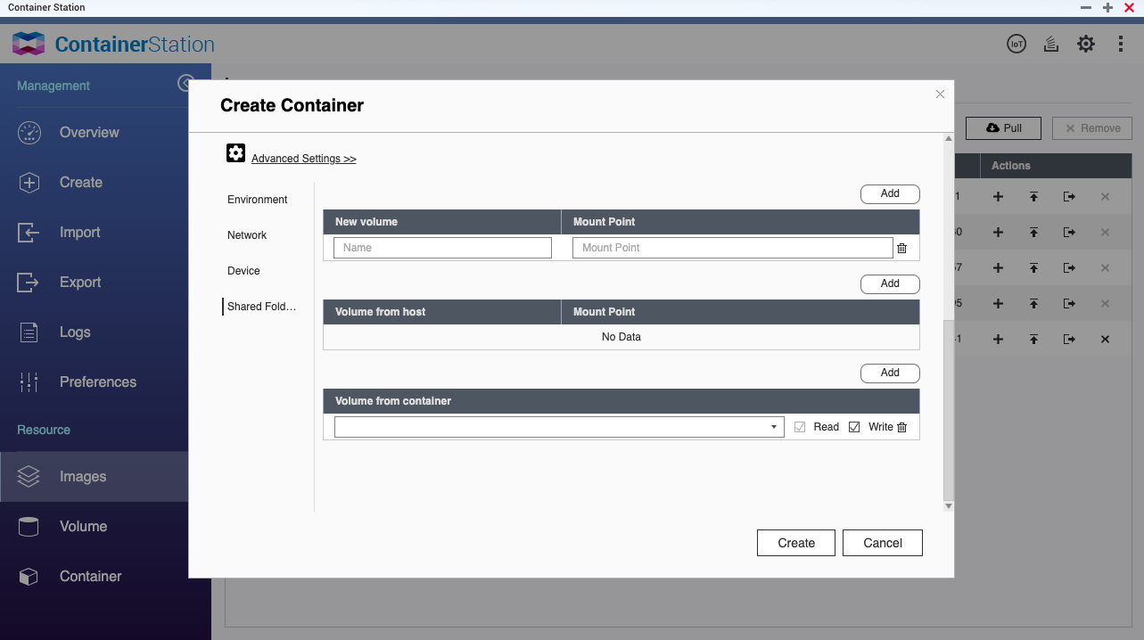

Trage ich bei Volume from Host folgende Daten ein:
unbound (vorher den Ordner angelegt) und dann Mount Point /etc/unbound
kommt die Fehlermeldung wie oben dargestellt.
Trage ich aber New Volume die Daten ein wird unbound installiert. Ich kann es aber nicht überprüfen, da ich, warum auch immer, in das Containerverzeichnis nicht reinsehen kann.

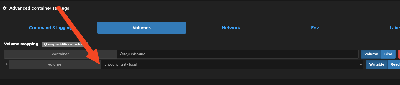

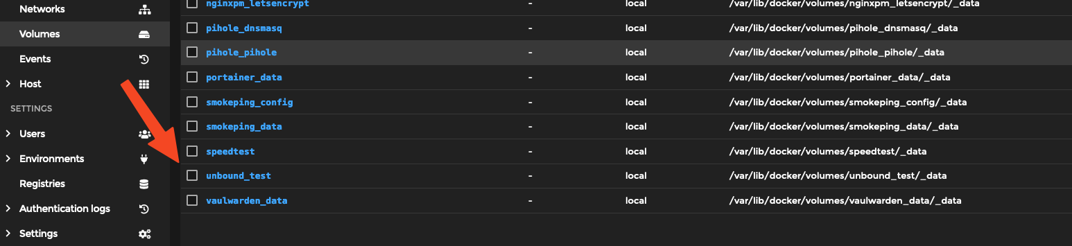

Hast Du mal in der linken Seitenleiste versucht, ein neues Volume anzulegen?
Das soltle nur irgendeinen sprechenden Namen bekommen, z.B. "unbound".
Wenn Du dann ein Container anlegst, solltest Du auf dieses Volume referenzieren können
Ja, das funktioniert. Ich habe mir selbst eine Pi-hole/Unbound/Watchtower-Kombi gebaut.

Es geht leider nicht siehe Bild.
Ich habe das heute morgen noch einmal durchgespielt:
Beim Erstellen des Containers werden die Dateien automatisch erzeugt. Solltest Du sie zuvor manuell in das Volume kopiert haben, startet unbound nicht.
Also: Volume löschen und neu anlegen.
Container neu erstellen lassen (aus dem Image).
Veränderungen im Nachgang vornehmen, falls notwendig
Ansonsten versuche das mit einem anderen Image, ich hatte bevor ich mein eigenes erstellt habe das von Matthew Vance benutzt.
Ich kann für eine neue Installation nicht mal mehr das Verzeichnis unbound löschen.
NAS wurde neu gestartet aber auch danach ist es nicht möglich.
Es muss irgendetwas in Verbindung mit dem QNAP NAS sein, was bei mir diese Probleme mit unbound verursacht.
