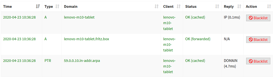

  1. Als Ziel Domain tauchen auch immer mal wieder 2 Geräte auf die sich gegenseitig oder auch sich selbst aufrufen.
    Mein NUC (dort läuft ioBroker) und ein Lenovo Tablet (Hier läuft ein Fully Remote Browser der ioBroker Daten meldet).
    Diese beiden Geräte tauschen auch Daten direkt untereinander aus, das könnte also die Ursache sein!?
    Das könnte ich mir dann ja rausfiltern.
  2. Das Lenovo Tablet ruft sich aber auch alle 10 Sekunden selbst auf. Dann mit 3 verschiedenen Aufrufen:

zu 1. und 2.
Pi-hole sieht ausschliesslich den DNS-Datenverkehr in Deinem Netzwerk (und natürlich auch nur dann, wenn Pi-hole von den Geräten als DNS-Server verwendet wird).
Die Einträge in Pi-holes Query Log stellen also keine Kommunikation zwischen verschiedenen Geräten in Deinem Netzwerk dar, sondern nur zwischen genau einem Client und Pi-hole, genauer eine Anfrage eines Clients für einen Domänennamen, den Pi-hole im allgemeinen mit einer IP-Adresse beantwortet.
