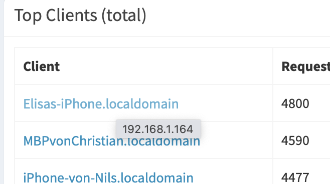

  3. In den Pi Hole Statistiken bspw. Top-Clients erscheinen nun die Hostnamen der Clients, das gefällt mir. Es ist jedoch so, dass beim Hover-over eines Hostnamens nur die lokale IPv4 angezeigt wird. Bedeutet das, dass dieser Client nur per IPv4 DNS Anfragen stellt?
Was ist denn mit den IPv6 Requests, die ja von den fd59 ULA Adressen kommen müssten? Immerhin ist lt. Statistik die Aufteilung:

Ja, verschiedene IP Adressen werden als unterschiedliche Clients angezeigt. Würden deine Geräte auch über IPv6 kommunizieren, würden die Hostnamen mehrfach in der Liste stehen und beim Hovern würde die jeweilige IP Adresse angezeigt werden. In der Netzwerkübersicht (Tools > Network) werden die Geräte jedoch über ihre MAC Adresse zu einem einzigen Eintrag zusammengefasst. Schaue dort nach, ob auch IPv6 Addressen den Geräten zugeordnet werden.

Es war vorher so, dass viele Hostnamen doppelt angezeigt wurden: einmal mit der IPv4, und dann nochmal mit der Link-Local fe00:... Adresse. Beide waren in den Top Listen fast immer dabei. Bedeutet also, dass vorher die Kommunikation in Sachen DNS über IPv4 und IPv6 ablief?
Seit meiner Umstellung auf ULA gibt es aber anscheinend fast nur noch IPv4 Traffic. Die ULA Adressen tauchen in der Statistik so gut wie gar nicht mehr auf.
In der Netzwerkübersicht werden die Devices unter dem korrekten Hostnamen zusammengefasst. Einige Devices haben entweder nur IPv4; andere haben IPv4, Öffentliche IPv6, LL IPv6, ULA IPv6, teils auch ohne ULA IPv6, bunt gemischt. Wahrscheinlich "lernt" die Netzwerkübersicht und ordnet den Hostnamen erst nach einer erfolgten Anfrage anhand der MAC die korrekten IPs zu?
Ich wundere mich halt, dass vorher so reger IPv6 Verkehr vorhanden war, und seit ich die ULA verwenden fast nur noch IPv4. Ist das normal oder muss ich da tiefer graben?
Das ist richtig, Pi-hole kennt nur die IP Addressen, die zuvor auch eine DNS Anfrage gestellt haben. Diese IP Addressen werden dann über die ARP-Tabelle einer MAC Addresse, und damit einem Gerät, zugeordnet.
Das hab ich zumindest bei den zwei iPhones in meinem Netzwerk auch beobachtet. Du musst dabei aber bedenken, dass viele Geräte standardmäßig temporäre IPv6 Adressen verwenden (RTF4941-Privacy Extensions). Die iPhones hier produzieren so viele temporäre Adressen, dass diese gar nicht mehr in das Hover-Fenster passen, und dass, obwohl ich nur die letzten 8 Tage an Daten aufhebe. Mein Windows-Rechner dagegen generiert eine einzige temporäre Adresse am Tag (oder bei einem Neustart). Der gesamte IPv6 Verkehr, und damit die gesamten Statistiken, werden somit auf all diese temporären Adressen verteilt und tauchen dementsprechend selten in den Top-Listen auf. Die Geräte haben nur eine einzige IPv4 Adresse (oder Link-Lokale IPv6 Adresse), die Statistik für diese ist also entsprechend höher als die für den ganzen Haufen individueller IPv6 Adressen.
