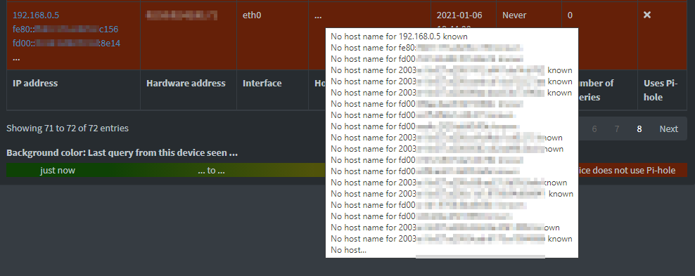

Bekommt es es eigentlich hin, dass der Hostname in "Network overview" für die IPv4 bekannt wird. Da steht nur "no hostname known for ".
Alle meine anderen Clients schaffen das ja auch ihren Hostname mitzuteilen.
Hostnamen werden nur für aktive Geräte nachgefragt. Das Gerät auf dem Screenshot hat nie selbst pihole kontaktiert und ist daher für pihole uninteressant. Ob es einen Befehl dafür gibt, dass trotzdem nach einem Hostnamen gesucht wird, weiß ich nicht. Da müsste einer der Devs aushelfen.
Naja, das ist der Pi-hole Host.
