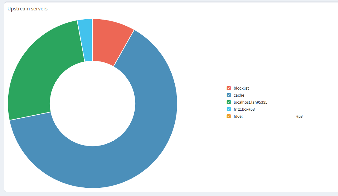

Symptom:
  • Lokale Hostnamen (über IPv4) werden korrekt aufgelöst.
  • IPv6-Hosts im LAN hingegen werden teilweise nicht aufgelöst.
  • Wenn ich ein nslookup auf eine IPv6-Adresse mache und explizit die FRITZ!Box als DNS-Server angebe (nslookup <host> fd6a:xxxx:xxxx::1), funktioniert die Auflösung.
    • Ich habe zum Beispiel die IPv6 der Fritz!Box genommen und diese konnte nicht sauber aufgelöst werden.
  • Das Verhalten deutet darauf hin, dass das IPv6-Conditional-Forwarding im aktuellen Release nicht zuverlässig aktiv ist.

Folgendes ist mir gerade aufgefallen. Die IPv6 Adresse wird hier anscheinend gelegentlich verwendet, aber der DNS Name ist nicht aufgelöst.
Bei mir schon.
Wie schon geschrieben, ich verteile über die Fritzbox die FE80 Adresse und hab sie auch bei den DNS Server Einstellungen bei IPv6 angegeben.
Alle anderen FD28 oder FD80 Adressen funktionieren nicht eindeutig oder über längere Zeit. Das Ergebnis sieht man dann in den Top Clients mit IPv6 Adresse, die ohne Namen auftauchen.
Ob das an Pihole oder der Fritzbox liegt, kann ich nicht sagen.
Meiner Einschätzung nach am PiHole. Wenn ich einen lookup mache und die Antwort des PiHole nicht funktioniert, aber bei der FB doch, dann sehe ich den Fehler beim PiHole.
