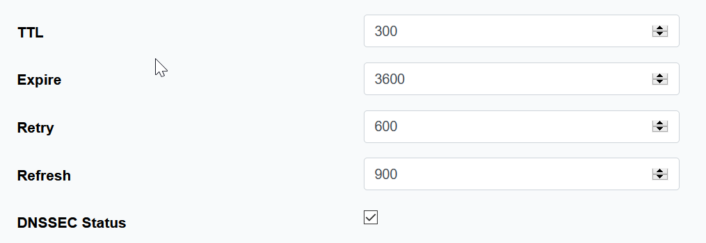

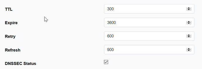

Die liegt bei 300.
Ich habe mal einen Screenshot der nennenswerten Daten angefertigt.
