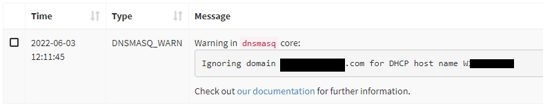

Ignoring domain "ABC" for DHCP host name "XYZ"

Ich bin mittlerweile wirklich am verzweifeln da ich schon seit Wochen, wenn nicht sogar Monaten damit kämpfe die folgende Warnung los zu werden:
Ich beziehe mich hier mal auf den bereits vorhandenen Thread, der zumindest ein wenig weitergeholfen hat:
Mein Problem, ich werde diese Meldung einfach partout nicht los. Die Ursache ist mit mittlerweile bekannt, aber egal welche und wie viele IP Adressen ich hier einfüge, es klappt einfach nicht.

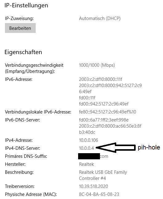

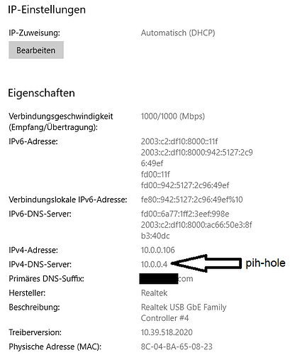

  • Gerät hat scheinbar sehr viele IP Adressen (ich rede von IPv6)
Hier mal ein Screenshot der IP config:

Ich habe da echt hunderte dieser Fehlermeldungen täglich.
