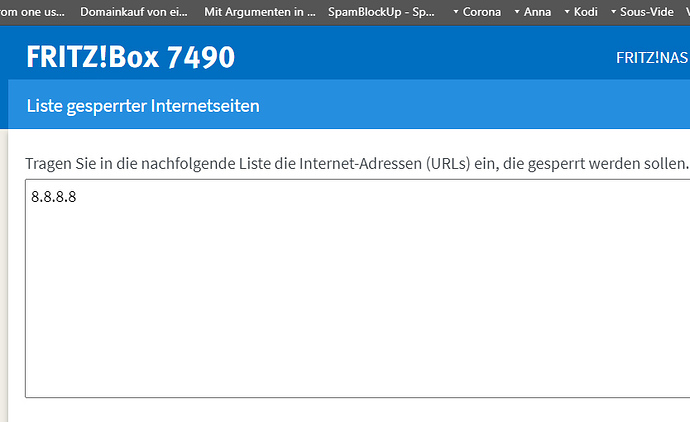

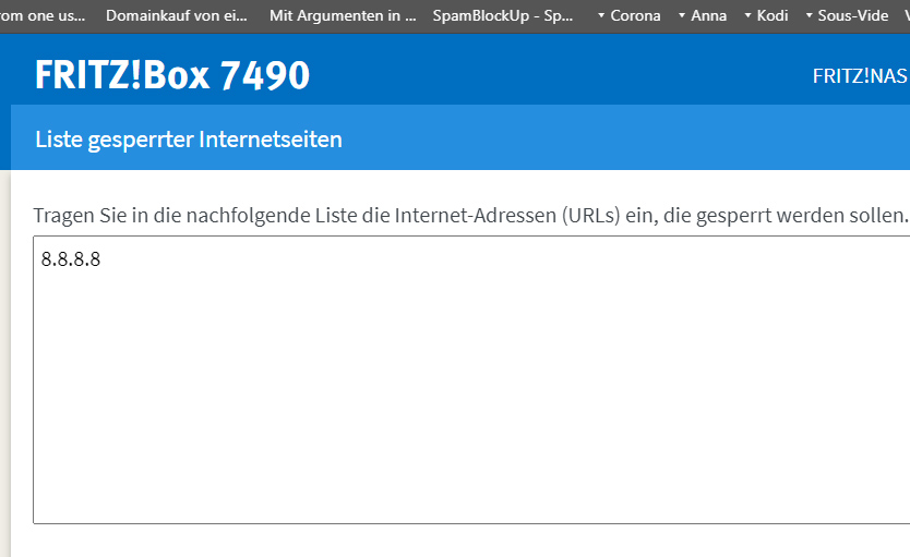

2. Versuch:
In die Blacklist 8.8.8.8 eingetragen und dem Filterprofil zugeordnet. Ohne Erfolg.
Hier muss man erwähnen, dass die Filterliste aus "URLs" bestehen soll. Die IP ließ sich aber auch problemlos eintragen (keine Fehlermeldung).

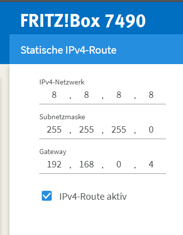

3. Versuch:
IPv4-Routing
IPv4-Netzwerk 8.8.8.8
Subnetzmaske 255.255.255.0
Gateway 192.168.0.4 (IP vom Pi-hole)
Auch erfolglos. Wobei ich hier nicht 100% weiß, ob die Einstellung so richtig ist.

Das sollte eigentlich funktionieren, allerdings mit Subnetzmaske 255.255.255.255 (einzelne IP)
Hast Du danach die FB und dein Handy neu gestartet?
Vielleicht hat dieses Endgerät noch weitere (Google) DNS server fest eingestellt? 8.8.4.4 oder so...?
Das scheint schon die Lösung zu sein.
Ich habe die 0 auf 255 geändert, das Handy neugestartet und in der App wird keine Werbung mehr angezeigt. :slight_smile:
