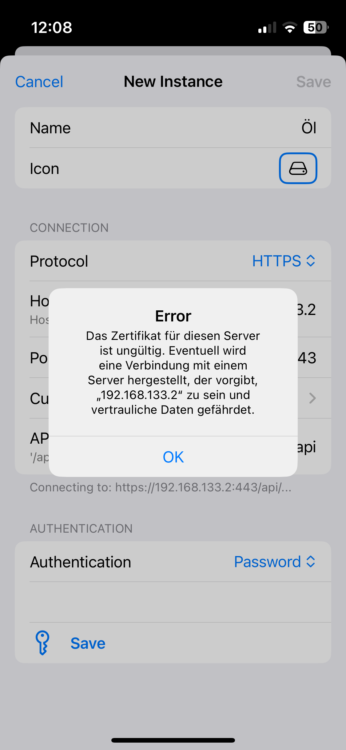

ich möchte gerne https nutzen aber bekomme das mit den Zertifikaten nicht hin.

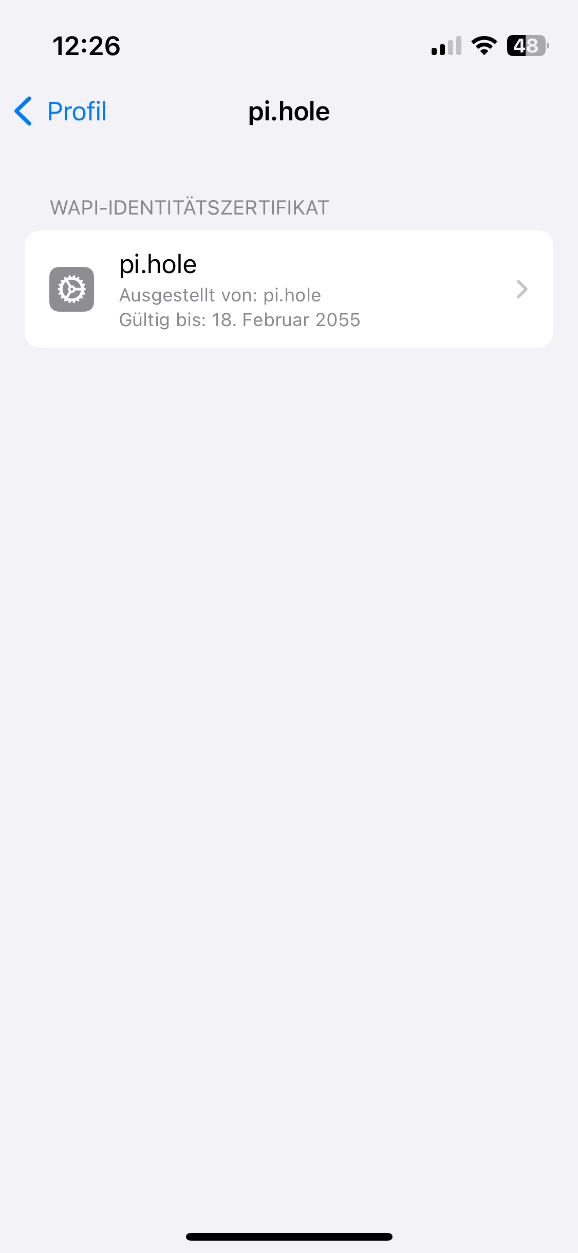

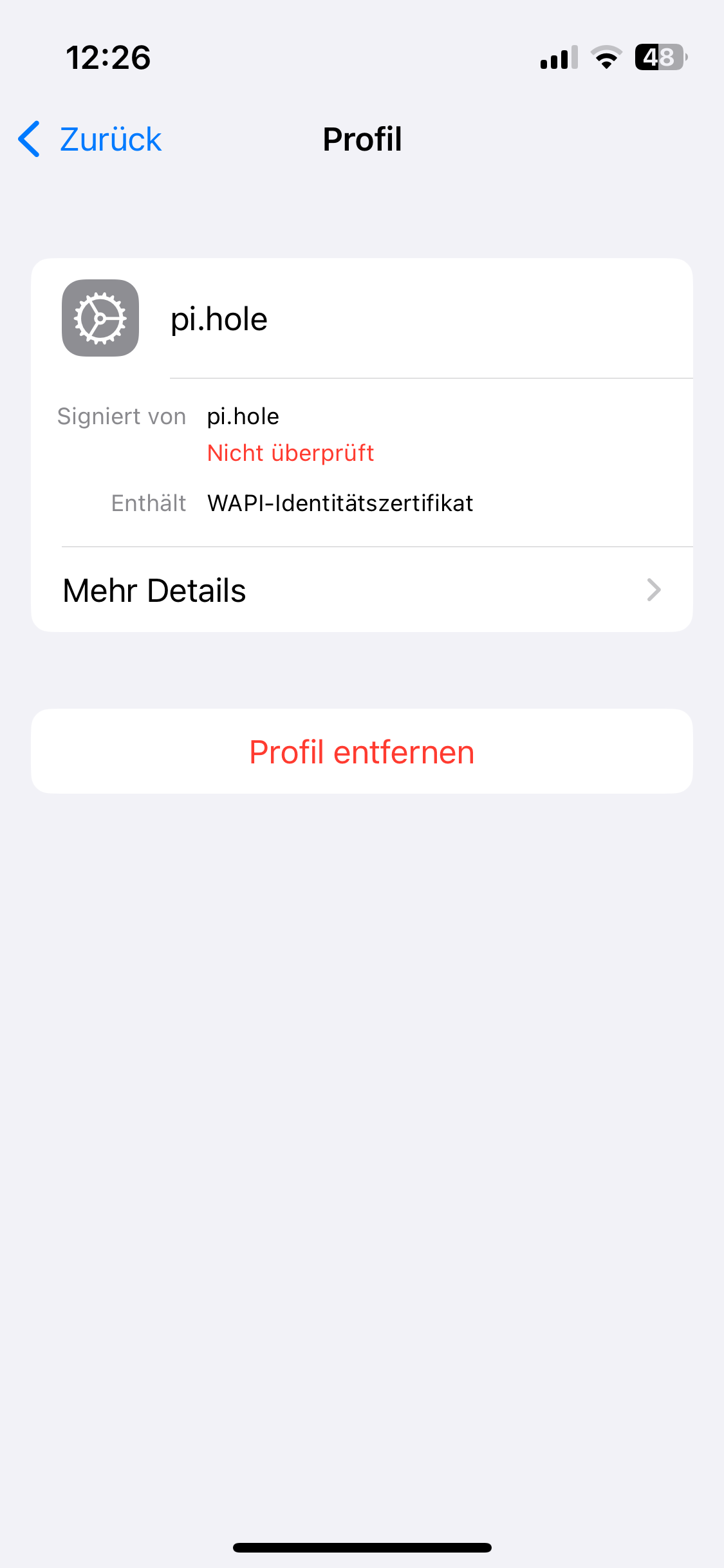

Ich habe die Datei /etc/pihole/tls.pem kopiert und auf mein iPhone geladen.
Dort habe ich das Zertifikat installiert.
Wenn ich über pihole Remote eine Instanz anlegen möchte, bekomme ich allerdings folgende Fehlermeldung.
Was mache ich falsch?

Anbei noch 2 Screenshots:
