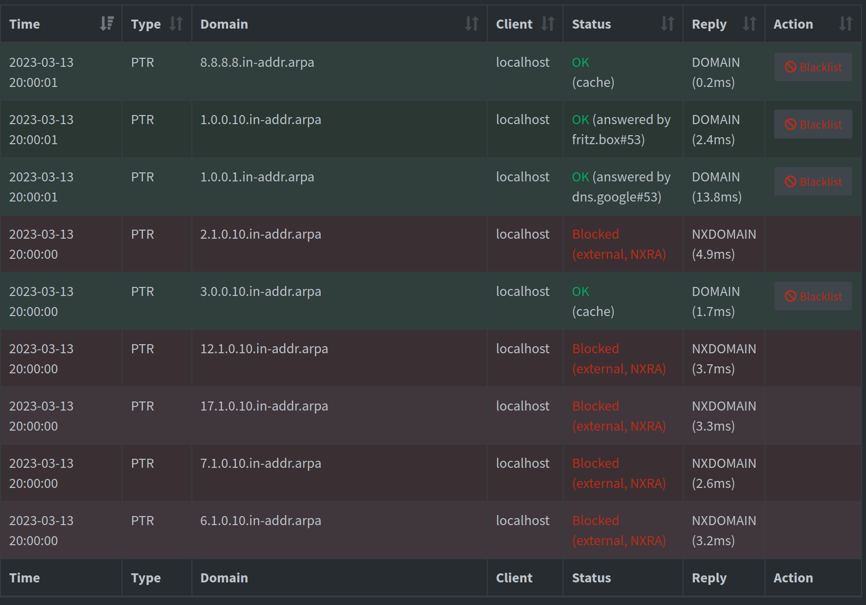

Allerdings sehe ich immernoch im Query Log Anfragen auf interne IPs, die folgendermaßen gelistet sind:
PTR 17.1.0.10.in-addr.arpa
Blocked (external, NXRA) -> NXDOMAIN
Gehe ich richtig in der Annahme, dass die IP aus irgendeinem Grund von der Fritz!Box nicht aufgelöst wird?
Diese Anfrage ist tatsächlich von extern geblockt worden. Gingen denn die geblockten Anfragen an die FB oder einen anderen upstream DNS server?
Die gingen an die Fritz!Box - also zumindest tun das die anderen PTR-Queries zu den Local IPs:
Die Conditional Forwarding Rule steht inzwischen auf 10.0.0.0/16 (damit sie durch 8 teilbar ist).
Es scheinen aber auch manuelle Anfragen zum Reverse Lookup der im Screenshot als Blocked (external, NXRA) aufgelisteten IPs fehlzuschlagen - auch mit dig auf die Fritz!Box gerichtet bekomme ich da keine Ergebnisse.
Es scheint mir also, als würde die Fritz!Box einfach manche der IPs im lokalen Netz nicht auflösen wollen - in der Client-Liste werden für manche Clients nämlich tatsächlich die Hostnames angezeigt, nur nicht für alle... mir ist rätselhaft, warum.
