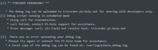

Habe ich, bekomme aber leider den nachstehenden Fehler
Du kannst versuchen, diesen Fehler temporär zu umgehen, indem Du einen öffentlichen DNS-Server konfigurierst.
sudo nano /etc/resolv.conf
In dieser Datei ersetzt Du dann z.B. nameserver 127.0.0.1 durch z.B. nameserver 1.1.1.1 , und nach Exit mit Save kannst Du den Upload erneut versuchen.
Bei mir steht als Namensserver sogar:
nameserver
Kann ich das auf nameserver 127.0.0.1 ändern?
Nein, sondern durch einen öffentlichen DNS-Server, wie z.B. 1.1.1.1.
