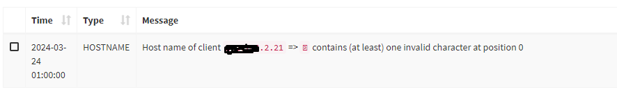

Hi @DL6ER,
I have tried to follow the previous exchange - unfortunately my German has become a bit rusty - and was not sure if to open a new subject.
As mentioned above then I had seen the same as the other user reported before, and now I see this again for two different devices. That are using Pi-hole DHCP with static addresses:
Screenshot 2024-03-26 084050
Static entry:
xx:xx:xx:xx:fc:24,yyy.yyy.2.144,L630-1
Static entry:
xx:xx:xx:xx:b0:72,xxx.xxx.2.21,SKYQ-Bedroom
  • Core vDev (development-v6, 206cf9c4)
  • FTL vDev (development-v6, 8e9b1dc7)
  • Web interface vDev (development-v6, 40c422ef)
https://tricorder.pi-hole.net/SidJMh2F/
I'd like to ask you as well to enable advanced DHCP logging
sudo pihole-FTL --config dhcp.logging true
Note that this is a new feature that has just been merged so you may need to update your Pi-hole first. We can then check /var/log/pihole/pihole.log once this happens again.

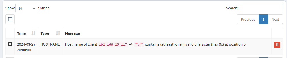

Leider war das Log /var/log/pihole/pihole.log schon überschrieben.
Keine Ahnung warum. Ist das bei DietPi so eingestellt?
Oder gibt es ein Archiv?
Ja, siehe Log System Choices - DietPi.com Docs wenn ich mich recht erinnere, werden Logdateien stündlich (!) unwiederbringlich gelöscht und Du kannst dietpi-software verwenden um das Log System dort so einzustellen, dass die Dateien erhalten bleiben.
Zu Deiner Meldung:
0x0C (form feed, FF, \f, ^L), causes a printer to eject paper to the top of the next page, or a video terminal to clear the screen.
Das sollte definitiv nicht in Hostnamen verwendet werden...
Keine Ahnung, wo der Form Feed herkommt.
In der Namensliste steht er definitiv nicht drin und der nächste Lease hat ja auch geklappt.
Full Log habe ich jetzt aktiviert - danke für den Hinweis
