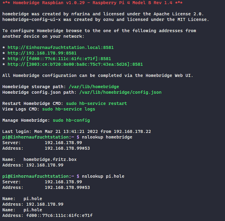

Hallo,
alle paar Wochen mal aktualisiere ich mein Pi indem ich folgenden Befehl über die Konsole eingebe:
apt update && apt upgrade -y && pihole -up
Dies habe ich gestern getan und danach den Pi mit reboot neugestartet.

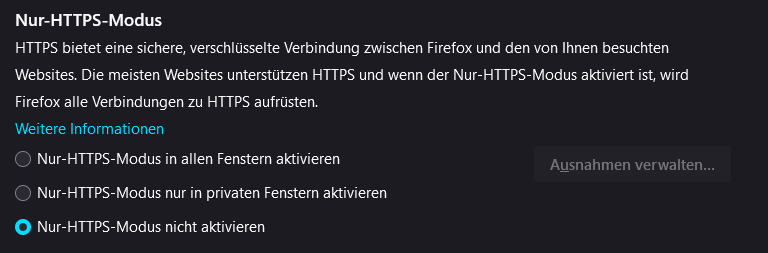

Gerade wollte ich eine Webseite, die gesperrt war, entblocken. Also im Browser die Adresse eingegeben und werde von Firefox auf ein mögliches Risiko hingewiesen und auf den Login Bildschirm von meiner Homebridge weitergeleitet. Häh?!
In der Fritzbox habe ich nachgeguckt, der DNS rebind Schutz mit pi.hole ist noch aktiv.
In meiner Homebridge taucht im Homebridge Protokolll folgende Fehlermeldung auf:

Ich habe aber nichts mit SSL oder änlichem eingestellt.
Hat jemand eine Ahnung, was ich machen muss, um diesen "Fehler" zu beheben?
