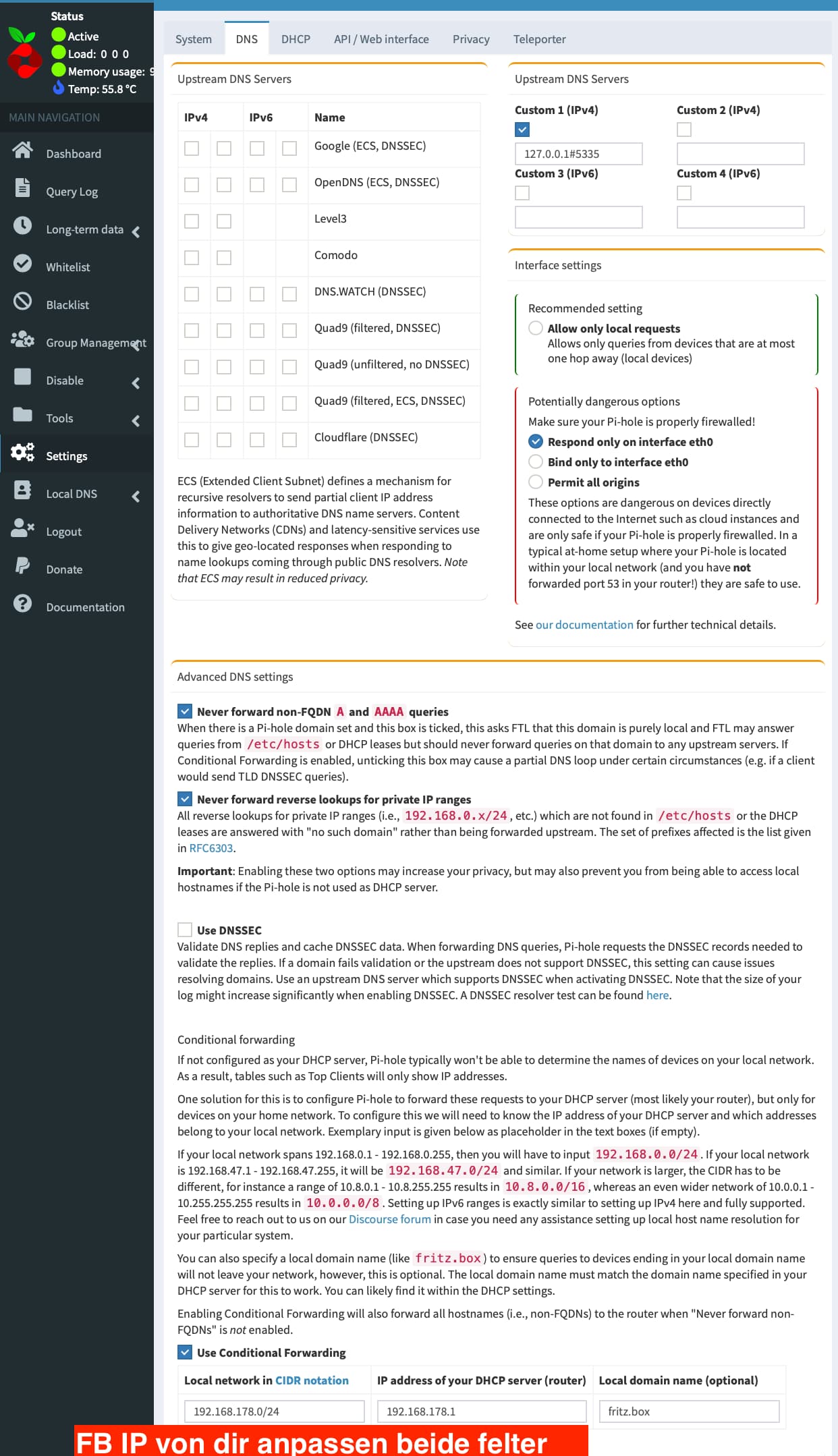

1 diese Felder im Pihole Eistellen und anpassen deine ip von der Fritzbox .

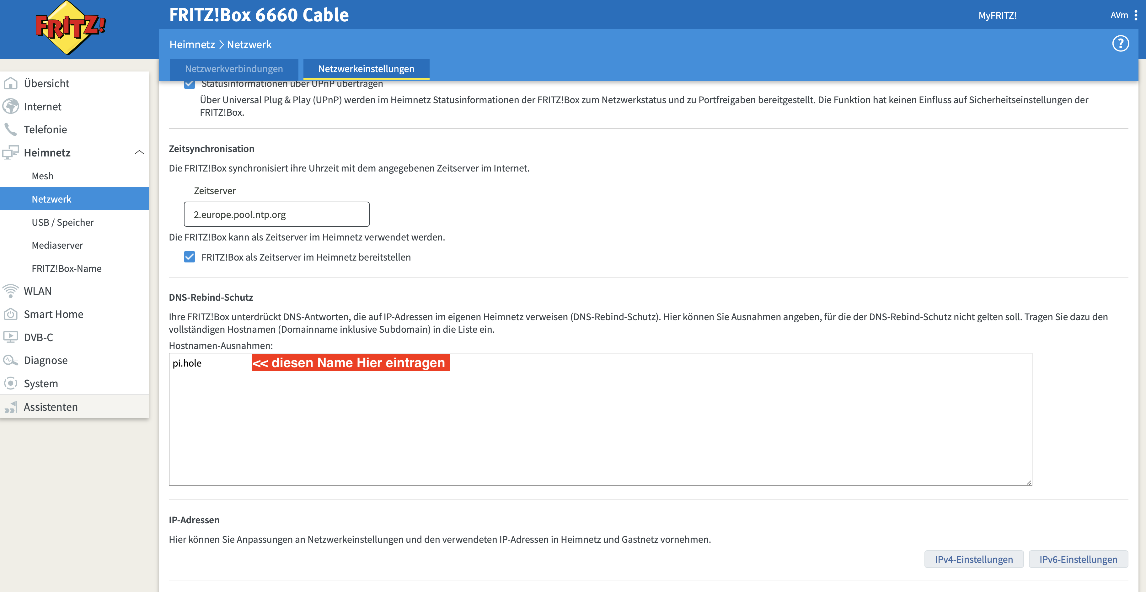

2 in der Fritz!Box das wort pi.hole eintragen

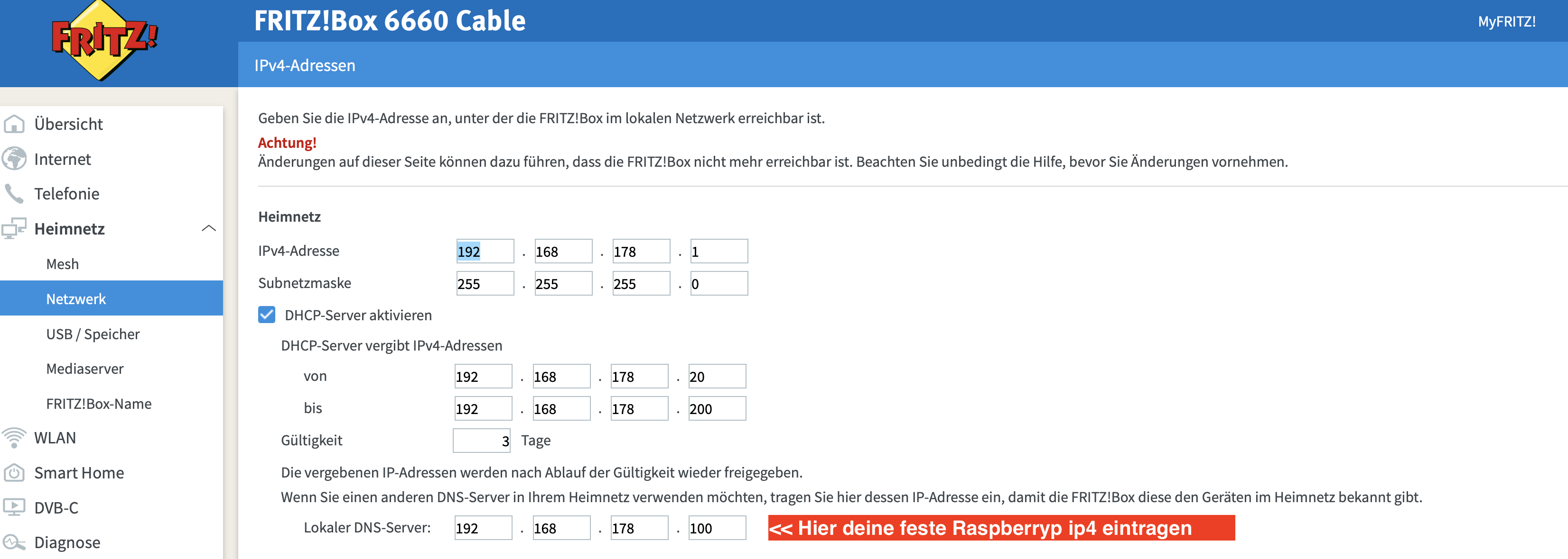

3 denn pi als fester DNS server eintragen ip4
Hab ich gemacht.

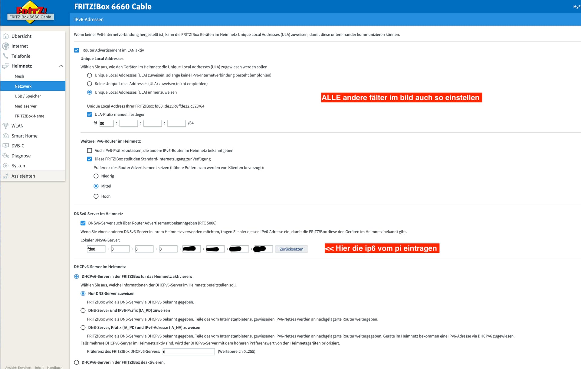

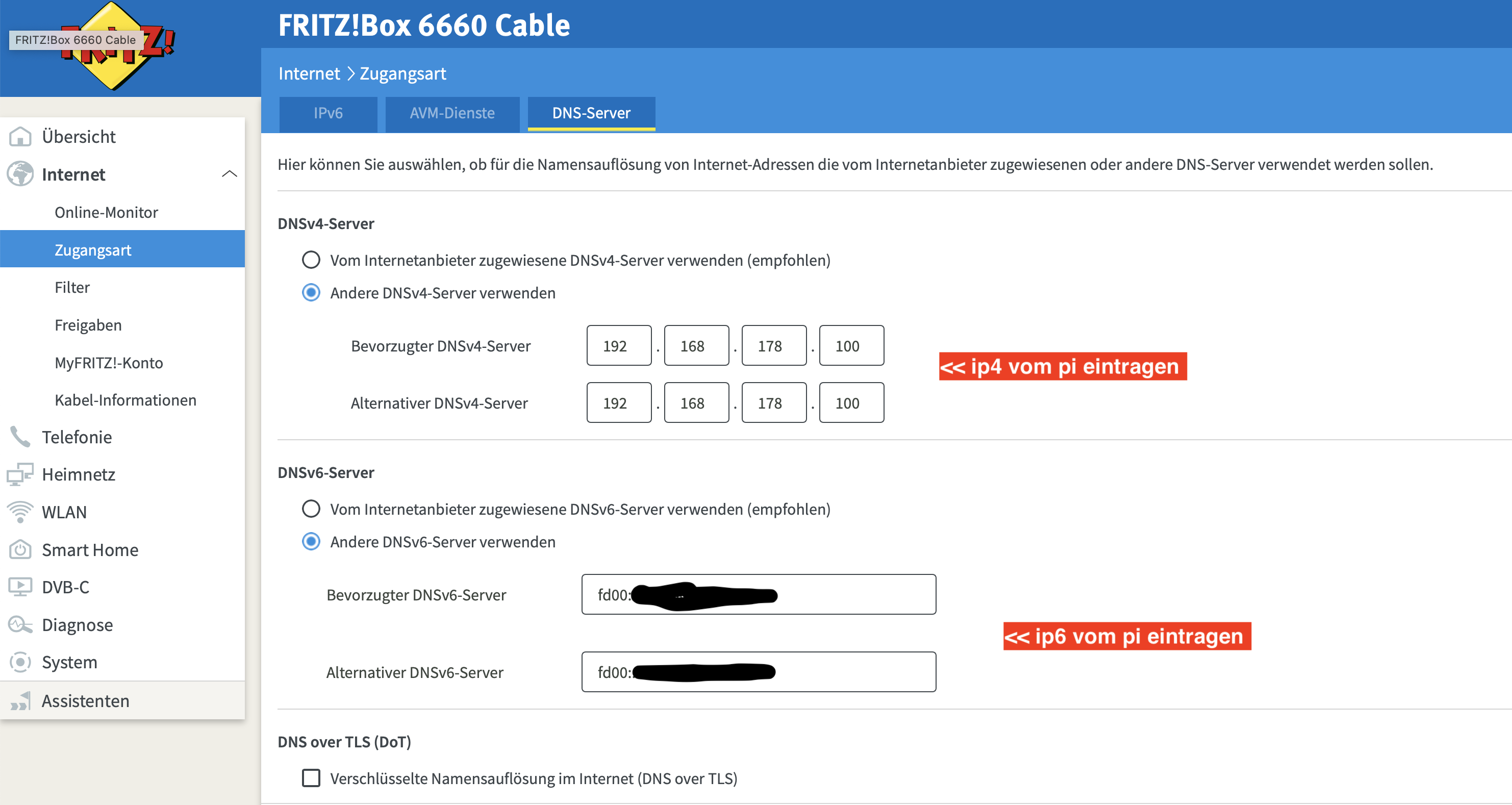

4 Fritzbox Einstellungen Zugang DNS server einstellen ( wen du die ip6 vom pi hast FD:: dann eintragen )
5 ip6 Einstelen wie im bild ( wen es bei dir anders ausschaut bitte sende mir ein bild davon )
6 alles so einstellen wie im bild
dann raspberry und Fritzbox neu starten. ( kann sein das du einige deiner geräte auch neu Starten musst zb handy usw )
die iP6 des Raspberry sollte hier stehen.
nach dem Neustart sollte alles Funktionieren :slight_smile: wen du alles so eingestellt hast, und wen die IPv6 Einstellungen in der Fritzbox unter Zugang so aussehen wie im bild 5 ( ist abhängig vom provider )

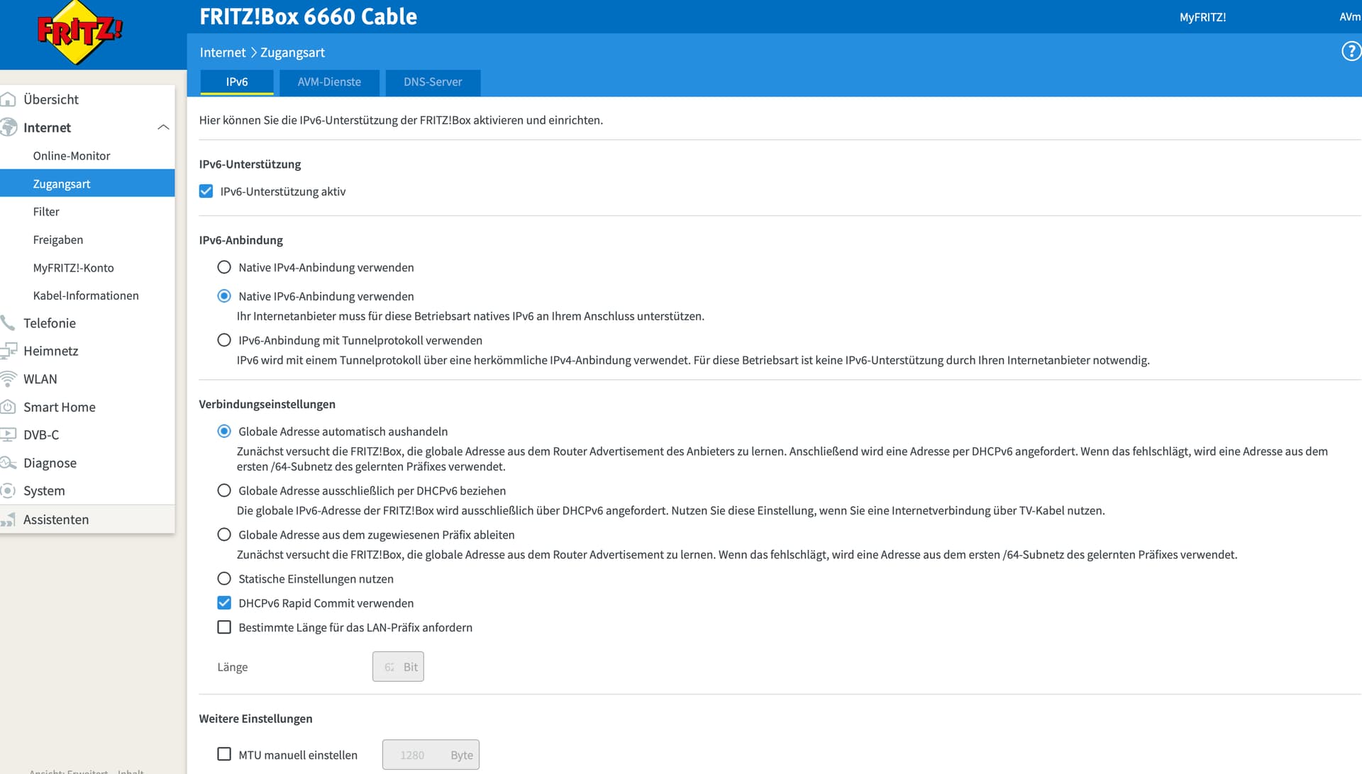

schalte mal bitte ip6 aus in der fritzbox internet > Zugangdaten
und bitte sende mir davor ein bild davon ( von der ganze Seite )
