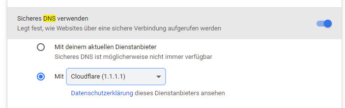

nur eine Idee bzgl. Troubleshooting: Der Chrome Browser hat neuerdings die Eigenart automatisch "sicheres DNS" zu nutzen. Damit umgehst du innerhalb des Browsers deinen pihole. Ich hatte das Problem auch mal zwischendurch.
Sobald du das aber in den Clients deaktivierst, klappts (insofern dies denn dein Problem ist - wird man dann ja sehen).
Diese Option hier einfach deaktivieren:
(gibts sicherlich in anderen Browsern genauso)

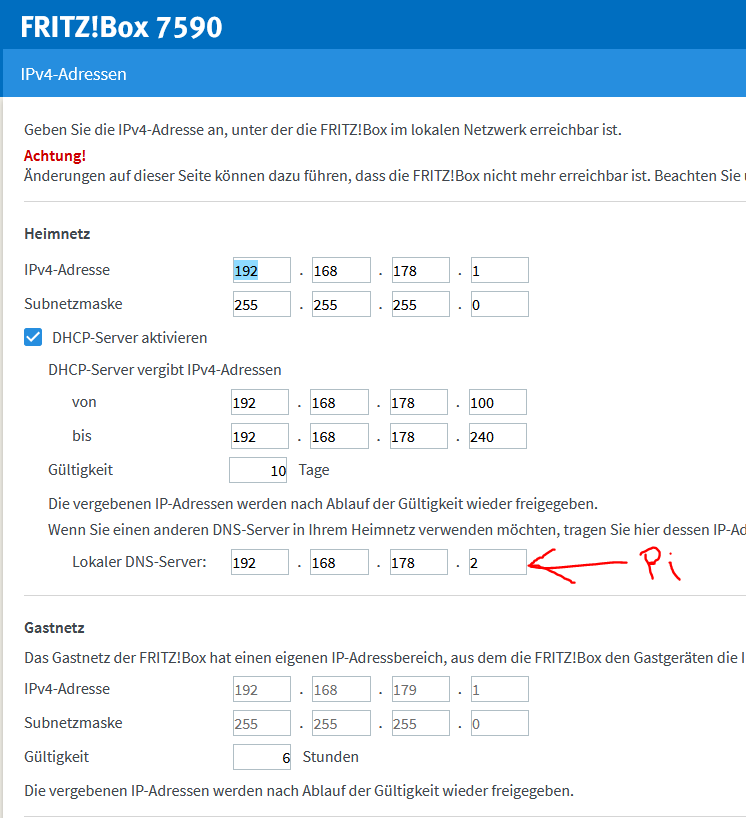

  • nutzt du den DHCP noch vom Router?
    -> falls ja, schau Mal ob dort die DNS konfig richtig eingetragen ist

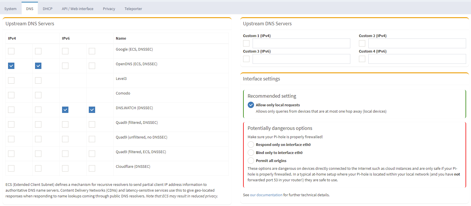

Ja, ich nutze die Fritte für DHCP, ich habe oben auch noch neue Bilder hinzugefügt.

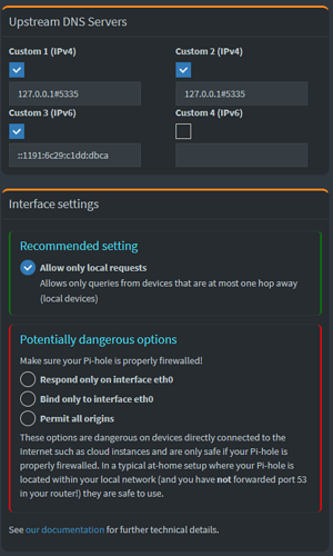

Mir ist hier gerade in deinem Screenshot etwas aufgefallen, wo ich mich frage, warum machst du das?
(also ich rede von den custom DNS oben. Das ergibt irgendwie keinen Sinn für mich)

Ich habe ja auch unbound laufen als rekursiven DNS-server, der Eintrag verweist auf unbound.
