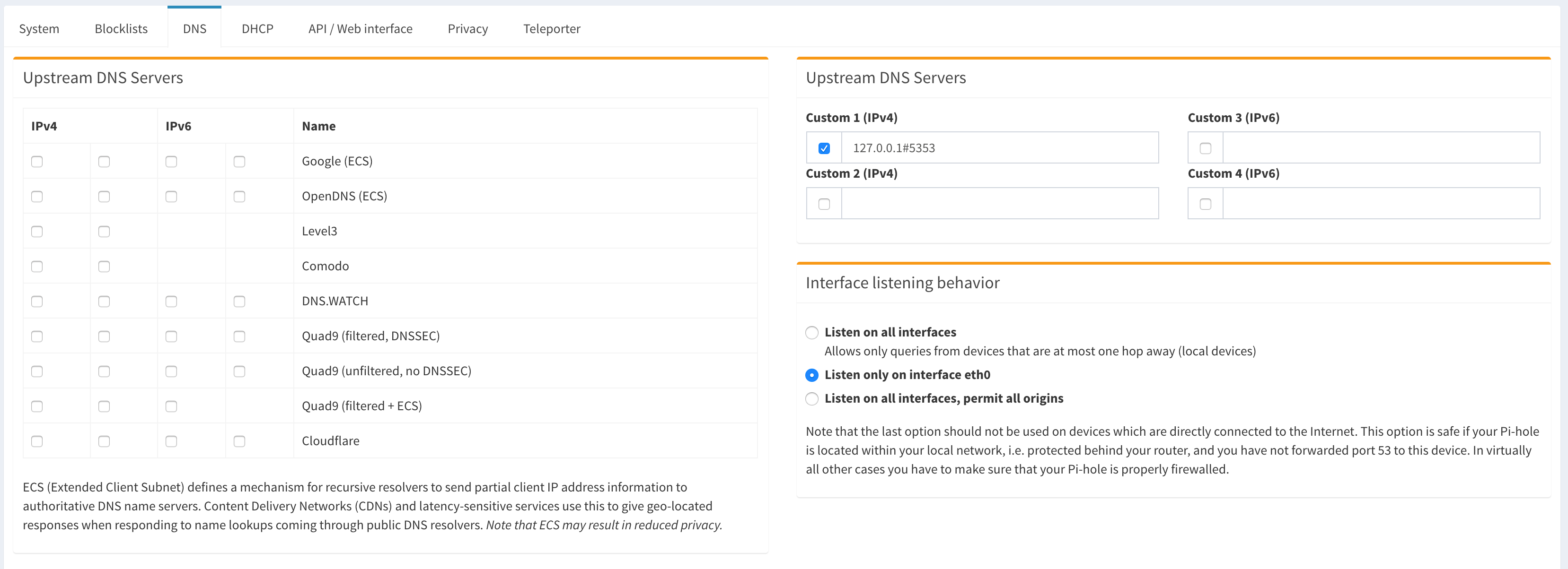

dig @127.0.0.1 -p 5335 google.de
warum port 5353 ?
was hast du bei Upstream DNS Servers eingestellt?
es sollte nur DNS 127.0.0.1#5335 as the Custom DNS (IPv4) eingestellt sein
Weil das der Port von Unbound ist.
aber nicht lt. der Anleitung ...
bitte beachte auch meinen Hinweis auf den eingestellten Upstream DNS Servers
also ich habs gerade bei mir getestet, bekomme den gleichen Fehler wie du, wenn ich den falschen Port wähle...
bitte den port richtig einstellen in der config und auch im PiHole ... dann gehts auch bei dir

du hast den Port im PiHole noch immer falsch.
Im Upstream steht der Port 5353 bei dir!
Mir ist der Zahlendreher gerade aufgefallen :see_no_evil_monkey:
Riesiges Danke, ich glaube das wars. Ich Berichte nochmal, falls das Problem nochmal auftritt. Drück mir die Daumen :slight_smile:
