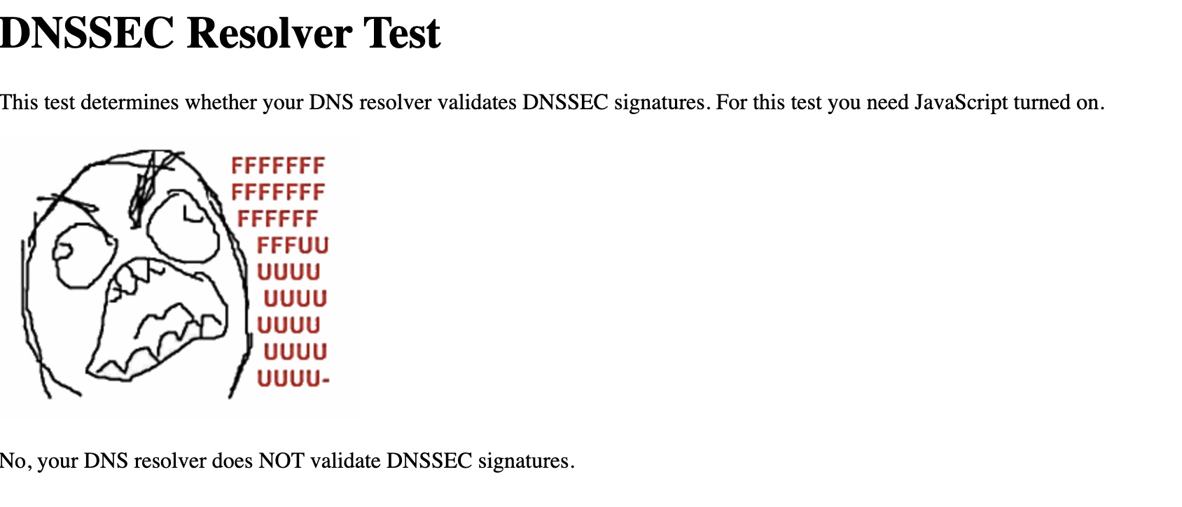

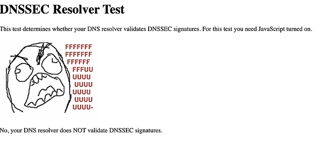

Hast du in der dnscrypt-proxy.toml require_dnssec von false (Standardeinstellung) auf true geändert?
Setze die Einstellung auf true, starte dnscrypt-proxy neu und wiederhole den Test.
