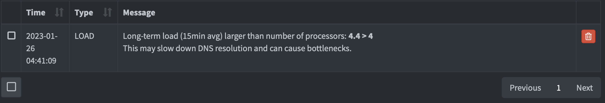

Mein automatisiertes Gravity Update jeden Morgen um 04:00 Uhr schlägt mit folgender Fehlermeldung fehl:
RaspberryPi4 mit dem neusten Debian (Raspbian) mit Unbound ohne zusätzliche Software (Nur Pi-hole läuft auf dem Pi).

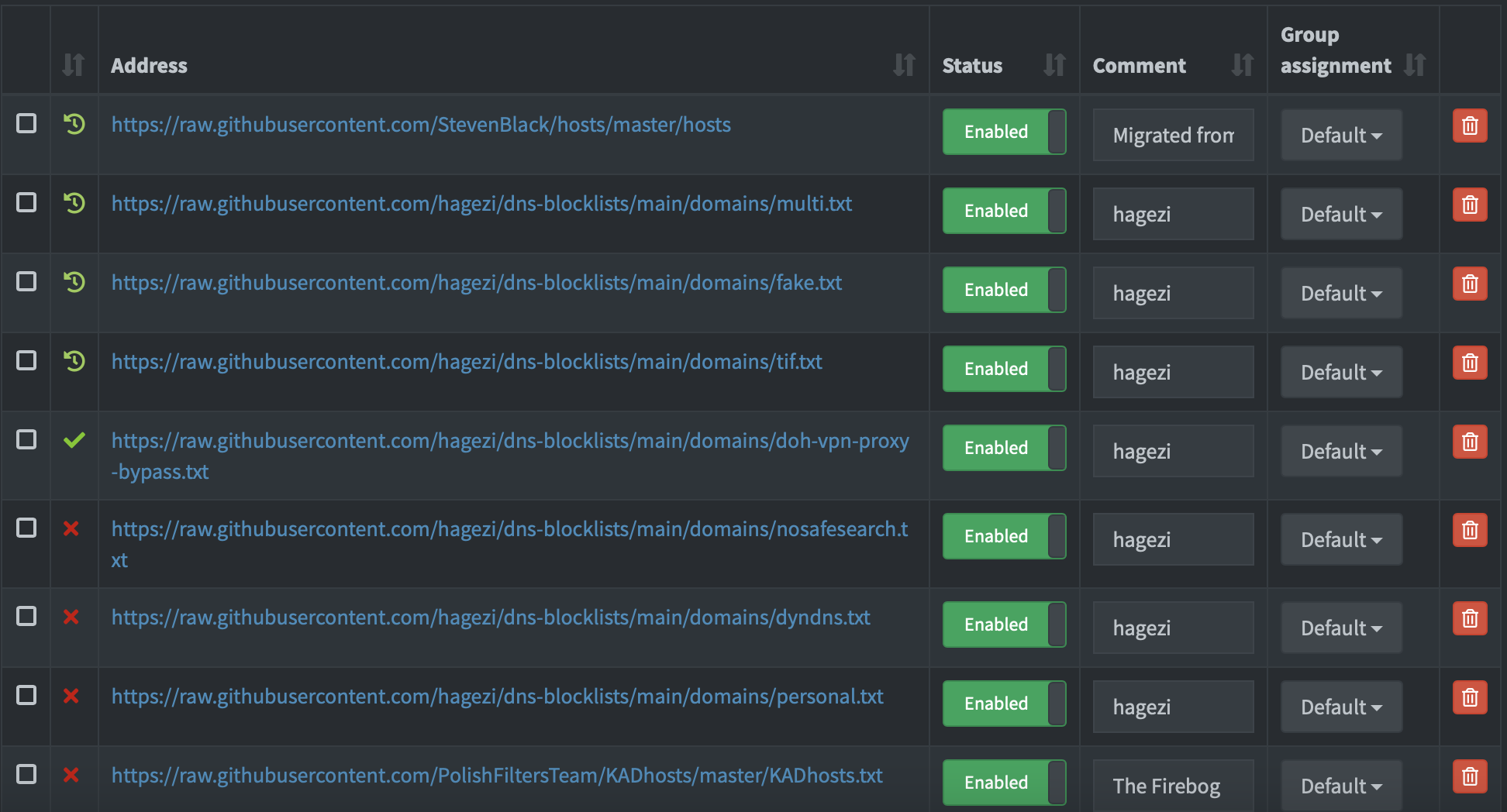

Habe jetzt wieder ein Gravity Update in der /etc/cron.d/pihole geplant.

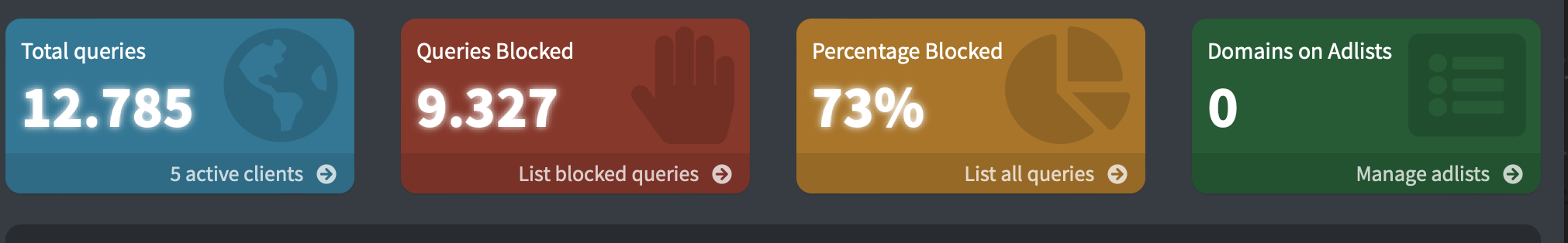

Jetzt ist die Adlist leer:

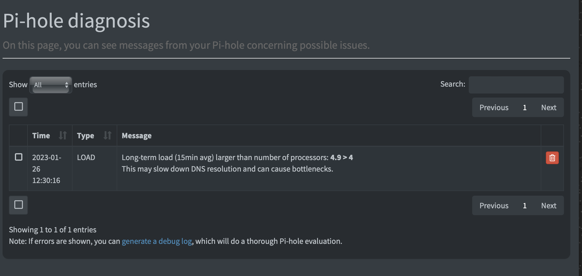

und unter Pi-hole diagnosis taucht folgender Fehler auf:
Anscheinend werden Blocklisten nur zu einem Teil geladen:
Stoße ich das Gravity Update manuell über die Konsole mit pihole -g an, gibt es keine Fehler.
Nachdem ich alle Blocklisten entfernt habe und diese wieder hinzugefügt habe, funktioniert es.
