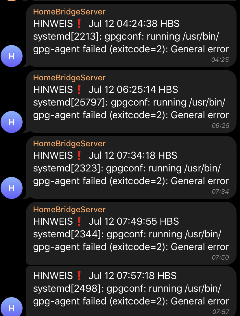

Hallo, ich habe heute pi hole installiert und ich habe ein Skript auf dem Pi am laufen das mir Fehler meldet. Nach der Installation erhalte ich nach jedem Neustart folgende Fehlermeldung:
systemd[2340]: gpgconf: running /usr/bin/gpg-agent failed (exitcode=2): General error

Ich habe Pi-hole gestern installiert und hatte mich gewundert das nachdem heute Nacht ein automatischer Reboot vom Pi durchgeführt wurde das ich eine Push Nachricht von meinem Skript bekommen habe das im Log auf Fehler überwacht mit dem gpg Fehler. Habe dann zum testen ein paar neustarts gemacht wo der Fehler immer wieder direkt nach dem Start aufgetaucht ist.

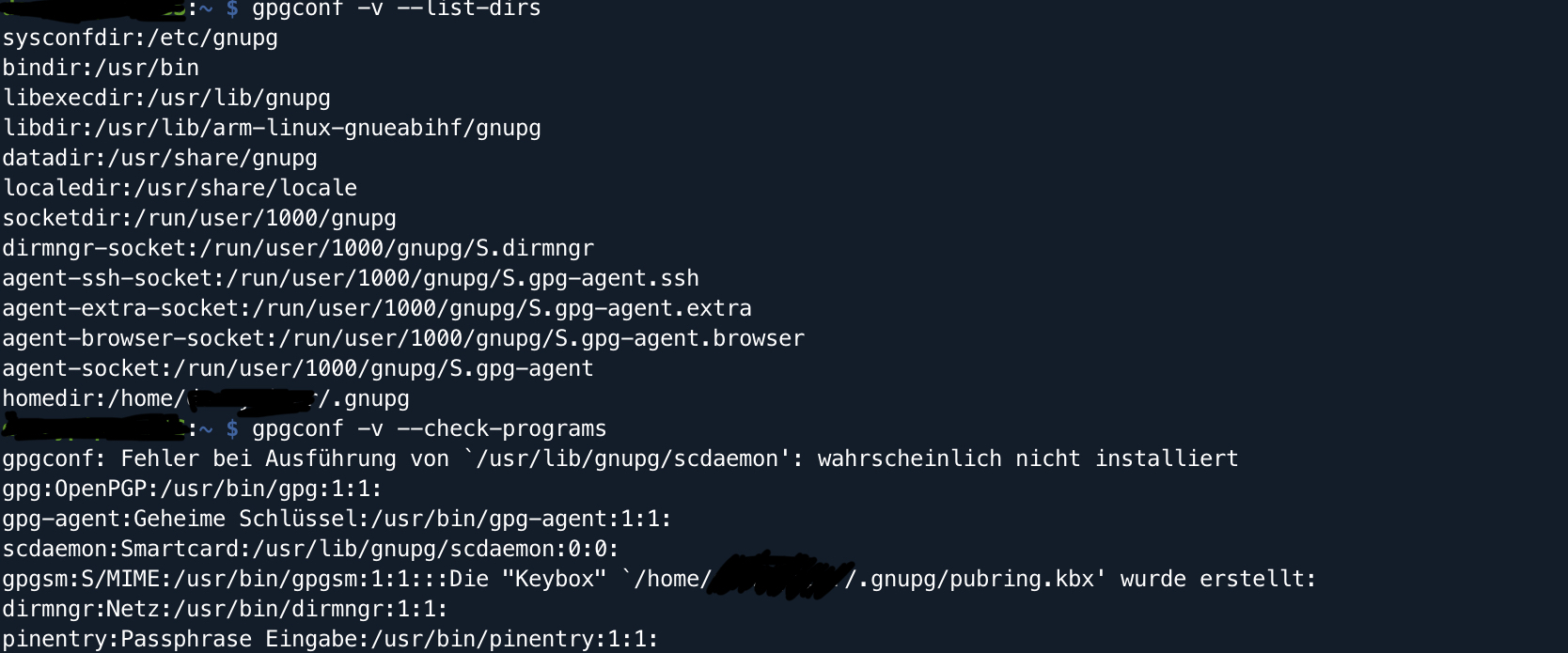

Schau ggf. mal, ob eines der folgenden Kommandos etwas brauchbares bringt (mit installiertem Pi-hole):
gpgconf -v --check-programs
gpgconf -v --check-config
gpgconf -v --list-dirs
gpgconf -v --list-config

Ich habe die Befehle gerade mal ausprobiert auf dem Image ohne Pi-hole zum vorher nachher vergleich.
sudo gpgconf -v --list-config
gpgconf: can not open global config file '/etc/gnupg/gpgconf.conf': Datei oder Verzeichnis nicht gefunden
gpgconf -v --check-configgpgconf: can not open global config file '/etc/gnupg/gpgconf.conf': Datei oder Verzeichnis nicht gefunden
Beide ohne Ergebnis.
Bei den anderen beiden ist der erste Eintrag von check-programs zumindest verdächtig auch ohne installierten Pi-hole obwohl der ursprünglichen Fehler im Log nicht auftaucht.
