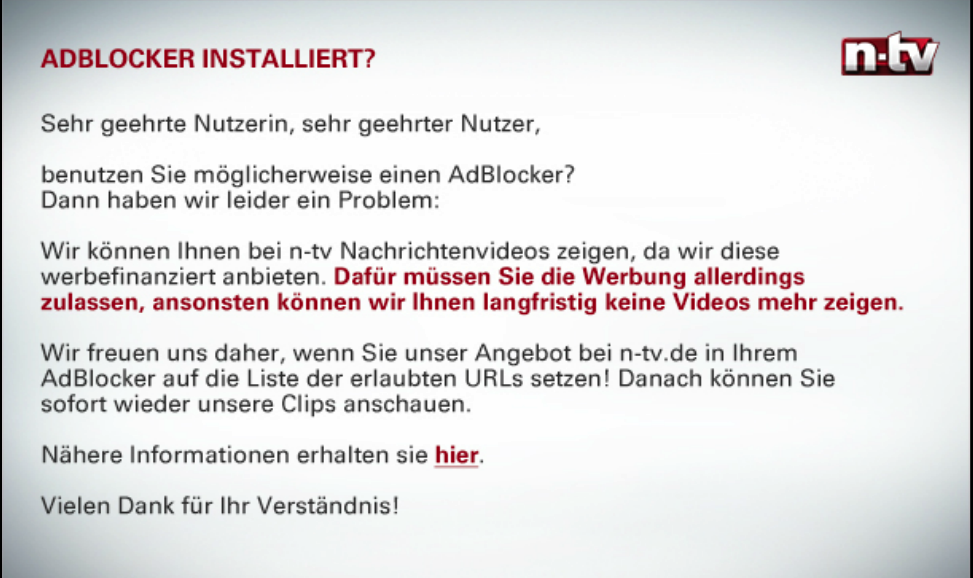

Habe ntv.de videos wegen PiHole nicht zum laufen bekommen (flushlogs auf dem PiHole, dann ipconfig /flushdns auf dem Client (Win) anschließend ein video auf ntv.de aufgerufen -> Adblockerwarnung.) Ohne PiHole funktioniert es aber in den Logs steht definitiv keine gesperrte Anfrage.

Da es im PN schwierig zu erklären war, habe ich gesucht und wenigstens ein bereits veröffentlichtes Bild der Warnung gefunden, das ich hier verlinke
Ich habe es eben auch mal probiert, ich habe aktuelle rund 111.000 Domains geblockt. Ich bekomme sowohl mit Safari als auch mit Chrome beim Starten des Videos eine Adblocker-Warnung angezeigt. Nutze macOS. Ich "liebe" solche Hinweise:
