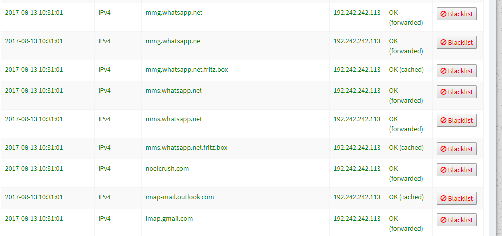

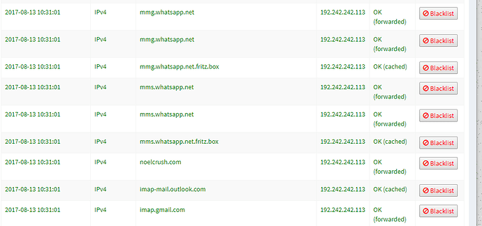

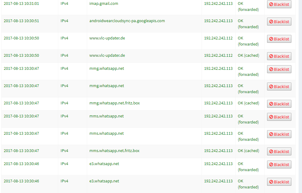

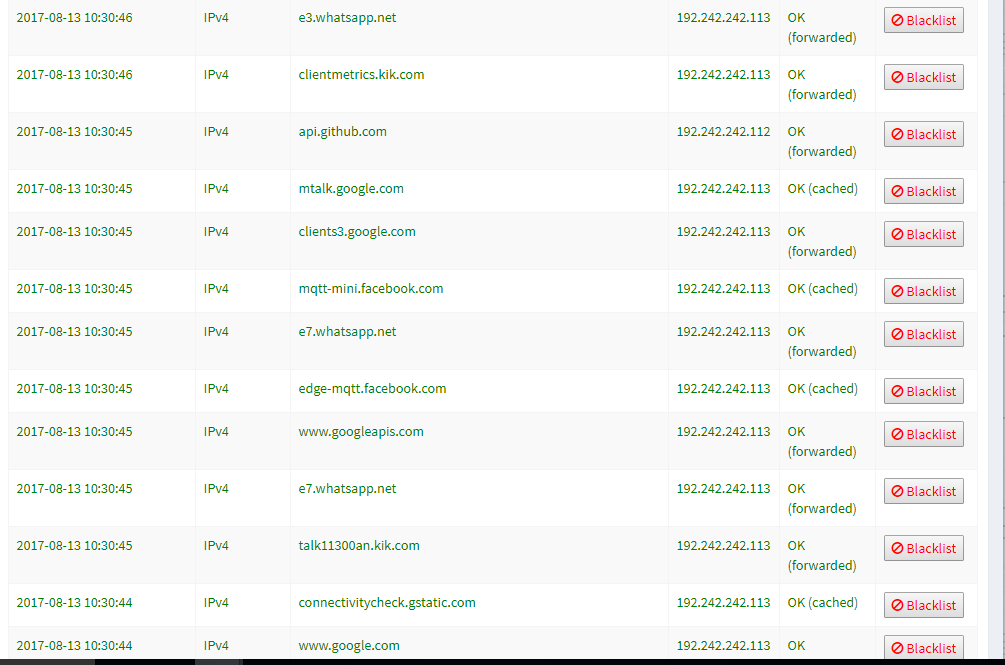

Hallo bernd123,
ich poste mal hier ein paar Screenshots vllt. siehst du was:
mein Testclient, der versucht ein bild zu verschicken ist der mit der 113 am ende.

Siehe einfach Punkt 3 meiner Auflistung.
Auch beeinhaltet dein Screenshot nur rund 2min. Die DNS-Abfrage zur betreffenden Domain kann aber schon ein paar Minuten vorher geblockt worden sein. Das Endgerät cacht DNS-Abfragen, da es nicht bei jedem Aufruf der Domain eine erneute DNS-Abfrage durchführt.
