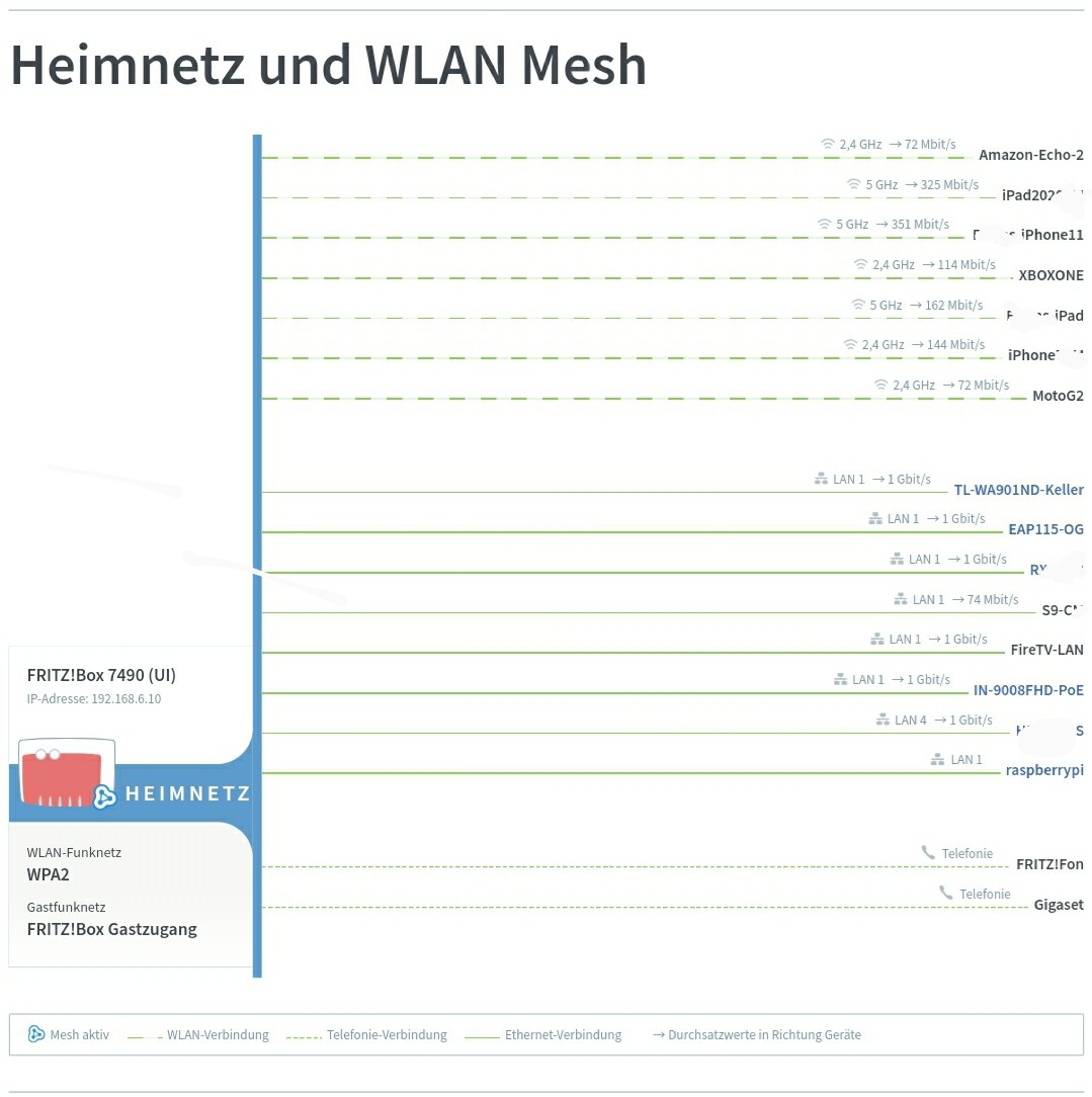

Meine FB erkennt die APs "nur" als LAN-Verbindung.

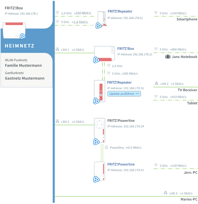

Werden denn Geräte hinter dem AP angezeigt? das sieht z.B. so aus
In dem Fall sind es jetzt nur avm Geräte, dass funktioniert aber auch bei nicht avm Geräten.

Die AP und die dort angemeldeten Geräte werden in der FB angezeigt als per LAN verbunden (bei den AP stimmt das ja auch).
