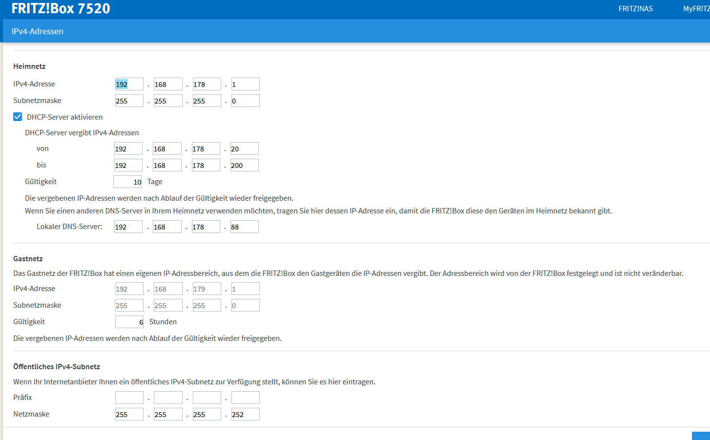

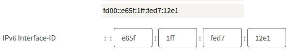

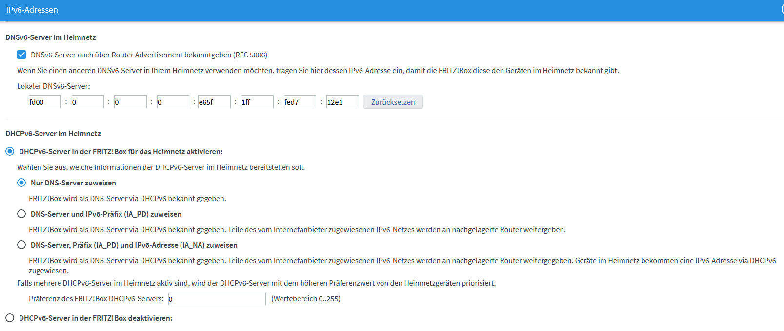

anbei ein paar Screenshots der Einstellungen.
habe versucht bei lokaler DNSv6-Server nichts einzutragen, aber das erlaubt er nicht :confused:
IPv4 Einstellungen:
IPv6 Einstellungen:
IP-Adresse des RaspberryPi:
Das sieht soweit erst einmal ganz vernünftig aus (und nach der ersteren von mir beschriebenen Variante).
Ich würde mich bei der IPv6-Adresse des Pi-hole-Rechners allerdings nicht auf die Anzeige der Fritzbox verlassen. Da IPv6 stark auf Auto-Konfiguration (durch das Gerät selbst) ausgelegt ist, würde ich die IPs eher auf dem Pi-hole-Rechner anzeigen lassen.
Das geht z.B. über
ip -6 address
Ich würde dann eine der dort aufgelisteten IPv6-Adressen in der FB hinterlegen.
