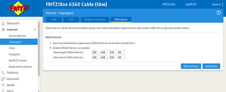

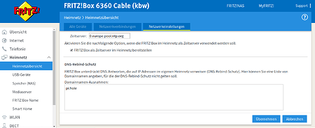

Unter Internet/Zugangsdaten/DNS-Server sollte ja wegen der DNS-Rebind Protection das Pihole nicht angegeben werden, oder?
Lässt sich das nicht abschalten? Ich glaube es gab mal einen Kommentar irgendwo, dass man mind. FritzOS 6.5 oder so braucht - aber ich weiß nicht mehr worum es dabei genau ging.

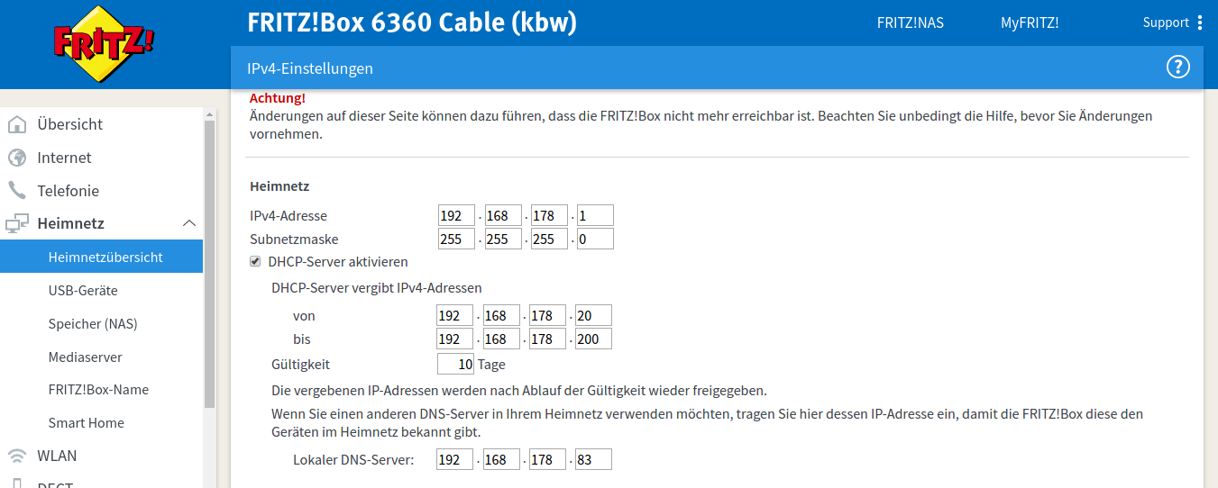

Nur Teilnehmer des Gastnetzes bekommen als DNS Server die FritzBox selber zugewiesen.
Wenn ihr wollt, dass im Gastnetz auch geblockt wird, dann müsst ihr hier:
den pi-hole angeben.

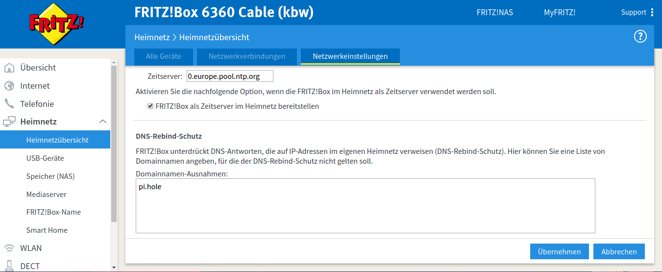

Für das normale Heimnetzwerk (wenn die fritzbox als DHCP verwendet wird) hier den pi-hole als DNS-Server eintragen:
Und hier pi.hole eintragen (provisorisch):

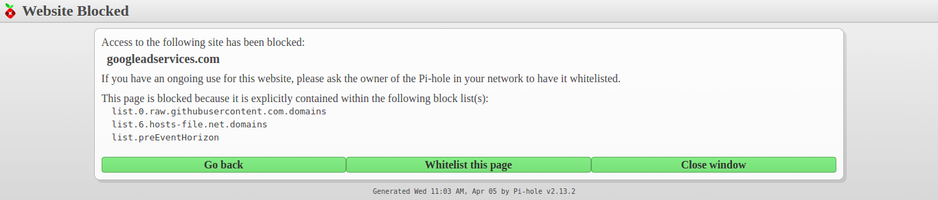

Der Nachteil für Gäste ist dann, dass sie nicht diese Seite:
bekommen, wenn sie eine blockierte Seite aufrufen, sondern nach einem Time-out die ERR_NAME_NOT_RESOLVED Seite des Browsers.

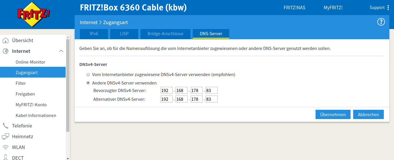

Eigentlich soll man das dort ja nicht eintragen, weil die FritzBox ja diesen Rebind (?) Schutz hat.
In einer älteren OS Version (vor 6.50) gibt es das im Netzwerk noch nicht. Deshalb habe ich das so gemacht, hatte aber erhebliche Schwierigkeiten. Seiten wurden sehr träge geladen oder gar nicht.

Öffne ich aol.de wird mir ein veränderte BlockSeite angezeigt. Normalerweise sind da ja noch grüne Balken. Das fehlt bei mir. Öffne ich aol.com, wird nur eine weiße Seite angezeigt. aol.de und aol.com habe ich auf beiden Blocklisten, bzw einmal exact un einmal wildcard.
Öffne ich bild.de am Handy, wird es angezeigt, wie auch die anderen Seiten.
Im Pi-Hole Log sehe ich aber , das m.bild.de geblockt wurde !

Das ist genau der Fehler, du darfst nur die Fritzbox als ersten Upstream Server angeben. je nach Timing landen Anfragen sonst beim zweiten Upstream-Server, was dann mitunter zu komischen Problem führt.
Ok,habe das so eingestellt und auf dem PC funktioniert das nun (wieder). Geblockte Seiten werden geblockt.
