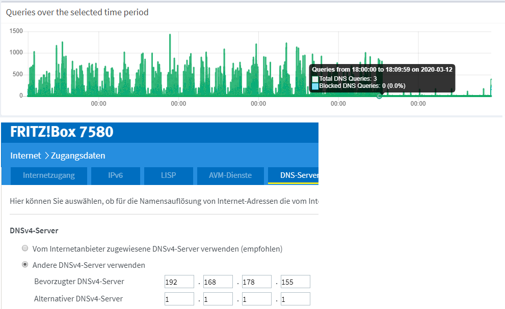

Vor ca. 8 Tagen hat meine Fritzbox7580 aufgehört pihole als DNS zu nehmen.
Das interpretiere ich aus dem Queries-Log in pihole (siehe Bild). Außerdem weil mir die letzten Tage zunehmen Werbung (erst nicht, dann mehr) aufgefallen ist und im Dashbord "queries blocked" nicht steigt wenn ich entsprechende werbeverseuchte Seiten aufrufe. Konfiguriert ist pihole als bevorzugter DNS, Cloudflare als Redundanz als alternativer DNS. (siehe Bild)
Es gingt eigentlich immer ganz gut, wieso ändert sich das plötzlich? Die Fritzbox wurde zuletzt im Oktober aktualisiert.

Wenn Du 1.1.1.1 neben Pi-hole als Upstream-DNS-Server konfigurierst, wird Deine FB völlig autonom entscheiden, welchen Server sie verwendet.
Es ist damit für Dich nicht vorhersagbar, wann sie welchen DNS-Server verwendet, und völlig normal, wenn abwechselnd beide oder auch längere Zeit nur einer beauskunftet wird.
Wenn Du einen zweiten Pi-hole hast, solltest Du den eintragen.
Wenn es damit Probleme gibt, dann ist vielleicht der von Dir in Pi-hole konfigurierte Upstream-DNS-Server das Problem:
Wenn der in letzter Zeit überlastet gewesen ist, hätte zum einen Deine FB garantiert auf 1.1.1.1 gewechselt, und wenn Du auf beiden Pi-holes dieselben Upstream-DNS-Server verwendest und die wieder überlastet waren, erklärt das auch die fehlende Konnektivität heute.
Das ist allerdings nur eine von mehreren möglichen Ursachen. Auch ein Update von Blocklisten kann dazu führen, dass der Konnetktivitätstest auf den Geräten scheitert, wenn die zugehörige Prüfdomäne gesperrt wurde, oder Du hast eine DNS-Schleife konfiguriert, etc. etc.
Solange Du allerdings 1.1.1.1 in Deiner Konfiguration behälst, wird die FB natürlich auch DNS-Anfragen dorthin verteilen.
Danke. Mir war ursprünglich nicht wirklich bewusst dass die FB zwischen bevorzugter und alternativer DNS wechselt, ich dachte der bevorzugte wird verwendet solange er erreichbar ist.
Das kann man zumindestens daraus herausinterpretieren
https://avm.de/service/fritzbox/fritzbox-7270/wissensdatenbank/publication/show/165_Andere-DNS-Server-in-FRITZ-Box-einrichten/
Ich habe jetzt nochmals beide piholes in der FB eingetragen ... mal sehen. Das hat ja schon zwei mal nach einiger Zeit nicht mehr funktioniert.
Zusätzlich hab ich in Pihole neben dem google dns auch noch cloudflare als upstream ausgewählt. Soweit geht alles...
