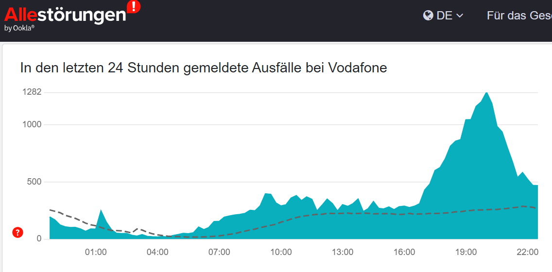

Ich habe gelegentlich (am Glasfaseranschluss) ebenfalls Ausfälle bei der Telefonie, mit derselben Fehlermeldung ("Telefonie nicht verüfgbar", "DNS-Fehler") und immer war dabei das Problem auf der Anbieterseite.
(Unser GF-Anbieter informiert auf seiner Webseite über Wartungsarbeiten oder Störungen.)
Was ich jedoch gemerkt habe, ist dass sich der Fehlerzustand (zumindest in meinen Fällen) selten selbst behoben hat, sondern erst nach Neustart der FRITZ!Box (so wie es unser Anbieter in der Störungsmeldung dann fordert).
Daher wird wohl die schnellste Lösung sein, einfach abzuwarten oder ggf. online zu schauen, ob Störungen bekannt sind und evtl. weitere Nutzer betroffen sind, z.B. hier:

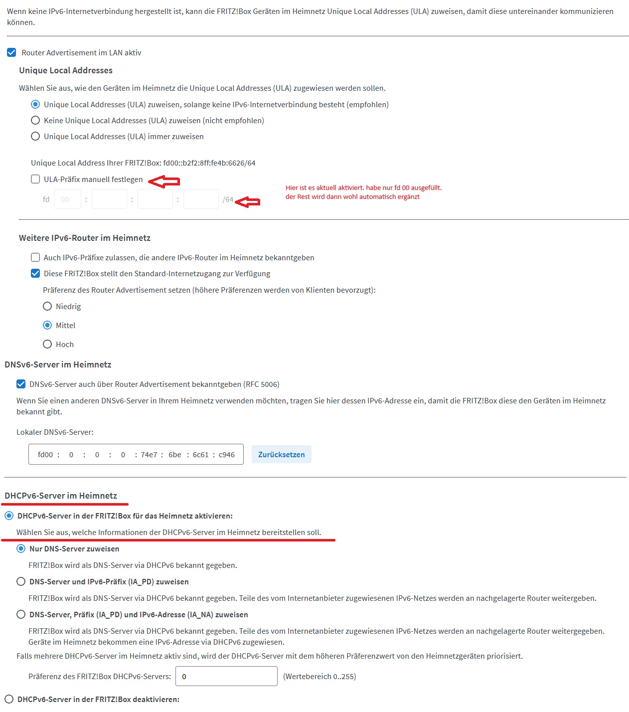

Auf die Idee, dass es ein Problem von Vodafone ist kam ich nicht, da ich eine solche Fehlermeldung noch nie hatte. Ich habe die IP-Adresse vom Pi-hole hier unter Zugangsart/DNS-Server eingetragen. DNSv4-Server und DNSv6-Server und in Pi-hole unter admin/settings/dns beide aktiviert (Cloudflare).
Was mich aber verwirrt oder nicht wirklich verstehe, sind die Settings unter dem Heimnetzwerk.
Fritzbox ist als DHCP-Server für IP4 Adressen eingerichtet. Dort auch lokaler DNS = Pi-Hole: Das ist soweit klar und auch gewünscht.
Was mich aber etwas ratlos zurücklässt, sind Einstellungen unter Netzwerk/Adressen/Ipv6. Siehe Screenshot. Ich hoffe, das passt so. Zumindest läuft alles bisher reibungslos.

Die DNS-Server-Adressen, die du in der Fritz!Box unter Zugangsdaten > Tab DNS-Server einstellst, nutzt die Box für sich selbst (Updates und Telemetrie), standardmäßig für DNS-Anfragen von Clients, fürs Gäste-WLAN und wahrscheinlich auch für die Telefonie.
Da ich persönlich hiervon nichts filtern will, habe ich diese Einstellungen auf den empfohlenen Werten belassen.
DNSv6 habe ich bei mir deaktiviert, weil ich keinen Vorteil darin sehe, dass den Clients neben der IPv4-Adresse von Pi-hole auch noch deren IPv6-Adresse mitegeteilt wird.
Also
  • Haken raus bei DNSv6-Server über Router Advertisement bekanntgeben
  • DHCPv6-Server in der FRITZ!Box deaktivieren
  • Es sind keine anderen DHCPv6-Server im Heimnetz vorhanden
Falls du doch unbedingt den Clients auch die DNS-IPv6-Adresse mitteilen möchtest, musst du vermutlich (!)
  • Unique Local Addresses (ULA) immer zuweisen wählen
  • ULA-Präfix manuell festlegen (optional!) aktivieren
  • DNSv6-Server über Router Advertisement bekanntgeben aktivieren
    und die ULA-Adresse im Feld Lokaler DNSv6-Server eintragen.
Bedenke bei Änderungen der Adressen in der Fritz!Box, dass die Clients die neuen Adressen erst nach kurzer Trennung der Netzwerkverbindung übermittelt bekommen.
