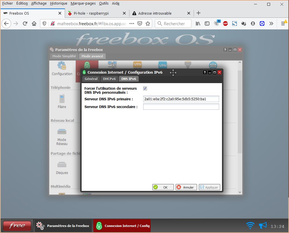

Il faut forcer le serveur dns IPv6 dans l'interface de gestion de la freebox.
Relève l'adresse IPv6 de ton pihole et colle cette adresse dans la section IPv6 de la freebox : configuration IPv6 -> DNS IPv6 -> "Forcer l'utilisation de serveur DNS IPv6 personnalisés"

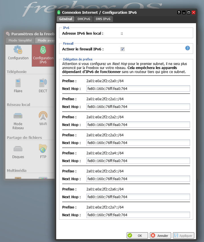

Donc ce matin, je supprime la redirection DNS et surtout je bloque complétement la gestion l'IPv6 en ajoutant un "Next hop" puis redémarrage.

I asked to disable IPv6 on my box. I gave a "Next hop" for all the prefixes. This is probably not the best way ... But maybe everything is not disabled, I do not have control over all the settings.

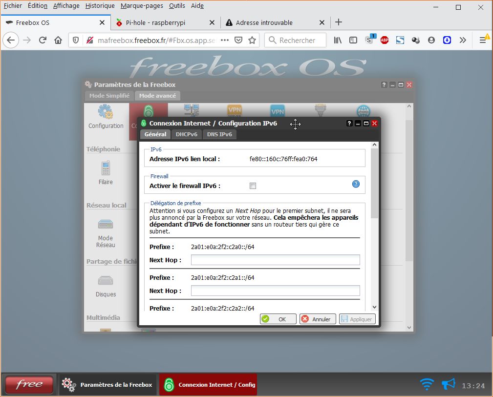

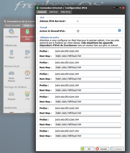

Tu as trop bidouillé et ça fout la merde. Laisse ta box faire de l'IPv6, c'est la norme maintenant.

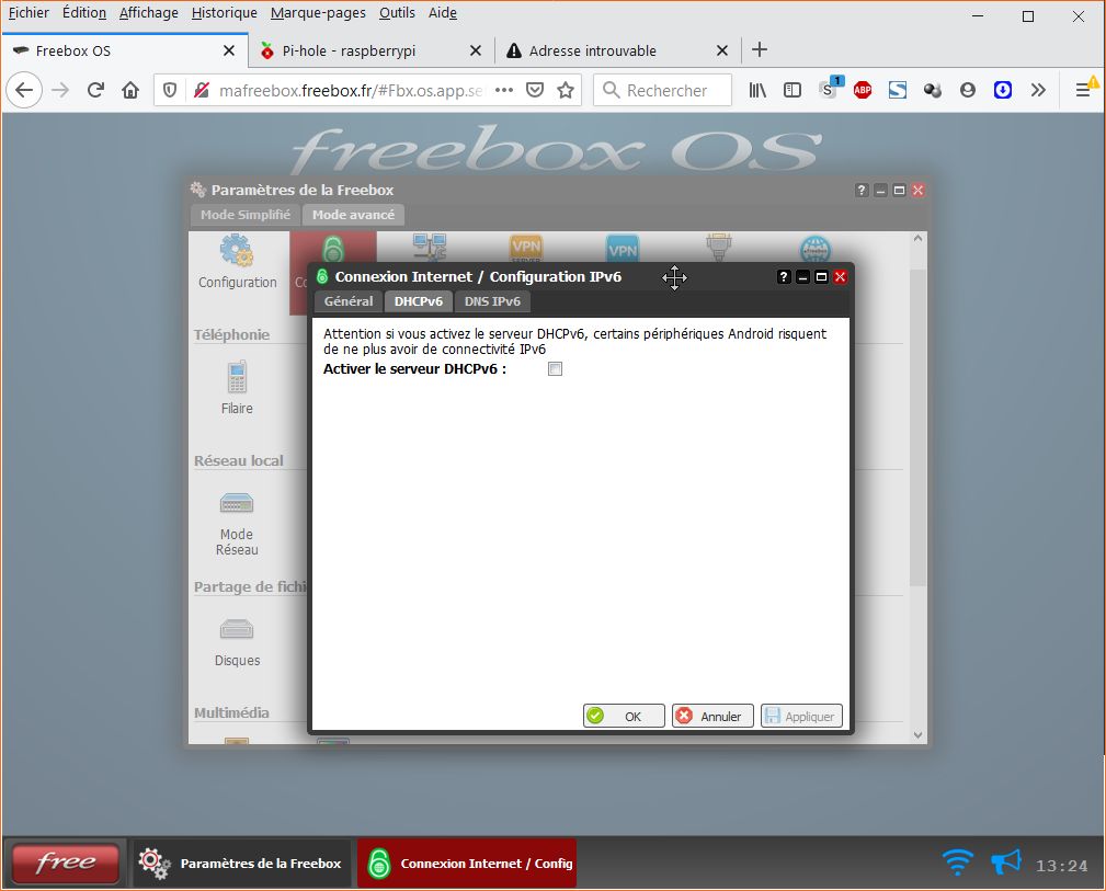

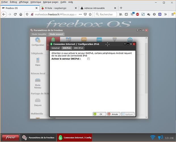

Enlève les next hop, désactive le dhcpv6 et colle l'adresse ipv6 de ton pihole dans l'onglet "DNS IPv6"

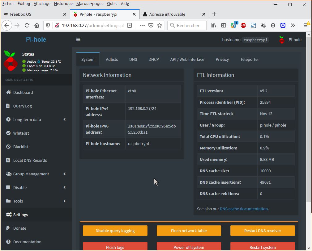

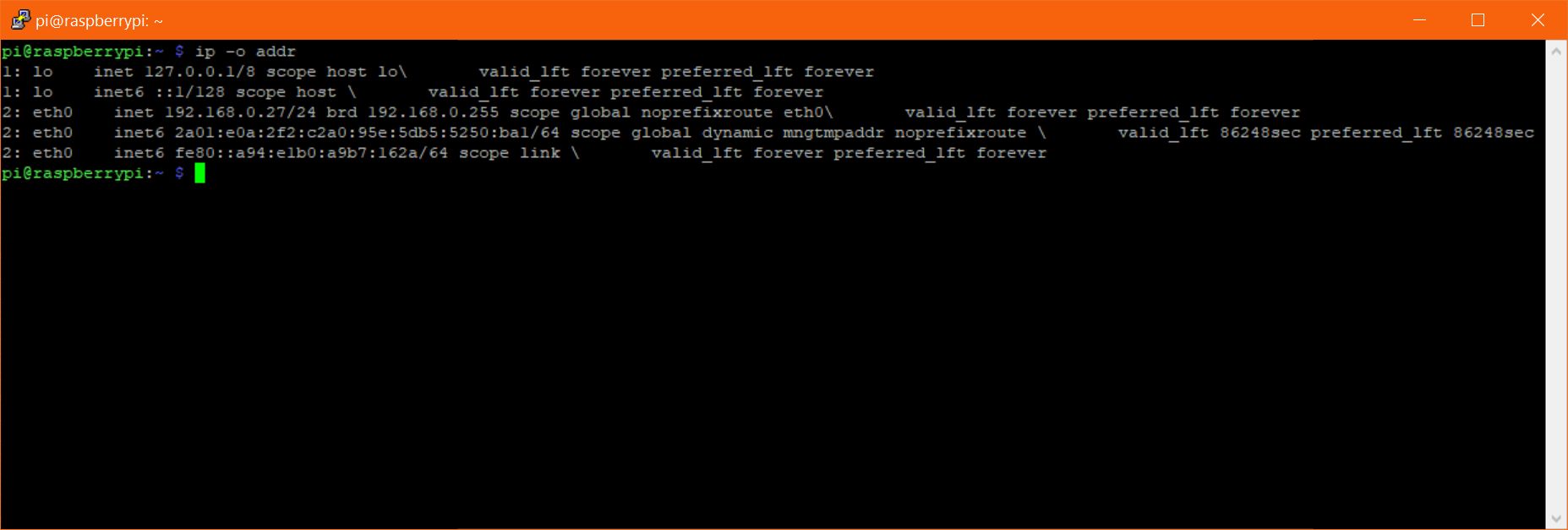

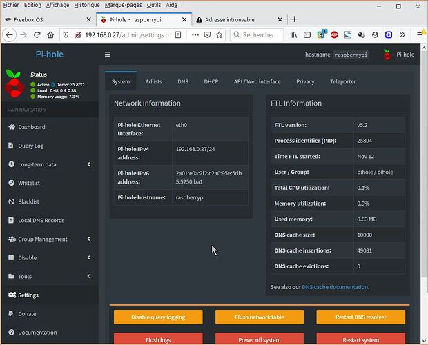

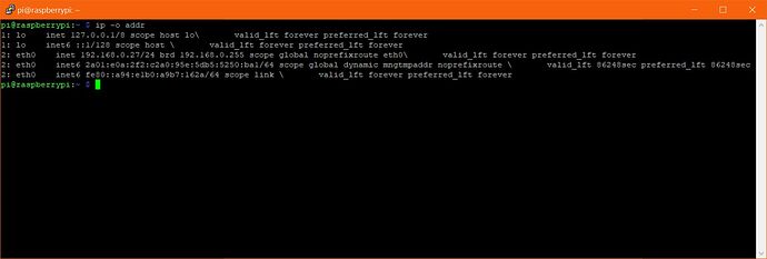

L'adresse IPv6 de Pi-hole, est-ce bien celle que l'on trouve sur l'interface graphique ou faut-il utiliser la commande ip -o addr sur la RPi ? Car les deux sont différentes.
Merci
Je pense qu'il faut utiliser l'adresse IPv6 qui apparaît dans l'interface de gestion du pihole : settings -> System -> Network information -> "Pi-Hole IPv6 address".
Assure-toi que cette adresse fonctionne en la pingant depuis un de tes clients.

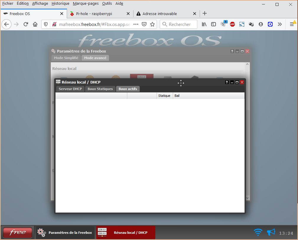

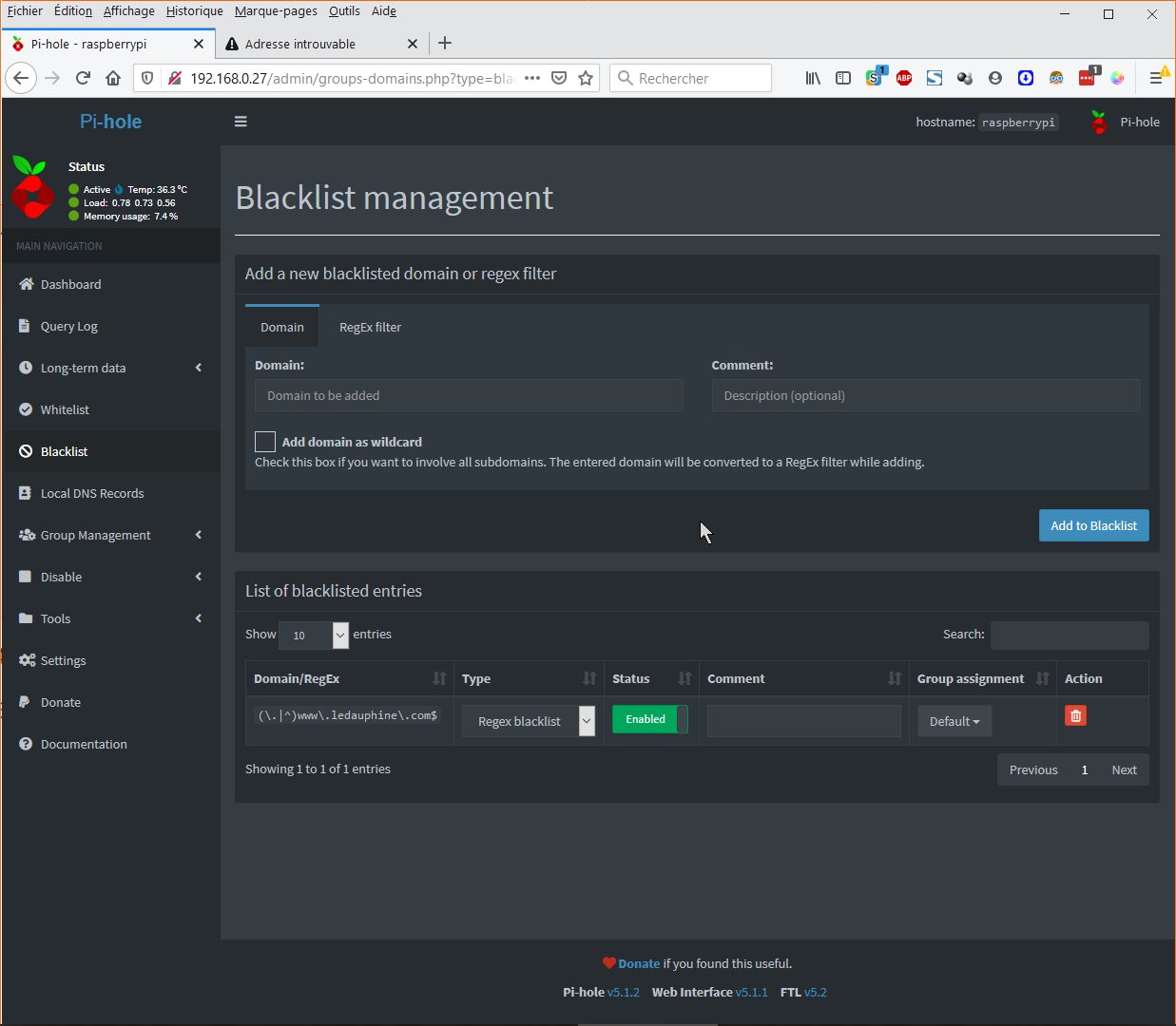

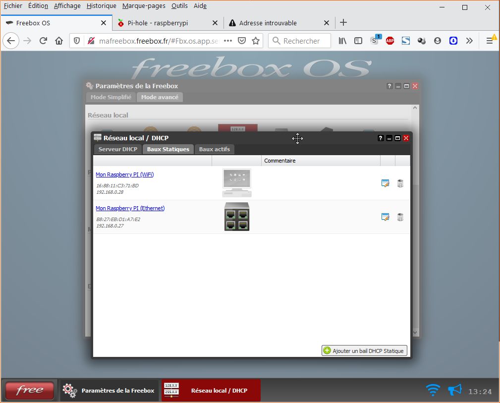

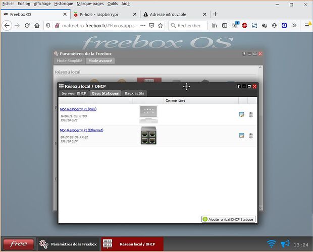

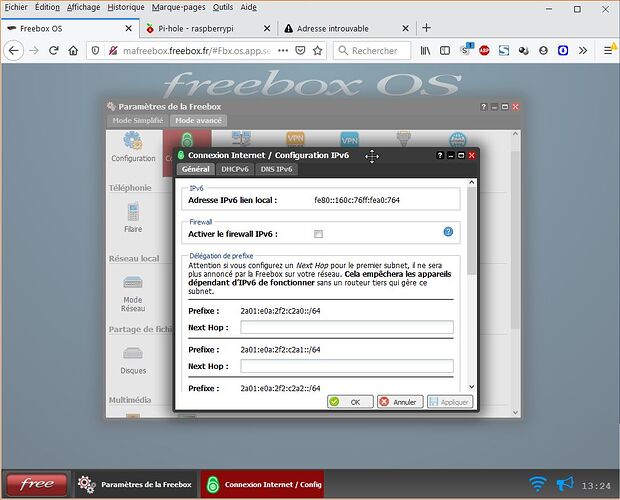

J'insère des captures d'écran pour être sûre que l'on parle tous de la même chose, aide au débogage.
  1. Freebox > Paramètres > Configuration IPv6 > [Général]
  2. Freebox > Paramètres > Configuration IPv6 > [DHCPv6]
  3. Freebox > Paramètres > Configuration IPv6 > [DNS IPv6]

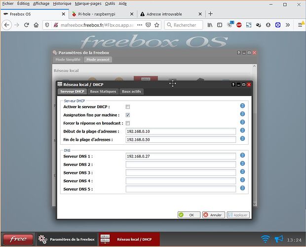

  4. Freebox > Paramètres > DHCP > [Serveur DHCP]
  5. Freebox > Paramètres > DHCP > [Baux Statiques]
  1. Freebox > Paramètres > DHCP > [Baux Actifs]
  2. Pi-hole > Settings > [System]

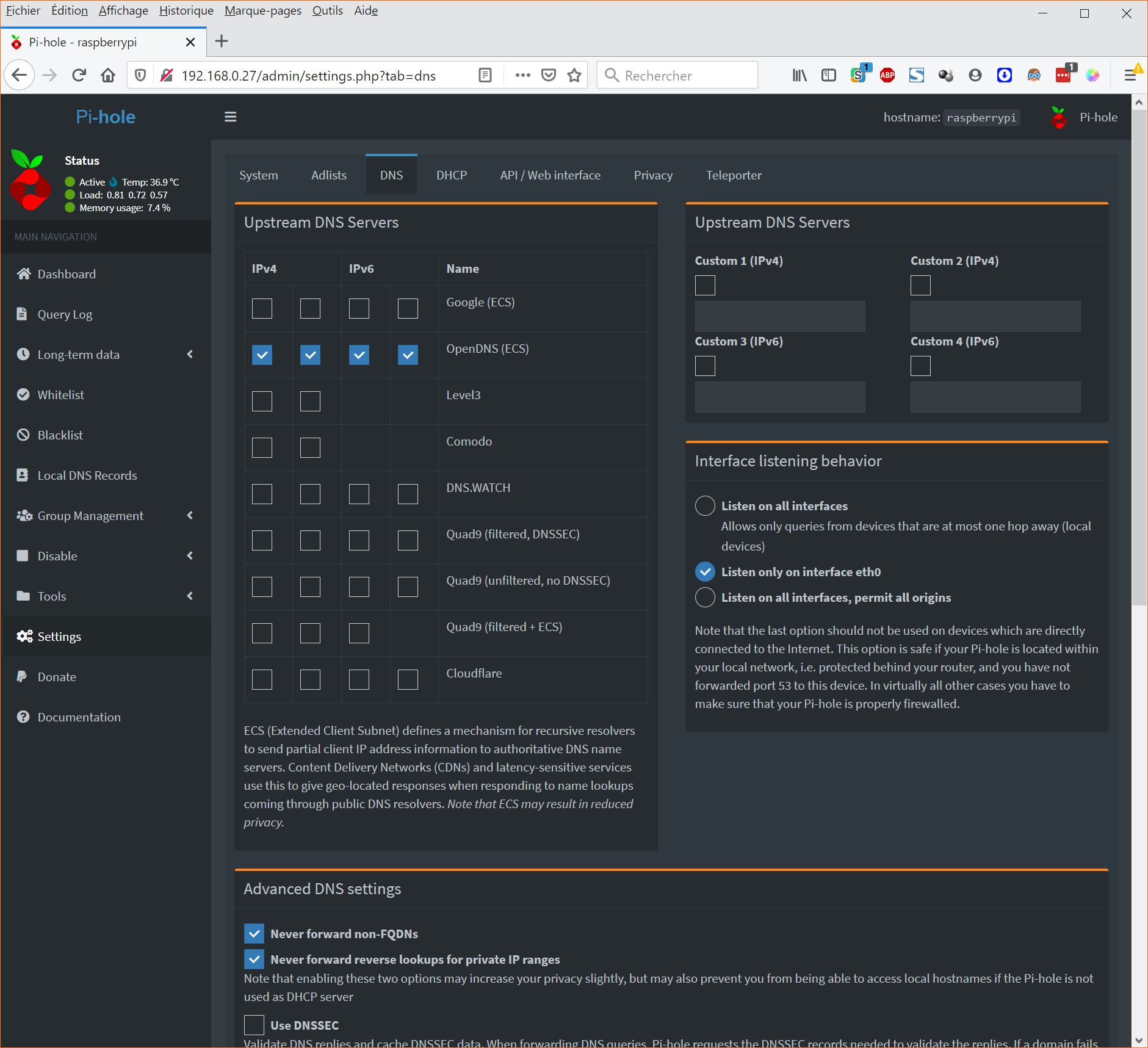

  3. Pi-hole > Settings > [DNS]

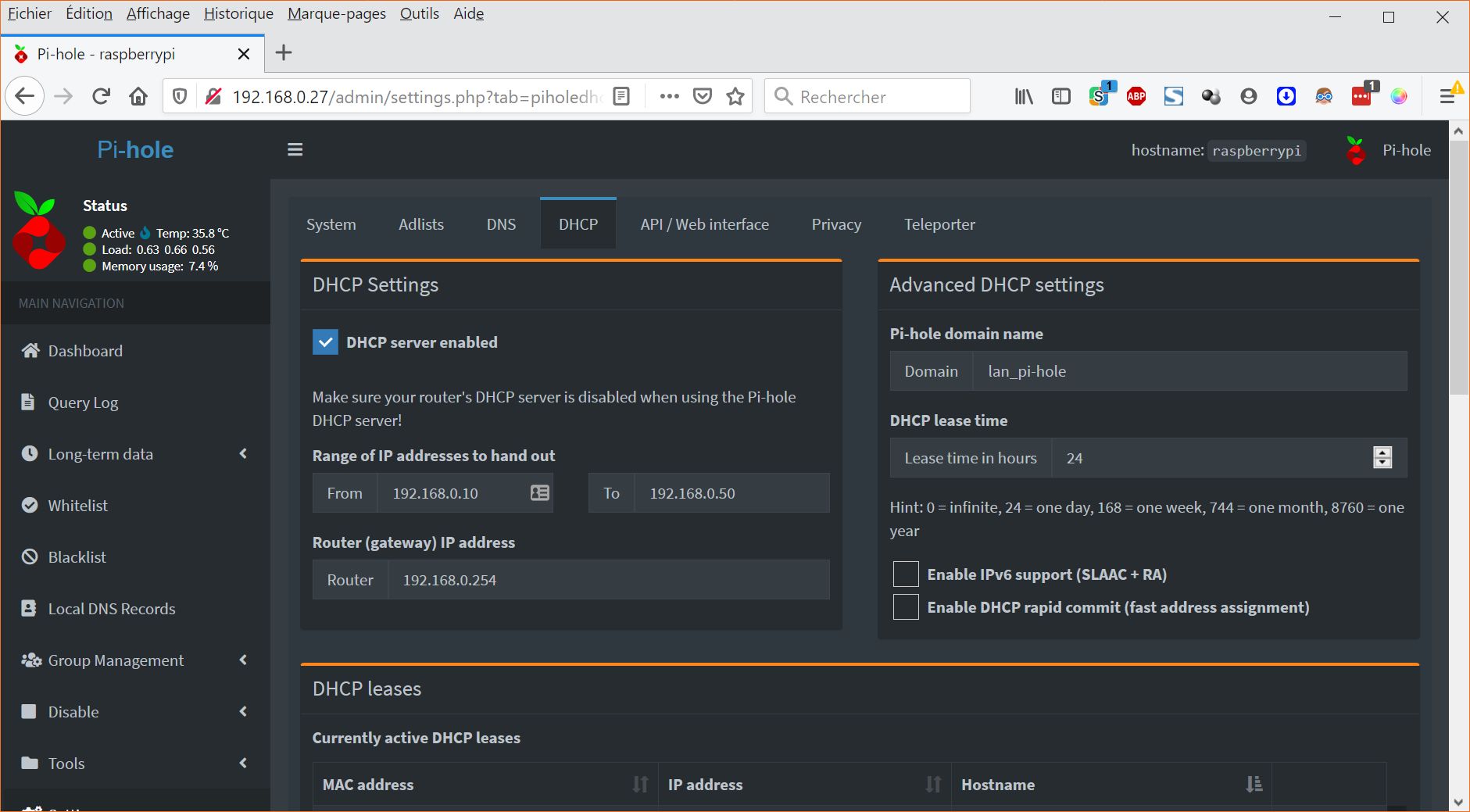

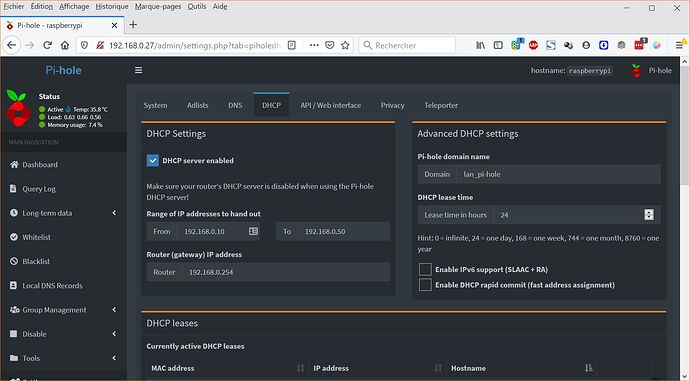

  4. Pi-hole > Settings > [DHCP]
  5. Pi-hole > Blacklist

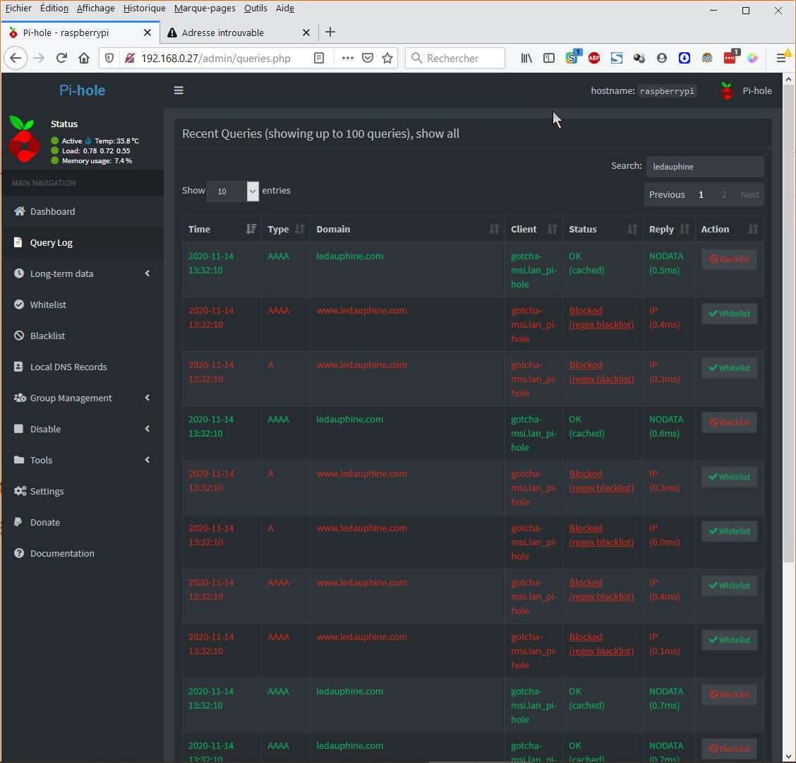

  1. Pi-hole > Query log

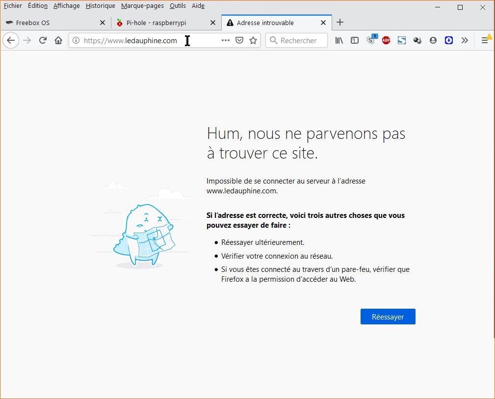

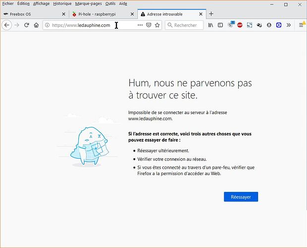

    Avec un filtrage sur le domaine blacklisté précédement (www.ledauphine.com)
  2. Preuve du blocage sur mon PC

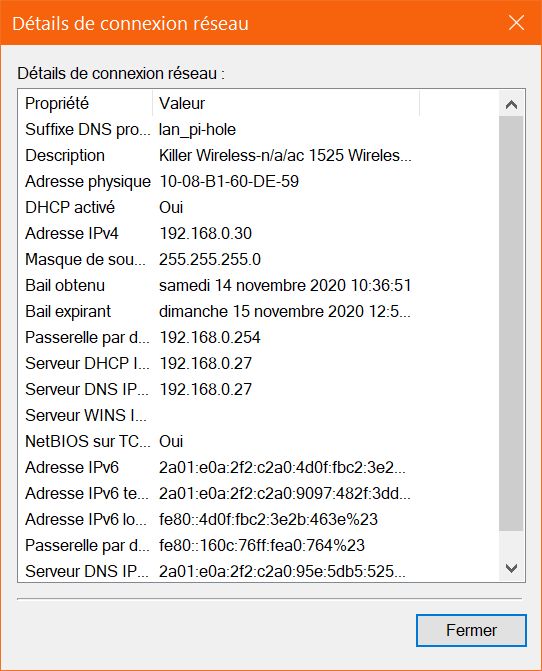

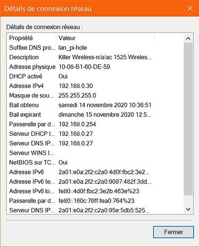

  3. Détails de ma connection réseau (Wi-Fi) du PC
  4. Détails de la connection réseau (Ethernet) du Rasberry Pi

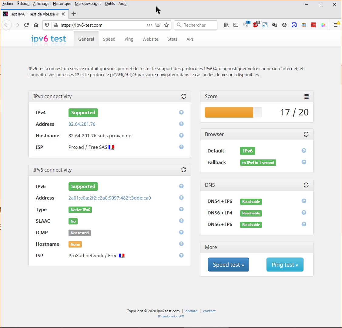

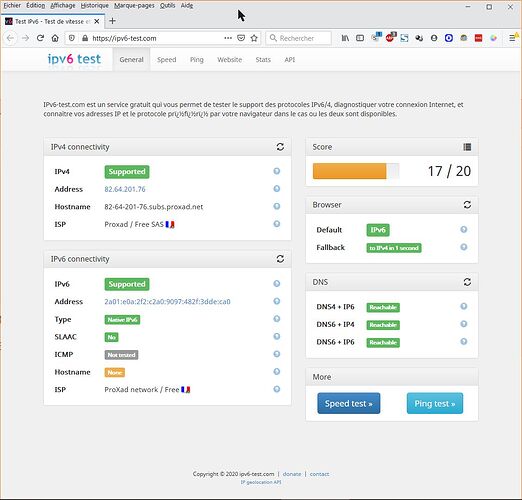

  5. Résultat du test www.ipv6-test.com

Grâce aux captures d'écrans, j'ai pu observer le problème : l'adresse IPv6 chez Free n'est pas fixe !!!
OUI !!!
C'est apparemment un gros bug et c'est ce qui explique aussi, pourquoi je ne peux pas maintenir une session active plus d'une journée avec Whatsapp et Telegram (version navigateur).

Dans ton cas, le premier (et le seul) prefix utilisé est celui-ci : 2a01:e0a:2f2:c2a0::/64
Ce qui peut changer, c'est ce qu'il y a après le prefix : c'est l'adresse d'une machine.
Dans le cas de ton pihole, l'adresse qui a été initialement générée est : 2a01:e0a:2f2:c2a0:95e:5db5:5250:ba1
Cette adresse peut changer ; et va probablement changer.
Pour ma part, j'ai renseigné cette adresse dans la configuration réseau de mon pihole afin de le forcer à toujours utiliser celle-ci. Je ne sais pas si c'est la bonne manière de procéder, mais pour l'instant ça fonctionne :
[Raspberry OS] -> /etc/dhcpcd.conf
Example static IP configuration:
interface eth0
static ip_address=192.168.0.53/24
static ip6_address=2a01:e0a:2f2:XXXX:YYYY:ZZZZ:5250:ba1
static routers=192.168.0.254
static domain_name_servers=192.168.0.254

La troisième solution proposée par @Bucking_Horn est d'utiliser une adresse de lien local qui a ce format : fe80::/10
C'est une adresse générée automatiquement par chaque machine, tu peux la retrouver avec la commande "ip addr" :
inet6 fe80::ec8a:XXXX:YYYY:ZZZZ/64 scope link
Je pense que c'est une bonne solution, d'autant que cette adresse n'est pas routable : injoignable depuis internet, plus sécurisé.
A voir si cette adresse peut changer, je ne suis pas sûr.
