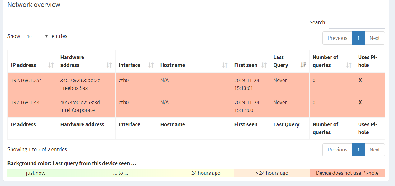

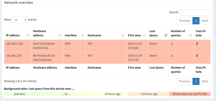

Bonjour j'utilise une freebox delta dessus on peut mettre des vm. J'ai trouvé quelqu'un qui l'a mis https://www.youtube.com/channel/UCvvZQO_FinUV-qA3_2uzL9w . Je l'ai installer et

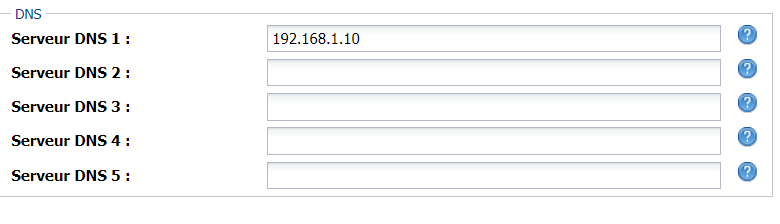

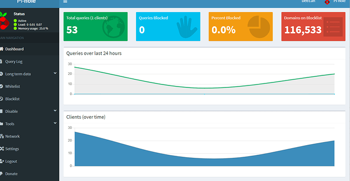

il ne bloque rien du tout pourtant je me connecte a cette adresse http://192.168.1.10/admin donc je l'ai mis en dns sur la freebox . Je vois bien les requete des appareils dans pi-hole admin
