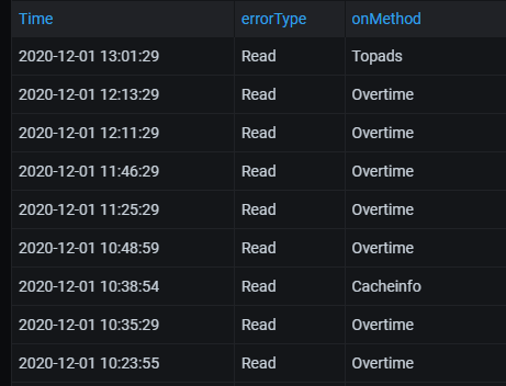

Ich habe heute mal (seit 10:00) die Parallelität meiner Anwendung auf 1 runter gesetzt (also keine Parallelität, alle Requests gehen nacheinander an den PiHole).
Die fehlgeschlagenen Requests visualisiere ich mit Grafana und man kann sehen dass auch ohne Parallelität, manchmal, verschiedene Methoden kein Ergebnis zurückliefern.
Was mich umso mehr erstaunt ist, dass Pihole davor / danach mit 1-2ms Responsezeit antwortet.
