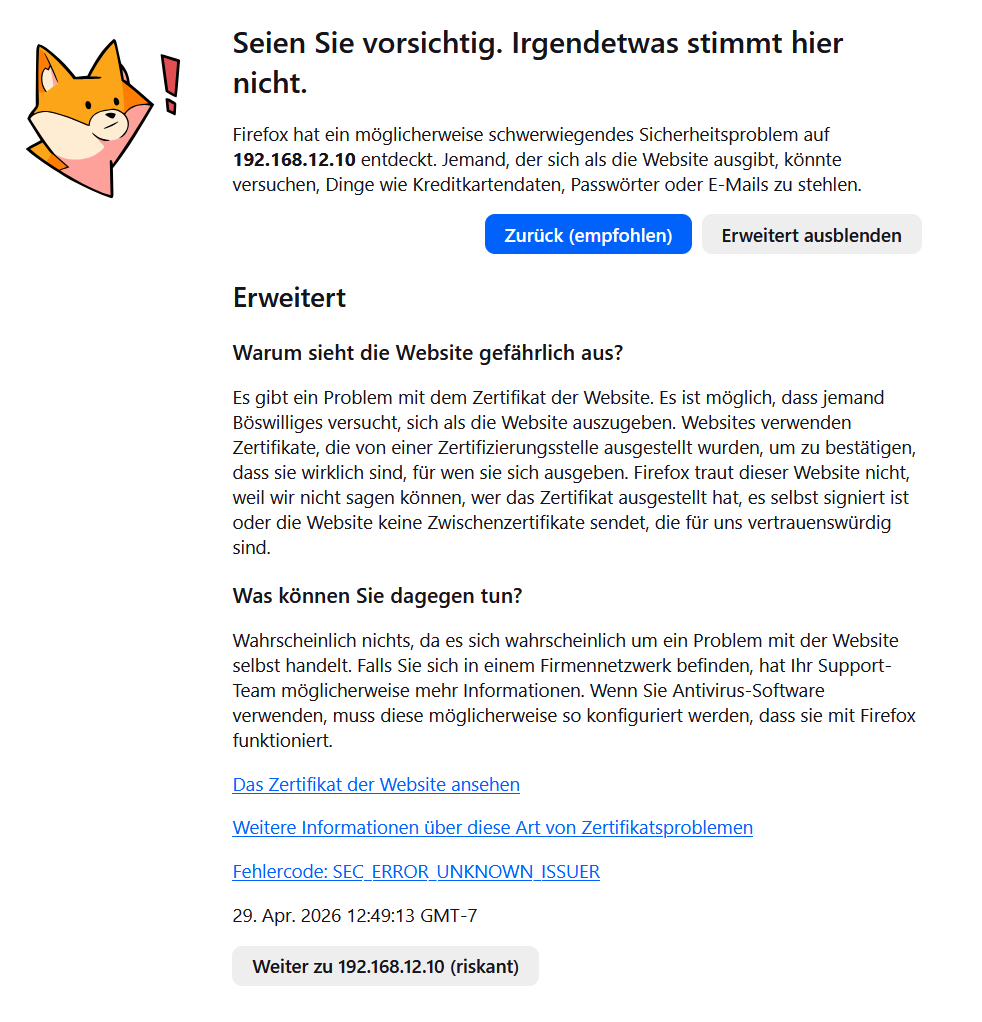

Ich hatte Anfang April Pi-Hole upgedatet und jetzt gelesen, dass eine neue Lücke in der Software aufgetaucht ist. Also wollte ich mich in mein Pi-Hole einloggen und dann bekam ich die angehängte Meldung im Firefox. Das hatte ich noch nie. Ist mein Pi-Hole kompromittiert?

Das TLS Zertifikat, welches von Pi-hole automatisch generiert wurde ist nicht öffentlich signiert.
Du hast folgende Möglichkeiten:
  1. Verwende HTTP statt HTTPS
  2. Installiere das Pi-hole Zertifikat in deinem Browser, damit er Pi-hole’s web server vertraut.
    Dazu kopierst du /etc/pihole/tls_ca.crt auf deinen PC und fügst es zu den vertrauten Zertifikaten in deinem Browser/Betriebssystem hinzu. Danach kannst du https://pi.hole/ ohne Warnung aufrufen.
  3. Verwend ein Zertifikat eine Domäne die du bereits besitzt/kontrolliert und greife über diese Domäne auf Pi-hole zu.

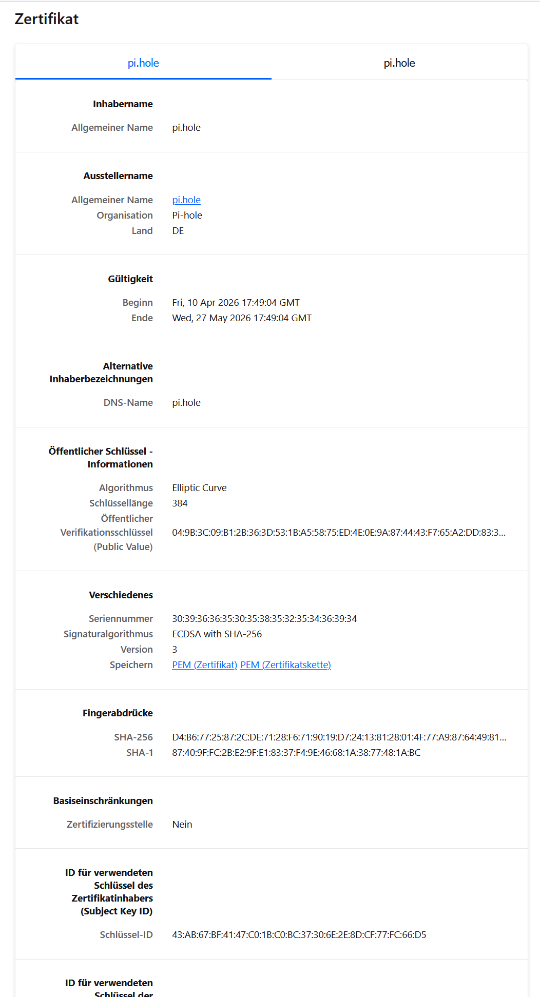

Ist mein Pi-Hole nach Veröffentlichung meiner Zertifikat Daten noch sicher?
