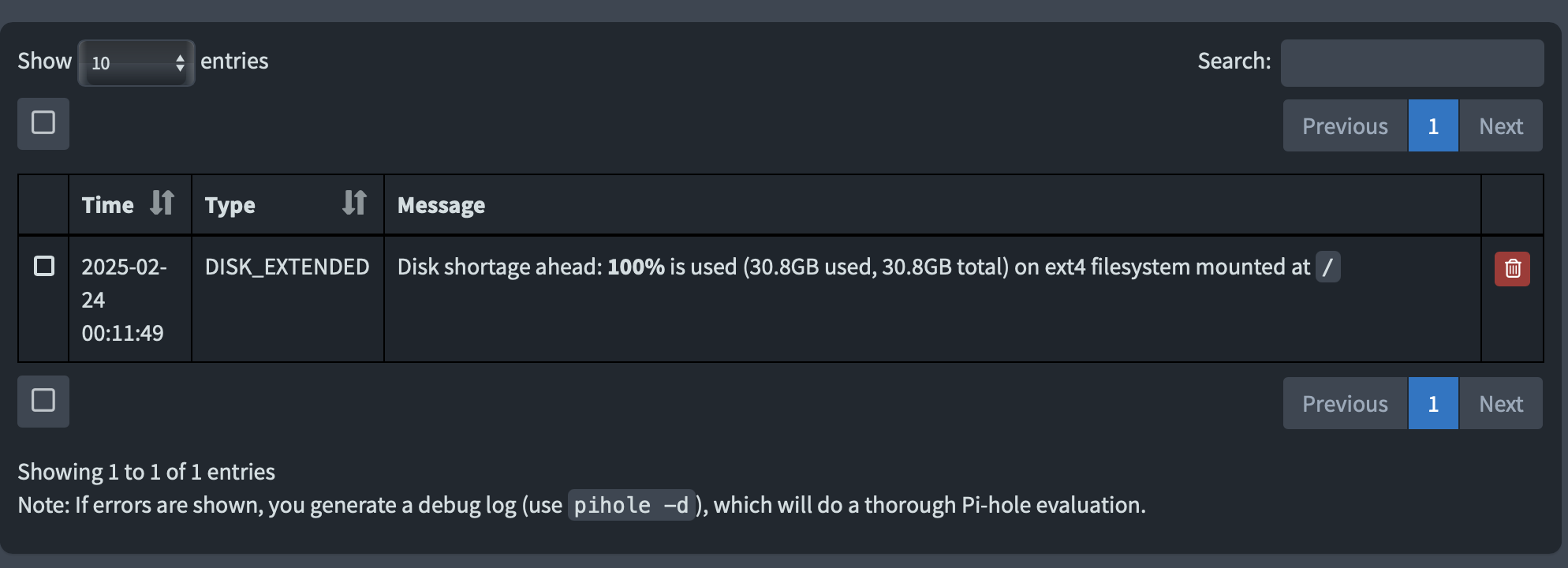

Hallo, bin wieder mal in einer kniffeligen Lage. Hab mein Pi neu aufgesetzt nach dem die Speicherkarte irgendwie Fehler verursacht hat. Also neue Karte und Backup drauf. Nur kam jetzt die Anzeige "Zu wenigFestplattenspeicher ..."
Wie finde ich die Ursache und kann diese beheben ?
Das war meine letze Anfrage im Dezember 24, jetzt wieder die Anzeige. Hab aus einem Backup wiederherstellen müssen, da nichts mehr ging.

Damals hast Du eine Drittpartei-Modifikation verwendet, die Pi-hole massiv verändert. Setzt Du die mit Pi-hole v6 immer noch ein?
Und hast Du diesmal -wie empfohlen- nach den möglicherweise ursächlichen großen Dateien gesucht ?
Hab ich irgendwie verdrängt gehabt den Tipp von damals.
Hier das Ergebnis
23576896 /
20273528 /var
19194976 /var/log
16204140 /var/log/pihole
2990412 /var/log/journal
2990408 /var/log/journal/c54eff11456c459ba4514e6918bedcd7
1750220 /usr
1067596 /etc
1059716 /etc/pihole
1031616 /usr/lib
