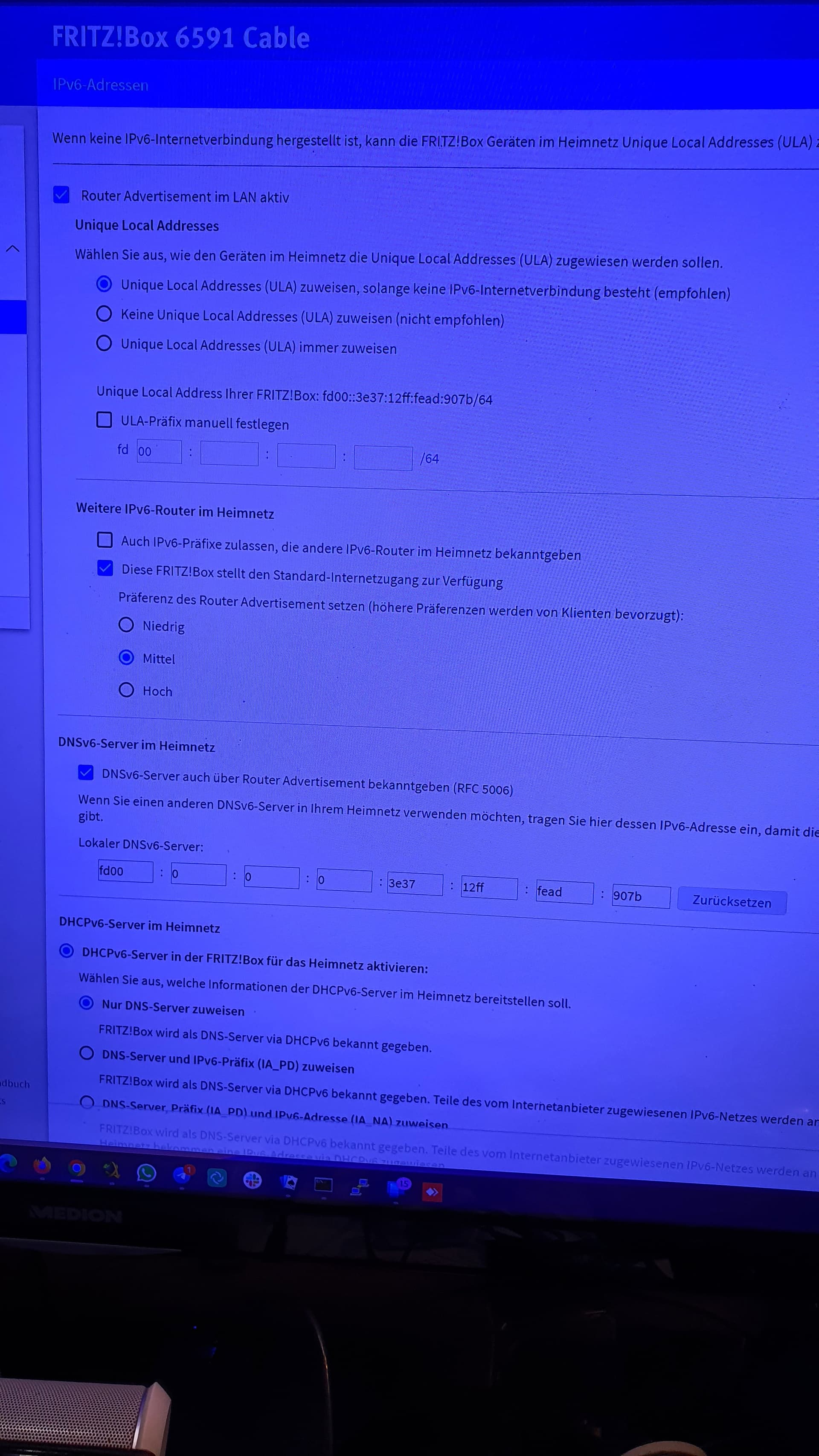

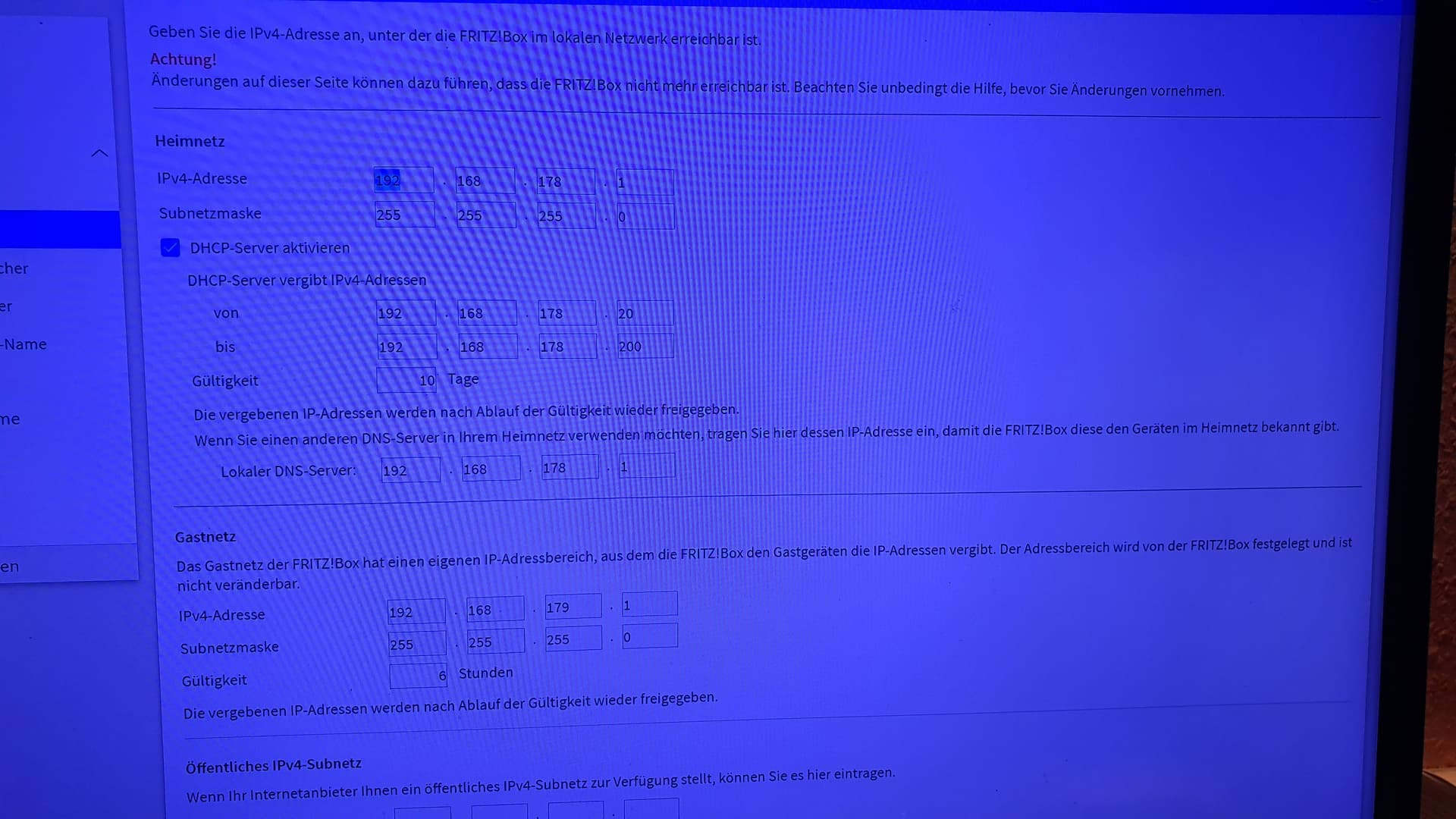

Wie hast Du denn Deine Fritzbox konfiguriert, damit Pi-hole in Deinem Netz als DNS-Server genutzt wird?
Ich nutze sogar mehr als 10 Pi´s schmunzel, es ist aber immer nur einer als Pihole im Netzwerk aktiv und es wird auch jedesmal die Fritte dementsprechend umkonfiguriert.
Ich nutze dazu diese Anleitung und habe sie nach der unteren Methode konfiguriert:
Also nach Pi-hole als Upstream DNS Server der Fritz!Box (WAN Seite)?
Ein Screenshot wäre hilfreich.

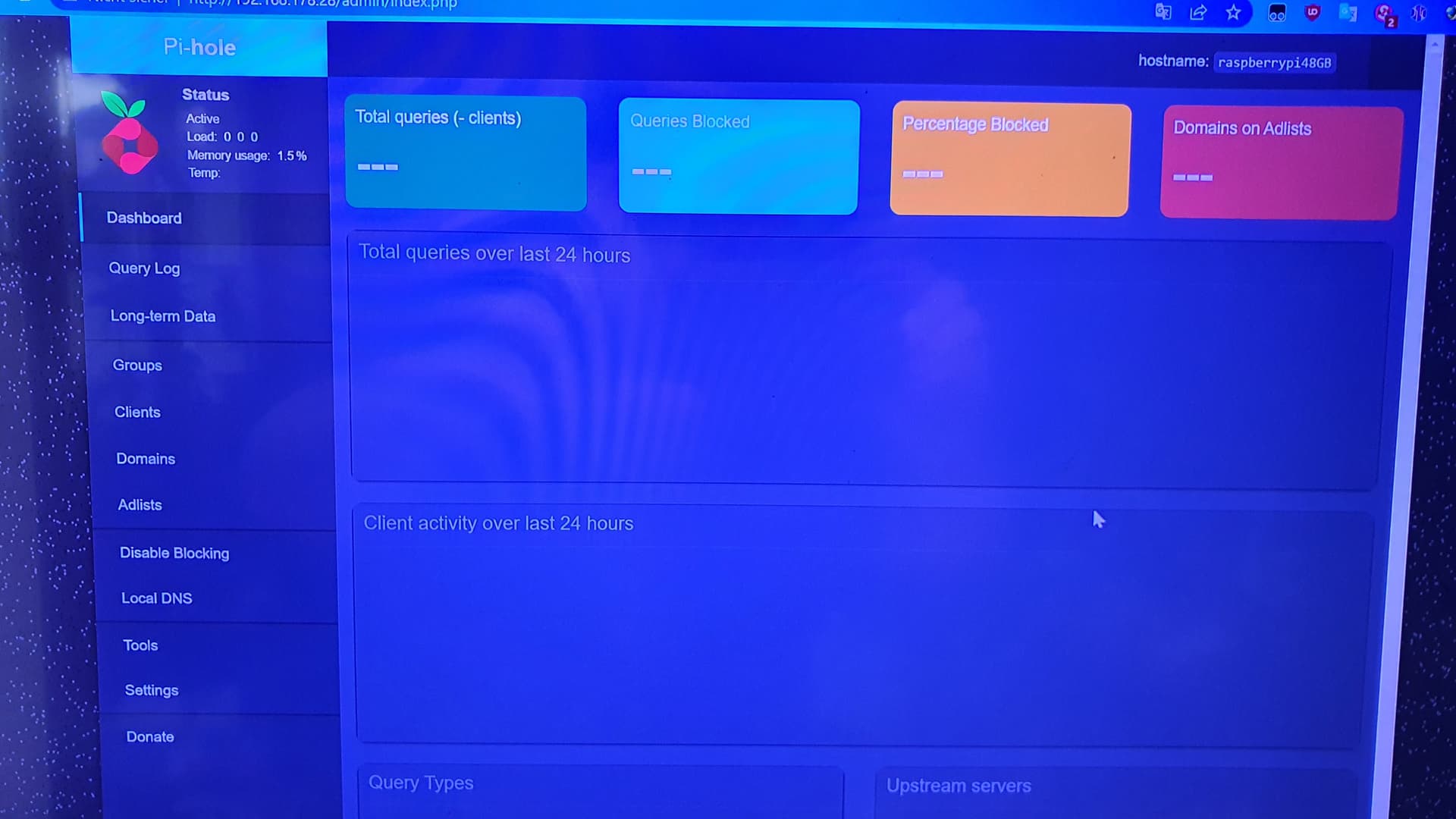

Hier mal ein Bild von der Adminwebseite, ich sehe also nix, keinerlei Einträge...
Die Frage ist, wie Dein Fritzbox-Router konfiguriert ist.
