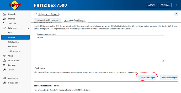

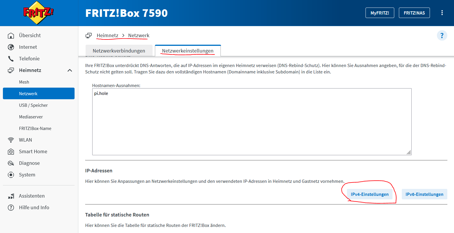

Also... Ich finde die Einstellung nicht bei ipv4:
Bin irgendwie blind?
Wo check ich nochmal explizit dass ich nir ipv4 nutze (ich gehe davon aus dass es so ist)

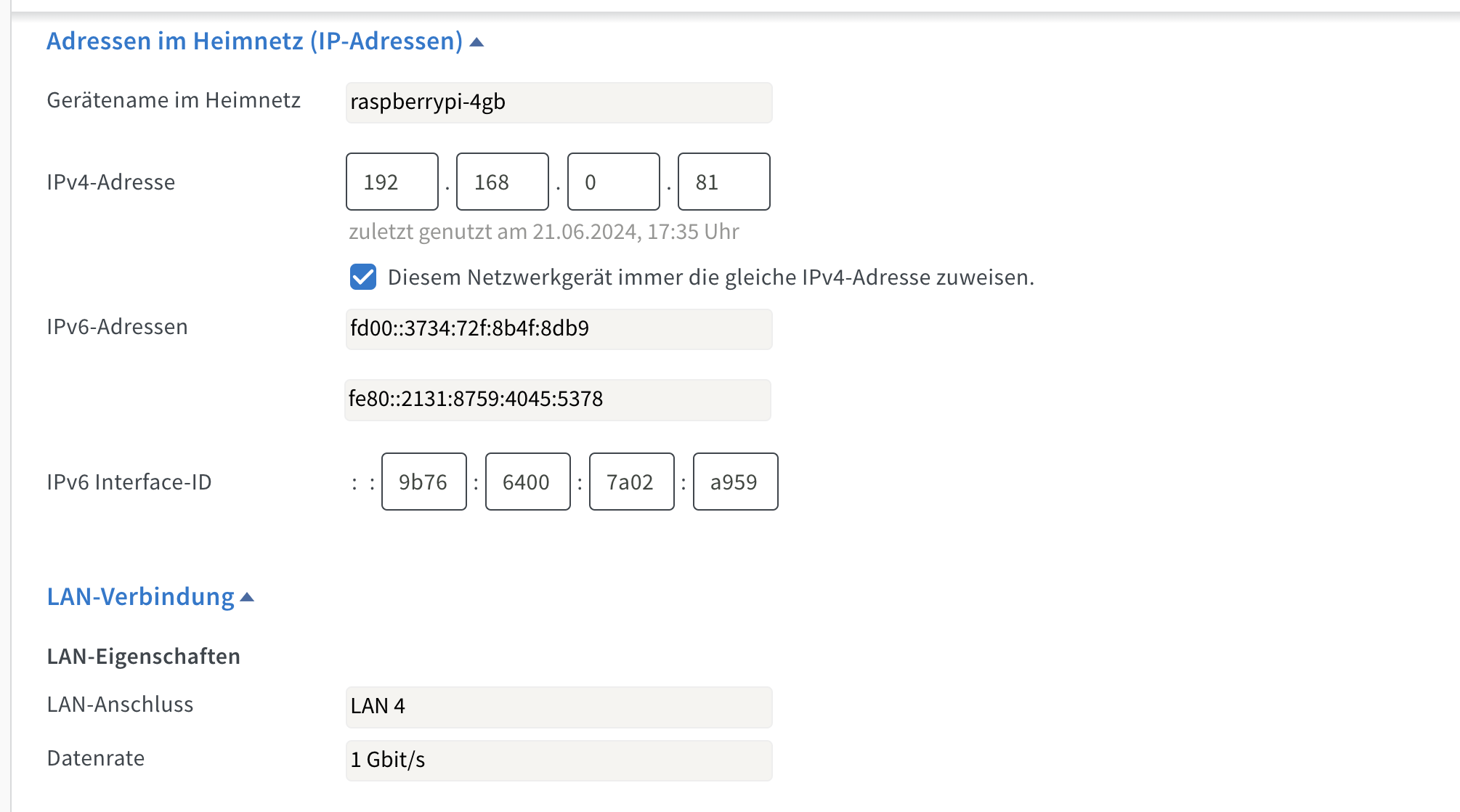

Ist der Pi-Hole statisch in der Fritzbox gesetzt und überall eingetragen ?

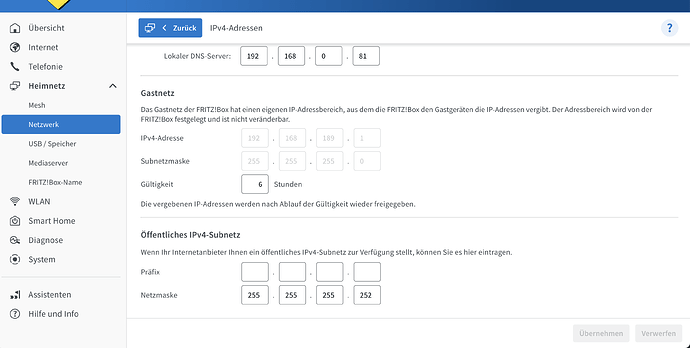

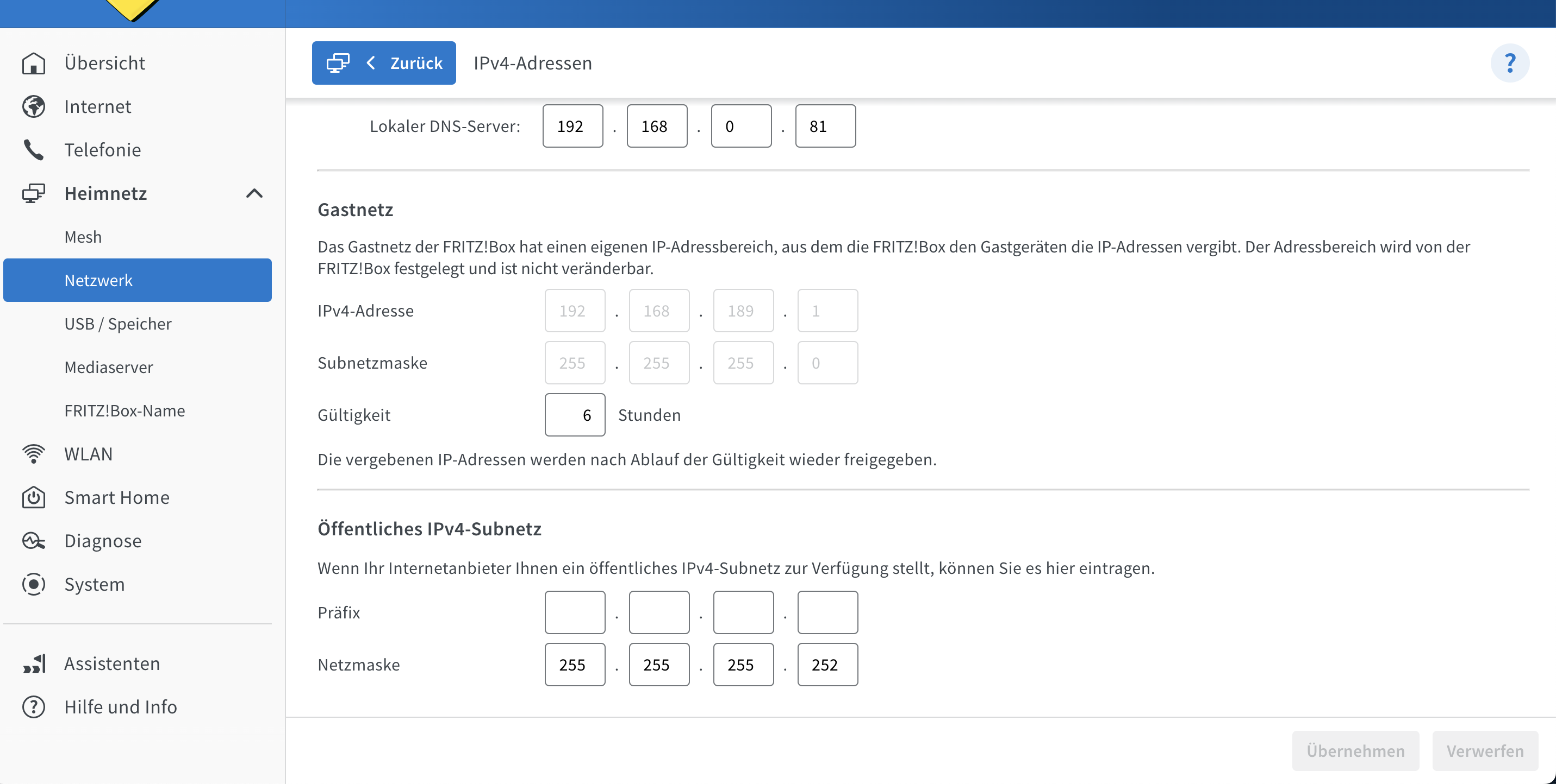

wenn ich auf ipv4-Einstellungen klicke . sehe ich meinen letzten screenshot. mehr nicht.
Also Heimnetz/Netzwerk/Netzwerkeinstellungen/ipv4-Einstellungen zeigt mir:
Die Pihole hat bei mir immer die 81er ip:
Und überall da eingetragen wo du gesagt hast.

Schau mal in der Fritzbox, ob in der Netzwerkgeräteliste pihole die 81 statisch zugeordnet ist. Wenn dem so ist, müsstest du pi hole nach einem reboot des Pi anpingen können.
Genauso beim Siemens Ofen mit der 21. Statisch die IP zuordnen.
Haben alle Geräte der Fritzbox in limitierten Zugriff?
Check das bitte nochmal.
also pihole hat immer ne fixe ip = 192.168.0.81

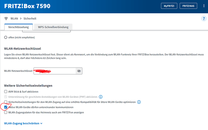

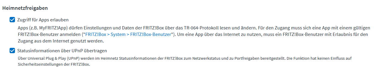

Noch ne Idee: Können die Netzwerkgeräte in deinem Netzwerk miteinander kommunizieren oder sind sie isoliert ?
Schau auch mal hier bei Punkt 7
https://avm.de/service/wissensdatenbank/dok/FRITZ-Box-7590/549_Kein-Zugriff-auf-andere-Gerate-im-FRITZ-Box-Heimnetz-moglich/
Also hab beides gleichzeitig versucht.
Den Pihole habe ich disabled und die addlisten raus - kein erfolg :- /
Der Haken zwecks Kommunikation in der fritzbox ist gesetzt.
