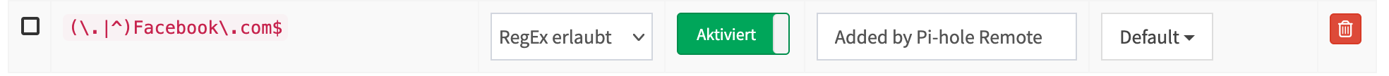

Ich versuche gerade meinen Pi Hole einzurichten und habe das Problem das ich Facebook nicht mehr erreiche. Bei Domains habe ich die Seite eingetragen.
Facebook starte mit dem Logo und das war es
Was mache ich falsche?

Ich denke der grundsätzliche Fehler ist, dass Du FB benutzt. SCNR!!
Einen wirklichen Tipp habe ich aber auch. Schalte kurz dein PiHole aus und schau ob das Problem wirklich durch das PiHole verursacht wird. Wenn ja musst Du die Logs lesen und schauen was beim Start von FB alles wohin telefonieren will.

Wenn ich den Pi auschalte kann ich Facebook erreichen
Bitte lade ein Debug Log hoch und poste hier anschließend nur die Token-URL.
Das Token generierst Du über
sudo pihole -d
Falls Pi-hole als Docker-Container läuft:
wobei Du <pihole-container-name-or-id> passend ersetzt.
In beiden Varianten ist die Frage nach dem Upload am Ende des Vorgangs zu bejahen.
