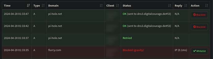

Ja beide Queries tauchen im Log auf, sowohl auf dem PC als auch auf dem raspi. Beachte bitte dass die folgenden Angaben auf einem (halb-)funktionieren Setup funktionieren, also wo ich in der FritzBox DNSv6 wieder aktivierert habe.
Der Output auf dem PC:
$ dig -4 flurry.com @192.168.178.88
; <<>> DiG 9.18.24-1-Debian <<>> -4 flurry.com @192.168.178.88

Hier ein Screenshot vom Log:
digitalcourage ist mein im pihole eingetragener Upstream DNS Server (custom DNS) !

So sieht es im Log aus:

Gut, dass sie auftauchen.
Damit sind Firewall- und Container-Probleme schon auszuschließen.
Das hat keinen EInfluss auf die abgesetzten dig-Kommandos, da über -4 die ausschließliche Verwendung von IPv4 erzwungen wird.
Die Information zu N/A wäre schon eingangs nützlich gewesen. :wink:
N/A bedeutet, dass Pi-hole bislang keine Antwort des Upstreams erhalten hat, in diesem Fall sowohl für die ursprüngliche als auch für die wiederholte Anfrage.
Die fehlenden Antworten führen letztlich zum Time-Out (und dieser wiederum dazu, dass ein normales dig die Anfrage über IPv6 wiederholen würde).
Die DNS-Server von DigitalCourage sind leider bisweilen überlastet, so dass hier DNS-Anfragen unbeantwortet bleiben können.
Deine Beobachtungen wären durch diese Überlastung des Upstreams erklärbar.
Wiederholte Anfragen führen früher oder später zum Erfolg, wobei es Zufall war, dass die Anfragen manchmal über IPv6 (dig nach IPv4-time-out) und manchmal über IPv4 (späteres nslookup) funktioniert haben.
Du solltest einen anderen Upstream-DNS-Server konfigurieren.
