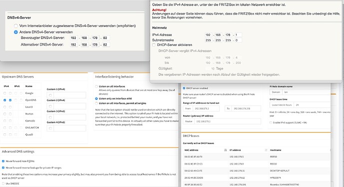

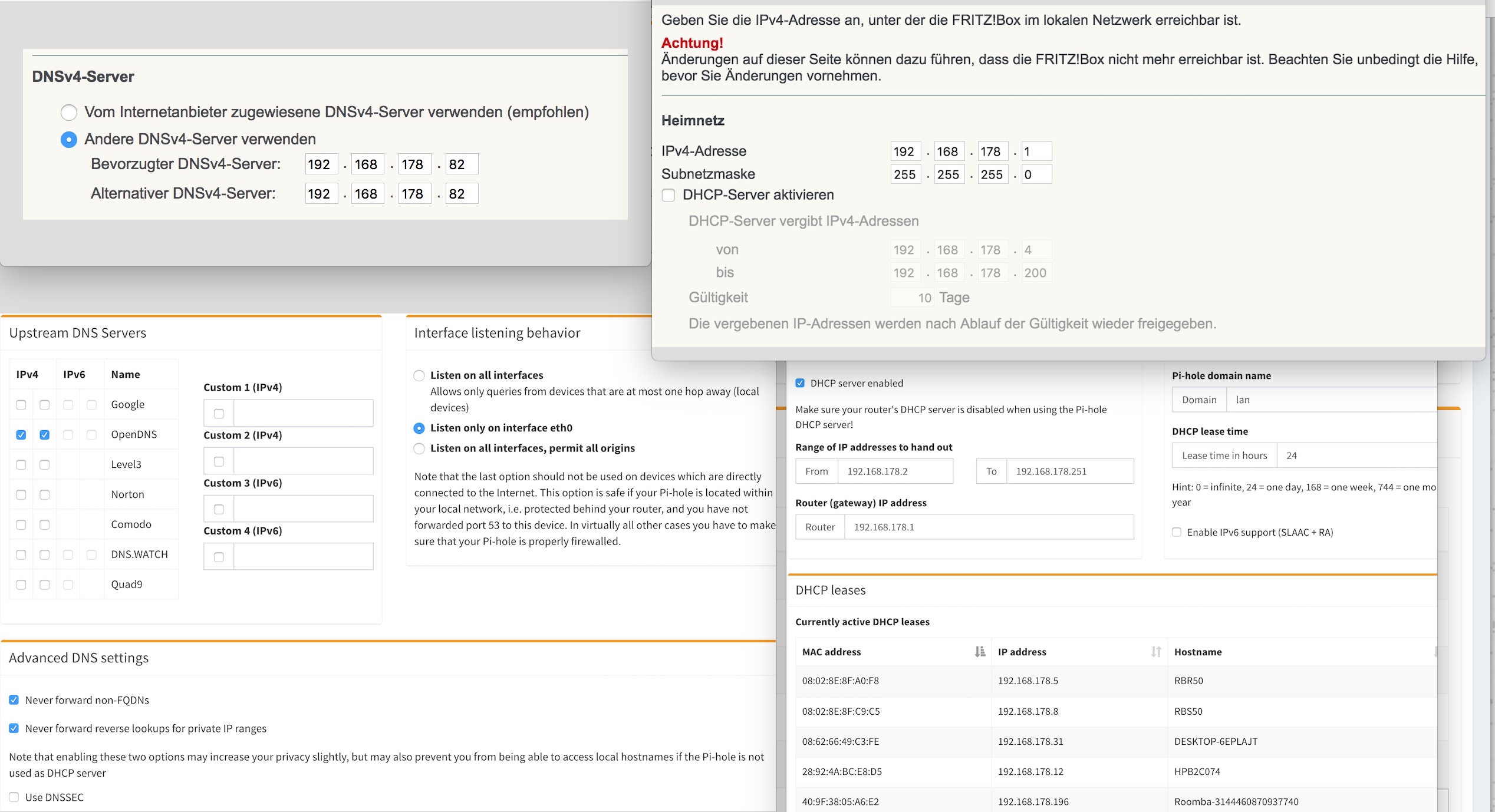

Costum leer gemacht und die ersten zwei Haken gesetzt, PI-Hole neu gestartet aber leider lädt er immer noch solange :frowning: Hat knappe 10 Sekunden :confused:
Das sind meine Einstellungen, irgendwo der Hund begraben?
Danke!
Du musst bei openDNS auch Ipv6 aktivieren und beim DHCP Server.
Deine Bsp. Seiten laden bei mir ruck zuck.
Auch wenn ich bei DHCP Server IP6 aktiviere kann ich nachher bei openDNS es nicht aktivieren :confused:
aber hab denn Fehler gefunden, bei meinen Netzwerkeinstellungen waren immer noch die DNS von der FritzBox drin. Deaktiviert, wieder aktiviert, jetzt nimmt er die vom PI-Hole und die Seiten laden blitz Schnell :slight_smile:
