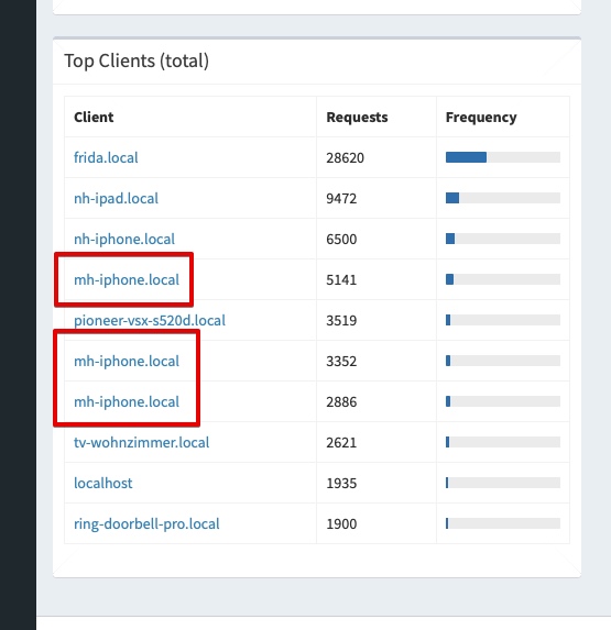

mir ist vor ein paar Tagen aufgefallen, dass im Dashboard unter den "Top Clients" doppelte Einträge vorhanden sind. Aber nicht nur wie vermutet, der gleiche Hostname einmal mit IPv4- und einmal mit IPv6-Adresse, sondern teilweise 3 bis 4 Einträge mit unterschiedlichen IPv6-Adressen.
Pi-Hole ist auch für den DHCP zuständig, die Leasetime ist auf 7 Tage gestellt. Es scheint so, als würde, jedesmal wenn sich ein Client, neu mit dem WLAN verbindet, eine neue IPv6-Adresse erhalten - die Leasetime wird also ignoriert.
Was ist da los? Hat jemand eine Idee?

Das heißt es ist normal, siehe Screenshot im 1. Post, dass 3x der Client "nh-iphone" angezeigt wird (1x IPv4, 2x IPv6)?

Hmm, bei mir leider nicht so. Gerade "mobile" Geräte, wie iPhones, die öfters ihren Standort ändern und sich mehrmals am Tag neu verbinden und dann andere IPv6-IPs bekommen, tauchen immer wieder doppelt auf.
Ich danke euch dennoch für die Aufklärung, ich dachte bei mir läuft irgendetwas falsch!

Auf mh-iphone und nh-ipad ist kein iOS 14 installiert, hier besteht das "Problem" in "Top Clients" auch.
Die IPv4 von mh-iphone ist garnicht in den Top 10. :slight_smile:
mh-iphone: 2a02::9de8:9e0:6b73:9486
mh-iphone: 2a02::f8c6:5565:d75d:3c40
mh-iphone: 2a02::e192:bb66:fda0:4190
