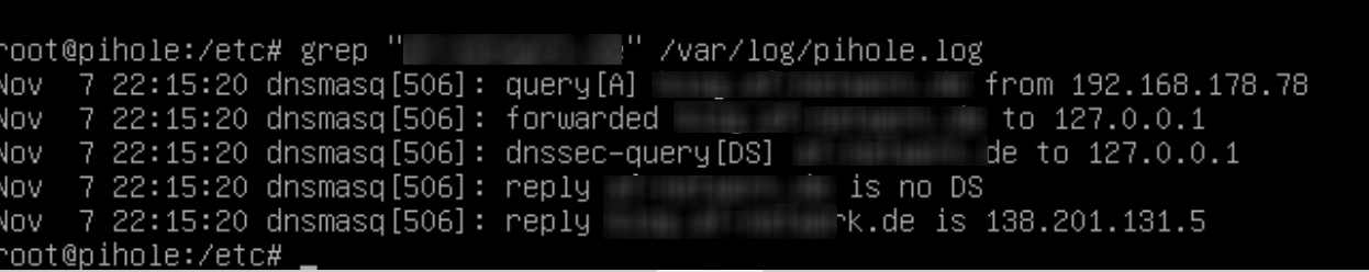

Hallo,
ich habe ein Problem. Plötzlich wird eine Domain, die ich sonst immer aufrufen konnte auf 127.0.0.1 umgeleitet.
Woran liegt das?

Dein Log-Ausschnitt zeigt, dass Pi-hole die Anfrage mit einer IP-Adresse beantwortet. 127.0.0.1
ist dabei der von Pi-hole befragte DNS-Server.
Insgesamt sieht das wie eine ganz normale erfolgreiche Auflösung aus.

Dann solltest Du herausfinden, ob möglicherweise eine andere von der Seite verwendete Domäne blockiert wird:
Hallo,
ja das war der Fall. Meine IP wurde gebannt. PiHole also unschuldig.
