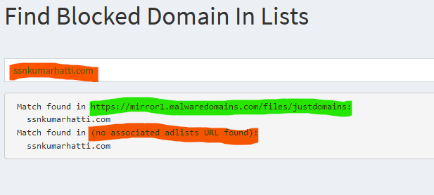

Ich habe in Pi-hole folgende Blockliste hinzugefügt.
Blockliste
Soweit scheint alles zu funktionieren. Die Listeneinträge wurden importiert.
Speichern und Update der Listen lieferte keine Fehlerhinweise.

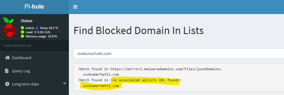

Nun habe ich mal testweise eine Domain aus der neu hinzugefügten Blackliste genommen
und mittels "Query Lists" (Weboberfläche) Suchen lassen.
Dabei ist mir aufgefallen, dass nicht - wie erwartet - der Listenname angezeigt wird,
sondern der Hinweis "no associated adlists URL found".
Woran könnte das liegen?
Ist mit der Liste etwas nicht in Ordnung?
Oder hat es etwas mit dem Domainnamen zu tun?

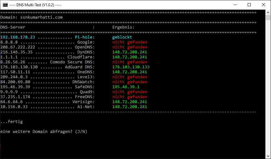

Hi kurze frage was ist das für eine abfrage Software ? dieses Multi test
Danke
Hallo @Mr.Jerome
Das ist nur ein kleines, einfaches Tool das ich mir gebastelt habe, um eine Domain mittels nslookup bei mehreren DNS-Server abzufragen.
Ich teste damit ob bestimmte Domains überhaupt noch erreichbar sind.
Es zeigt mir aber auch an, ob der aktuell verwendete Client-DNS die Domain blockiert. In den obigen Fall wurde die Domain geblockt, da als Client-DNS mein Pi-hole eingetragen ist bzw. mein Router die IP vom Pi-hole meinem Client-PC als DNS-Server zugewiesen hat.

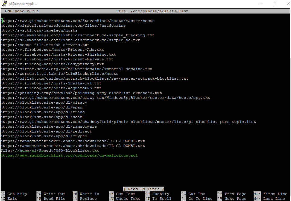

Und diese URL befindet sich nun in der Datei /etc/pihole/adlists.list ?
Hallo @mibere
Ja.. habe soeben nachgesehen.

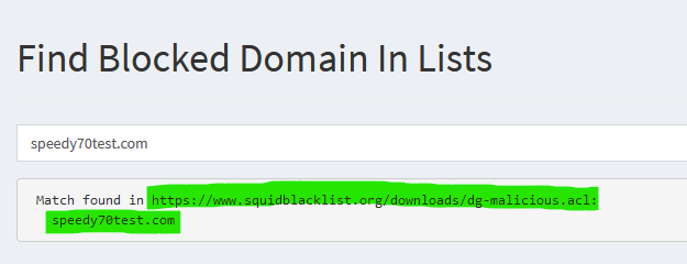

habe jetzt mal einen Versuch gestartet:
Ich habe jetzt die Fantasie-Domain "speedy70test.com" in meine Lokale Blockliste eingetragen (file:///home/pi/Speedy7090-Blockliste.txt) und in der Weboberfläche "Update Gravity" ausgeführt. Diese Domain ist mit Sicherheit nur in meiner personlichen Blockliste enthalten. Danach habe ich die Domain "speedy70test.com" mit "Query Lists" suchen lassen. Das Ergebnis ist sonderbar.
siehe:
jetzt wird nämlich meine Fantasie-Domain - nicht wie erwartet - in meiner lokalen Blockliste gefunden, sondern in der letzten Blocklist. https://www.squidblacklist.org/downloads/dg-malicious.acl
Und diese Blockliste wird nun - was auch unerwartet ist - mit Namen angezeigt.
Suche ich hingegen wieder Domains aus dieser Liste
wird der Listenname nicht angezeigt.
hmmmm....:thinking:
Ziemlich verwirrend das Ganze
ich glaub ich hab was kaputt gemacht :crazy_face:
Nur so eine Idee...verschiebe deine lokale Liste - die Zeile beginnend mit "file:///" - an das Dateiende, also unter alle anderen, pihole -g und mach dann wieder ein paar Suchen mit Query Lists.
@DL6ER zur Info
HA
Treffer versenkt!! :boom:
Habe meine lokale Liste ans Ende gestellt und "Update Gravity" ausgeführt.
Und sieh da... Domains aus "https://www.squidblacklist.org/downloads/dg-malicious.acl" werden gefunden und der Listenname wird nun auch angezeigt. Dass der Listenname meiner lokalen Blockliste nicht angezeigt wird ist nicht so schlimm. Das Problem löst sich ja vielleicht mit einer der nächsten Pi-hole Versionen :slight_smile:
